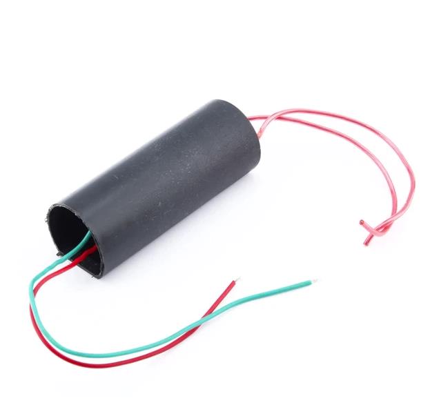

и ако вярваш на китайския линк на груби - си абсолютен аматьор и си нямаш хабер от високи напрежения!
Мерси за обидата. По принцип да, винаги работя с много ниски напрежения. Това е някакво изключение с което трябва да се преборя
не знам защо си губя времето с глупости :(
ако някой смята да ползва това китайско чудо (тръба с 4 жици) струващо 5$ и "генериращо 400kV" (без каквито и да е спецификации) - не мога да го смятам за инженер!
Коментар на файл: 400kV

ps66 написа:
e, трябваше да пише "генериращо 400kV ток", тогава щях да клъвна :)
и аз си мисля, че на 400кволта изолацийката на тези жички няма да е много подходяща...
ама нека нбабането си купи, после ще разказва... интересно ми е с какво ще го измери, щето по китайската спецификация 4кволта 4о кволта и 400кволта разликаата е само в написаното на чаршафа...

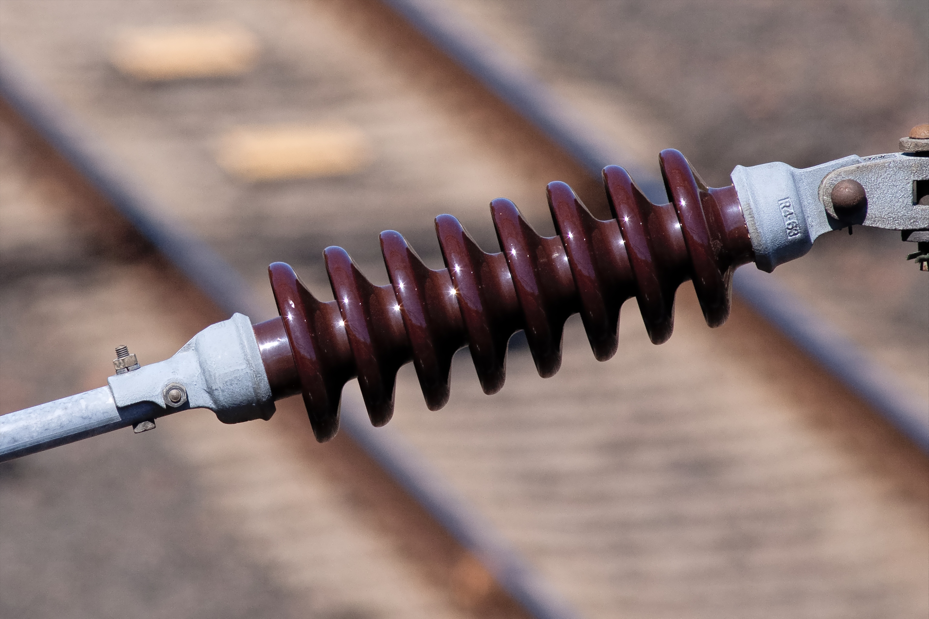

Аз пък не съм виждал изолирана жица по далекопроводите :P

bongo_x2 написа:
Не осигурява защита на заблудени парашутисти и металосъбирачи но пази от късо съединение
Insulator_railways.jpg [ 2.03 MiB | Прегледано 5222 пъти ]

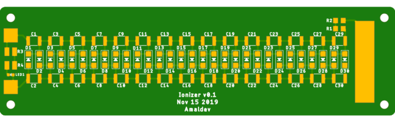

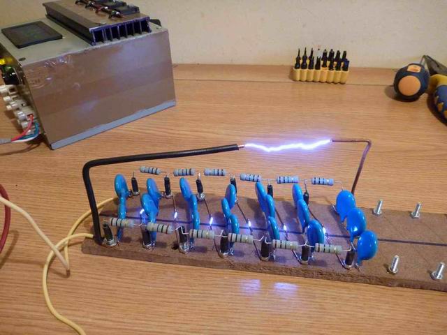

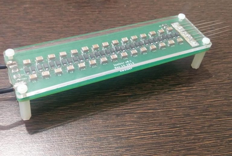

Не е проблем да се направи многостъпален умножител на напрежение с неголеми размери защото между всяка степен потенциалните разлики не са големи. Единствено трябва да се спазва изолация между крайните точки но за целта си има подходящи кабели. Не много отдавна всеки телевизор имаше високоволтов генератор на 10-30кV така че не е нещо нечувано.
Тези кабели на китайската снимка не изглеждат ОК но ако не се допират може и да няма проблеми.
Ето примерна реализация на 15 степенен умножител на напрежение правен за йонизиране на въздуха
3.jpg [ 48.82 KiB | Прегледано 5188 пъти ]
