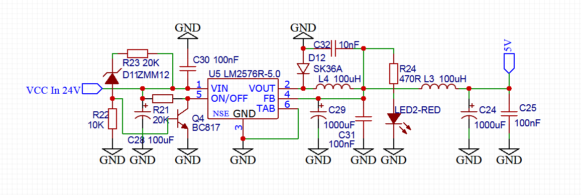

nikolay.kolev написа:
За стабилизатор си ползвам класическия LM2576 + допълнителен ЛЦ филтър, тантал и не само ще има обезателно.....
Я пак! Я пусни схемата на чудото, че ме налегнаха едни съмнения! Ще се радвам да видя и какво има "преди" стабилизатора.

bateAz написа:
На бързо я направих като за този модул ще е с ADJ версия и делител за съответното напрежение.
Untitled.png [ 42.17 KiB | Прегледано 4262 пъти ]
За стабилизатор си ползвам класическия LM2576 + допълнителен ЛЦ филтър...
По разни дърти сименски апликейшъни препоръчват използването на LM2596.

в чаршафа на модула със сигурност има изисквания за RF шума в захранването, особено в предаващо състояние. понякога и се препоръчва чарк/схемно решение. хубаво е да се спазва.
LM2576 е твърде нискочестотен, за да успееш да влезеш в нормата. и твърде много ментета има на пазара, които са далеч от оригиналния NS.
ако ти се експериментира с различни чаркове, направи си изследване с тайслот емулатор и гледай внимателно какво става преди, по време на и след скока на консумацията.

Абе и с 2576 ще стане, но много дърто, бре! Захранването ще заеме по-голяма площ от гсм.

Това е чист прототип, да стар е чипа но е бетон. От както ги има в България ги ползвам за какво ли не и до момента не е имало никакви проблеми дори с изхвърчали електролити. Ако всичко си работи обмислям след дц2дц то да има лдо.

За захранването на ГСМ.
Като правило, бейсбанд процесора има вграден стабилизатор, но РФ-фронт-енда (в т.ч. усилвателя на мощност на предавателя) се храни директно от това, което му е подадено. Като добавим и жиците до импулсния стабилизатор, при евентуална сертификация може да има ядове. Телит, например препоръчват, ако се използва импулсен стабилизатор, да е на честота над 500kHz. Във всички случаи, гледай захранващото напрежение да е в горната граница, за да има достатъчен мегдан за дроп по време на бърстовете.

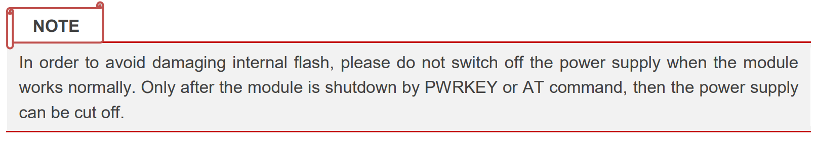

Ако внимателно се прочете документацията ще се види че не се препоръчва модулите да се изключва директно от захранването. Ако не е необходим в момента той може да се изключи със съответната команда или вход. Дори ресет входа на M95F не се препоръчва да се използва за регулярно рестартиране.
Както казах при М95 може да се ползва "ресет" входа, а при М66 да се добави ключ в захранването с единствената цел за възстановяване на модула при липса на отговор на АТ команди.
Причината мисля е ясна ... и това не касае само подобни модули а всяко устройство което периодично прави записи във флаш паметта.
pwrkey.png [ 33.78 KiB | Прегледано 4202 пъти ]
