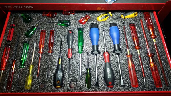

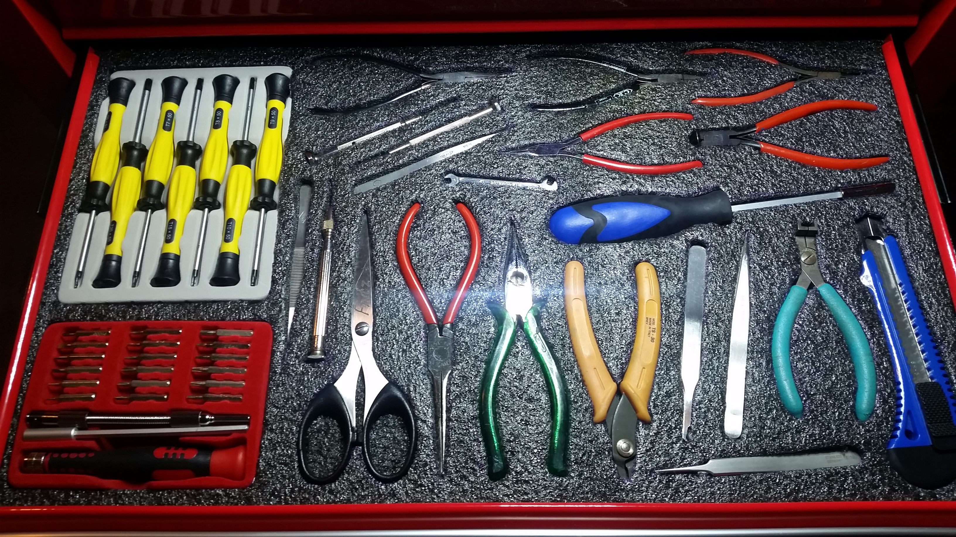

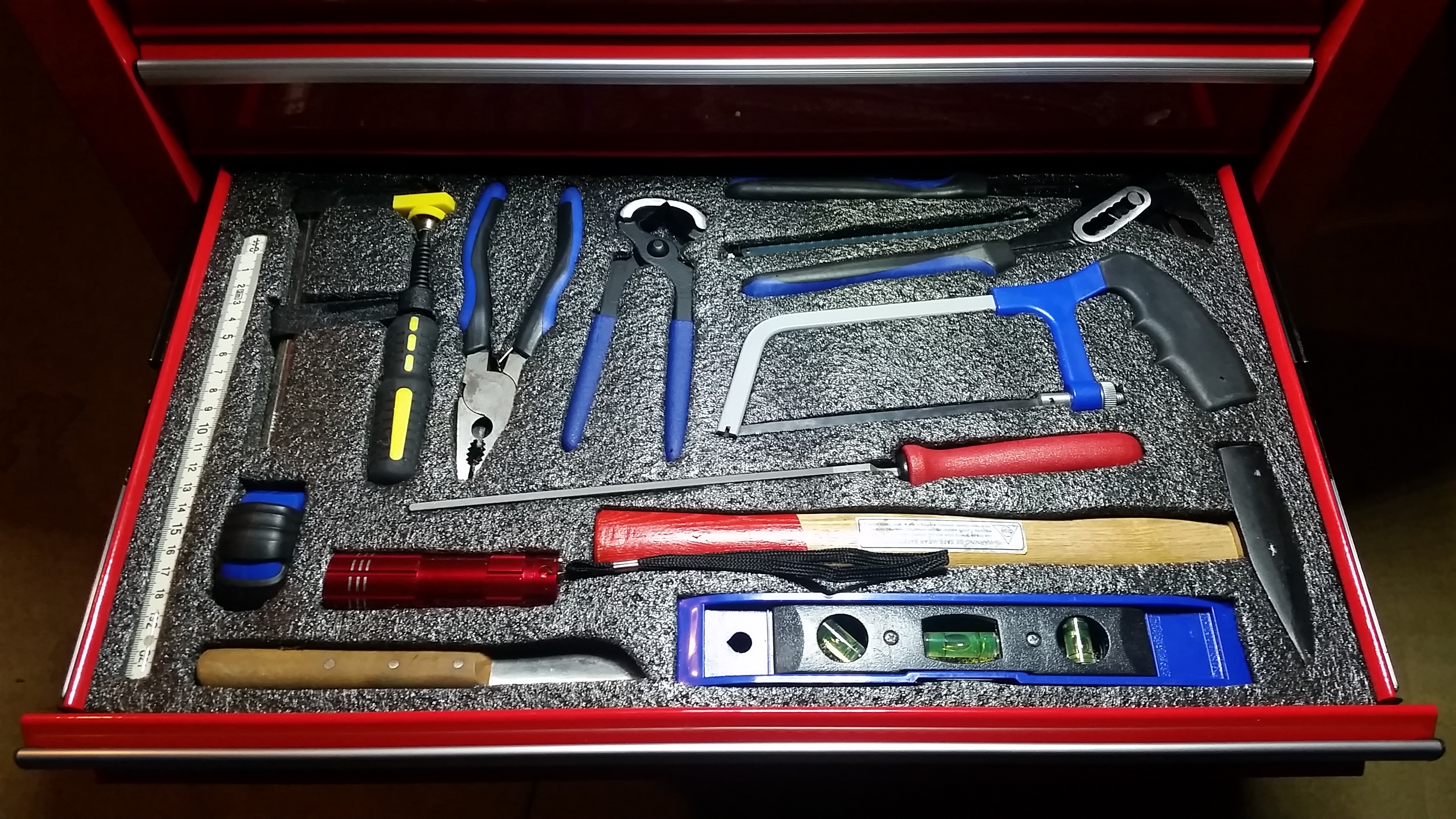

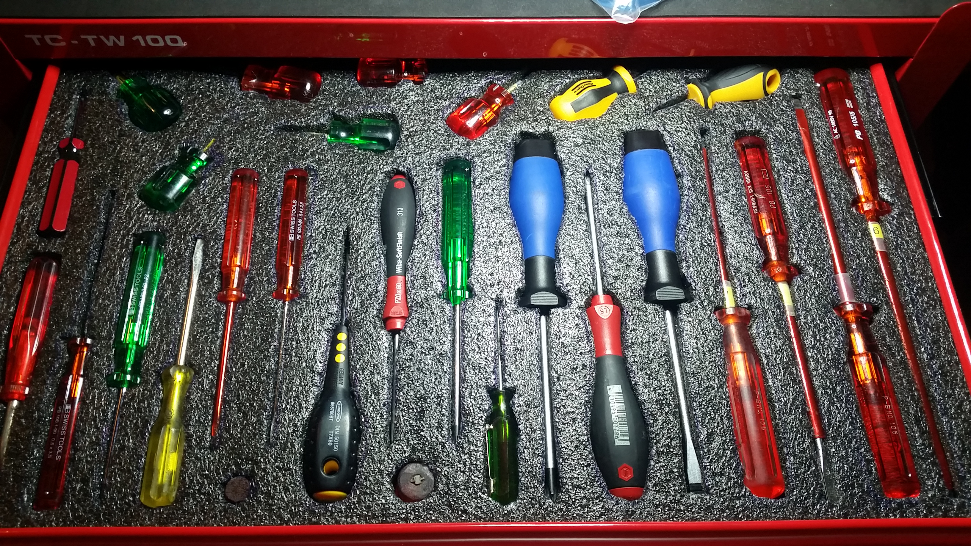

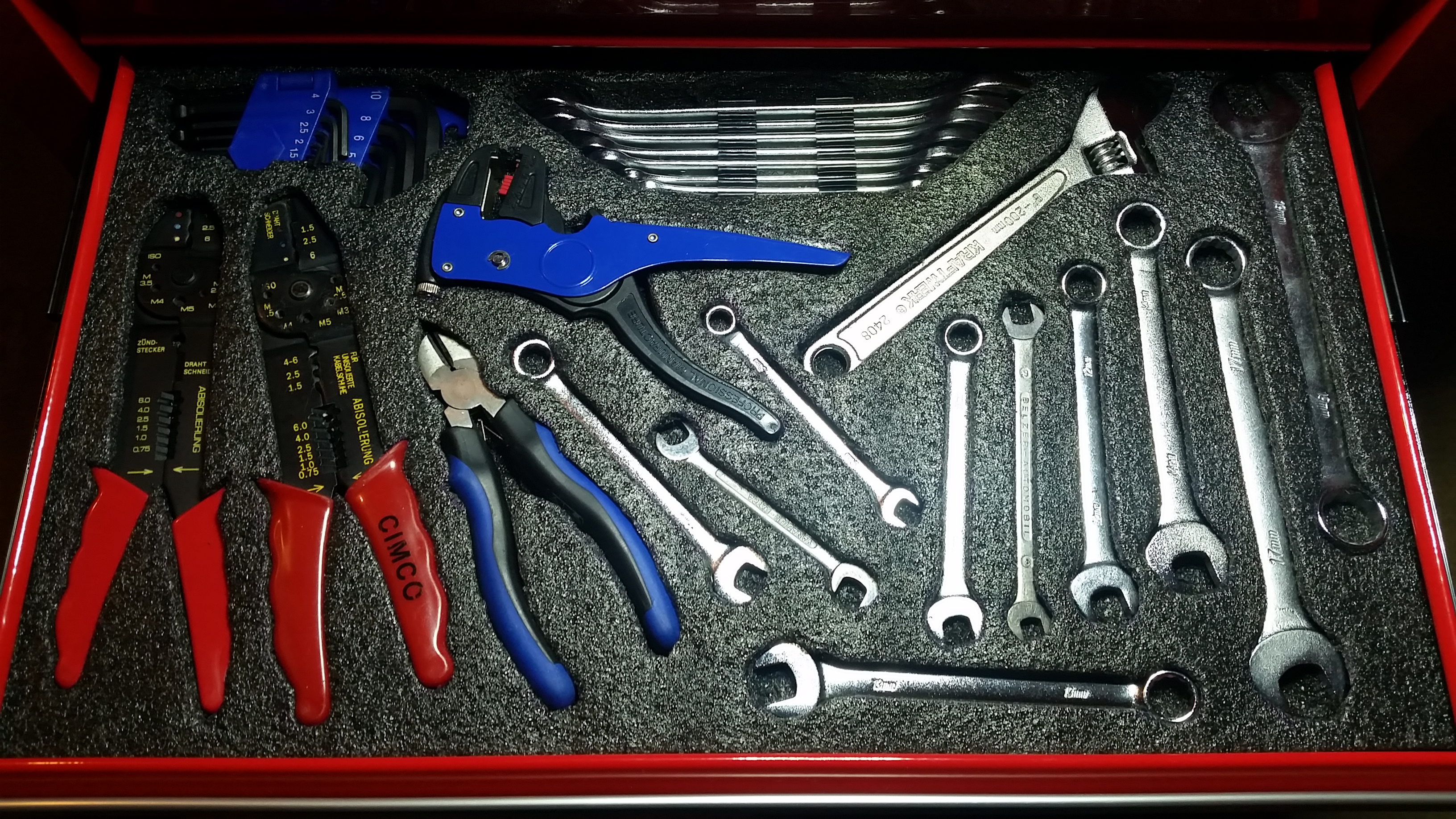

Не знам дали спада към темата, но поствам резултата от използването на кайзен пяна това или май е най-добре да се каже миналото лято.
Да си кажа, че съм наясно, че "това може да се направи с CNC", обаче в моя случай е неприложимо. Нито имам CNC, нито материала, защото тази пяна не е подходяща. Да не говоря, че само като видях процедурата по подготовката на всеки инструмент (сканиране, обработка на изображението, дълбочината и кво ли не още) и разбрах, че не е моето решение. Купих си 5 слойна кайзен пяна от Германия. Оказа се много трудно да я намеря дори, не че няма, ама не всеки я кръщава така, а немският ми не е съвсем перфектен. Трябваше ми минимум 4 слоя и височината да пасва на кабинета ми, а най-трудното беше да се продава в малки количества. Както и да е, с малък размер остър макетен нож се очертават контурите на инструмента върху пяната. Дълбочината също трябва да се предвиди но се реже/къса най-вече опитно. Понякога при големи издънки може да се залепят парчета и да се тушира лошата визия или дълбочина. В началото го очертавах с маркер, но научих по трудния начин, че не се прави така. Или с много "висок" (не знам как се казва, не се смейте) маркер трябва да се прави, за да се избегнат толерансите от тялото му, или директно с макетния нож. Общо взето за 4 шкафа ми отидоха към 20 остриета. Трябва да е остър ножа, инак дере и добавя допълнително толеранс, и не е красиво.
Първата снимка (която реално е последна отгоре надолу) е, когато се учех още как да работя с пяната, а най-горната е от последния четвърти шкаф на кабинета, когато би трябвало да е най-добре направено.

d_jelev , готина идея, само дето иска железни нерви. Навремето си правих кутийка за накрайници за гайки (к'ви битове бяха?) и май пробивах със замби. Мат'рялът беше термо/шумо-изолация със самозалепващо от едната страна - два пласта.
За под ламинат се продават к'ви ли не изолации, ама тънки.

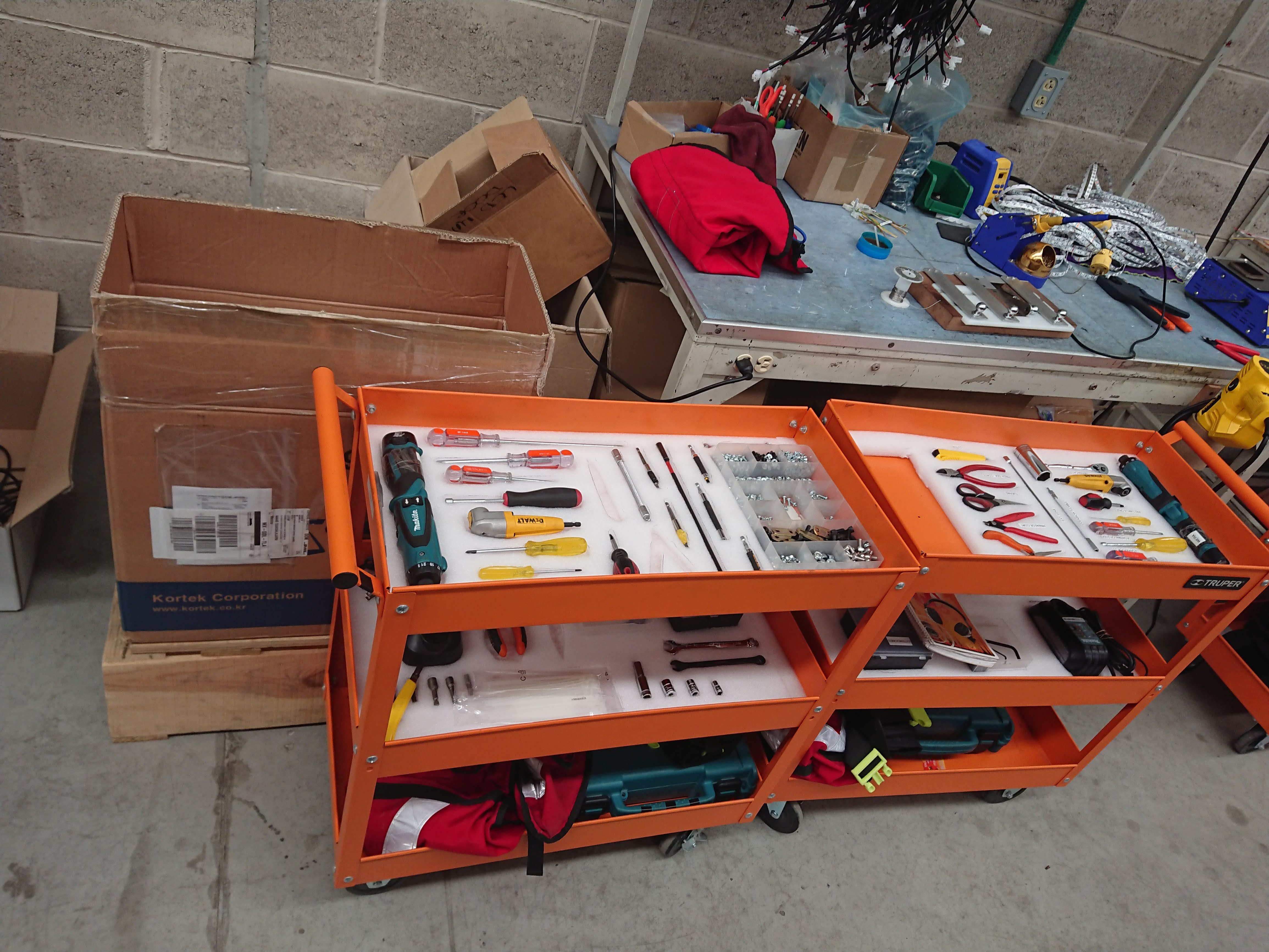

Много добре е станало,единствено ми се струва че малко много си ги вкопал. В Мексико юнаците използват остатъци от опаковки, не са и толкова изпипани но вършат работа

Приемам всякакви критики. За вкопаването е така, но не всеки инструмент, просто някои ги поизпуснах от бързане, бонго спомена, че иска нерви. Защото си отнема време, ако трябва да е добре направено. Поне на мен ми отнема време. Друг може и по-бързо да се справи. Отидоха ми вероятно четири-пет вечери по два часа.
В началото не бяха вкопани, но като отворя по-силно шкафа и подскачат. Та се наложи и "ревизия" на профилите. Сега, като са окопани, не мърдат. Лесно се вадят, въпреки, че имах подозрения. Но нямах на идея да правя и профил за пръст на всеки инструмент. Целта беше да събера колкото се може повече инструменти на ред. Стандартните варианти в магазините са с много големи разстояния между всеки ключ или отвертка, а трябва и точния инструмент да си купиш за всяко легло. При мен гонех ергономия. И пак останаха за един шкаф, ама не ми се дават повече пари за втори кабинет.
Твоите мексиканци са се справили отлично, да не кажа и много по-добре от мен. Браво!

п.с. това с мексиканците е по-друго упражнение, там съм им ограничил инструмента до минимално нужният за операциите, по работните станции няма и толкова, отделните възли се проектират така, че да има минимално различни където може да се мине само с камък 5.5 / 7 е идеалният вариант, евентуално едно PH-2. Това и причината там където не може да се използва болт с шестостенна глава да залагам крепеж с PH глава, макар в много отношения торкса да е по-удачен, но там си трябват мин.два торкса а често и 3.

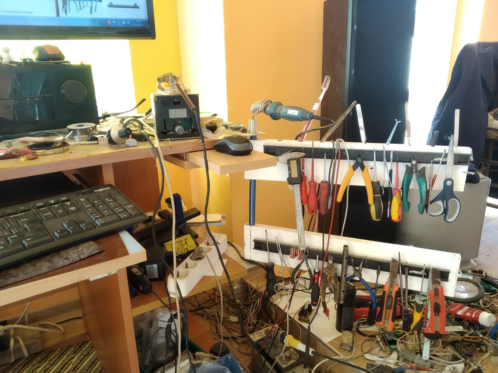

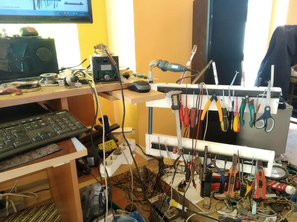

Ей туй си дялнах. Белите профили се въртят.

Ей на това му казвам истинска лаборатория, жалко, че се вижда само част от нея.

Бе събери чарк си е , според мен. Удобство е с магнитните джаджи :) Което не го лови магнит , вертикално в дупки...
