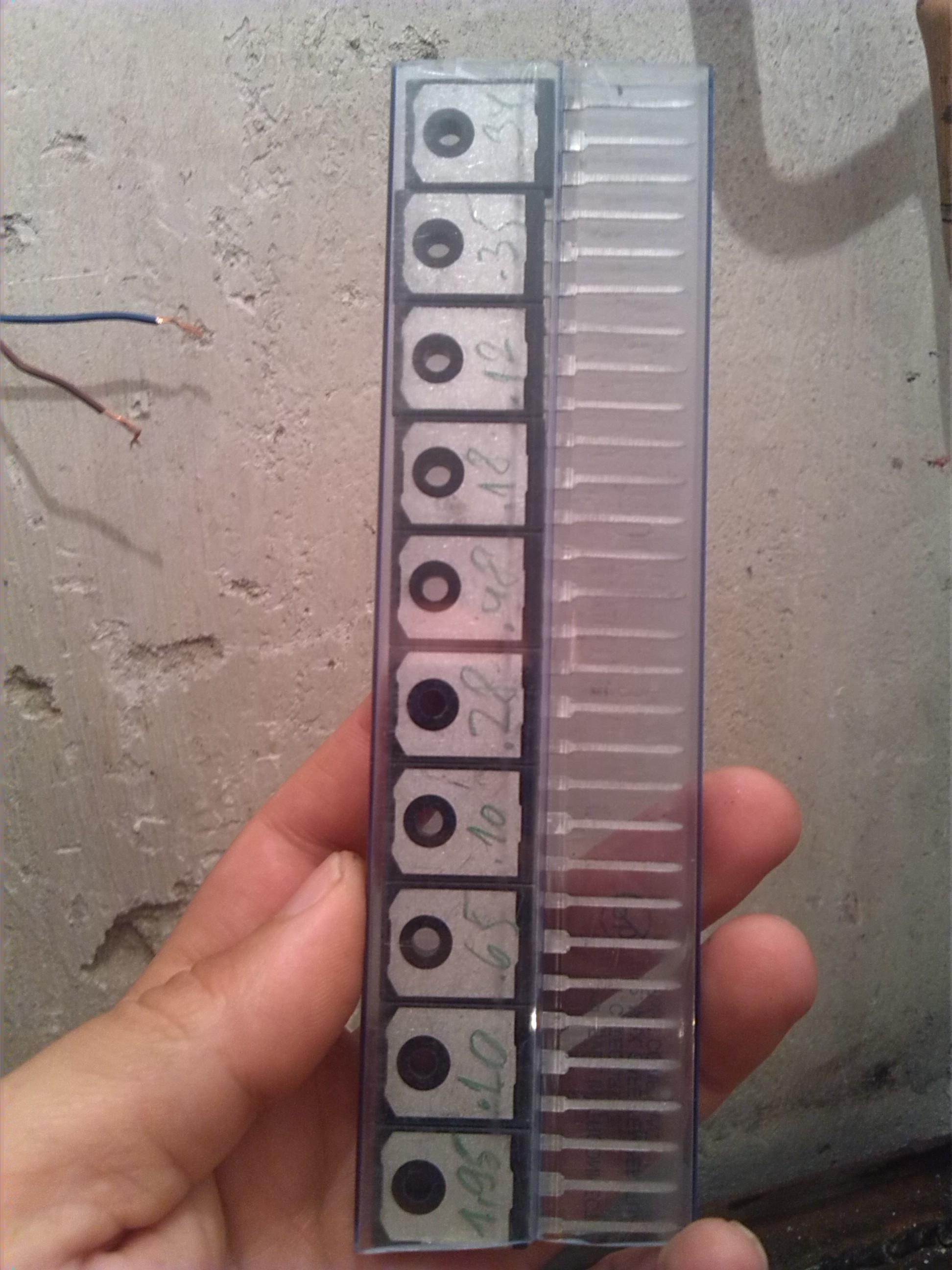

В телеграфен стил (дано някой му помогне това инфо) - дойдоха 10 бр 60N60 от една партида - след тривиално замерване на гейтов капацитет (измерени със НЕПРОФЕСИОНАЛЕН уред) стойностите варират от 1.95 нано фарада до 0.10 нано фарада !!!
(Прилагам снимка)

Мерене с мултимер може и да не е вярно, но ако всичко друго е било както трябва пак доста големи разлики.
