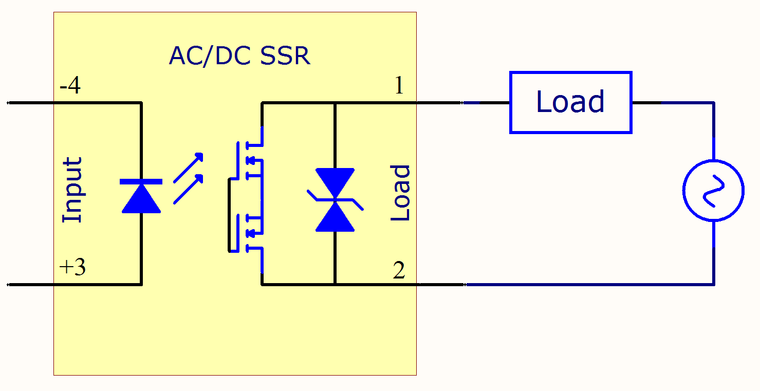

Предполагам че имаш предвид нещо такова:
Versatile_SSR_AC_Load.png [ 20.37 KiB | Прегледано 3697 пъти ]
Картинката е от нета: https://www.phidgets.com/docs/Solid_State_Relay_Primer
Съб Мар 30, 2019 12:27 am
Мнение Re: Мощно АС MOSFET реле с малки загуби
При тази схема пак ще има немалко топлоотдаване. Дори при минимално Rdson, има около 0,5V пад върху диода на другия транзистор.
Съб Мар 30, 2019 1:15 am
Те трябва едновременно да са отпушени. Канала като е отпушен пропуска еднакво в двете посоки.
Съб Мар 30, 2019 1:33 am
Е то ако беше така, от N и P каналните, едните щяха да са излишни, а пък тази тема изобщо нямаше да я дъвчем. :)
Съб Мар 30, 2019 2:01 am
Ами p или n има значение за управлението. Проблемът е, че паразитният диод в случая пречи на запушването. Иначе има някои MOSFETи без такъв диод, например BS108 мисля. Както и всички J-FET-и (полеви с вграден канал). Последните се използват в схеми като "регулируемо съпротивление".
Съб Мар 30, 2019 3:12 am
Така де. В горната схема използваме фотоволтаичен оптрон, и работата е готова.
