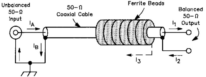

На мен пък жицата към куплунзите ми се вижда по-тънка от продължението, т.е. първото е коаксиал, второто антена, пък това под шлауха - противовес. Логично е да е изолиран, че е на маса.

Не е противовес!
По този начин най-елементарно се прави 1:1 токов балун за съгласуване на несиметричен изход към симетрична антена и обратно.
Да допълня на другите снимки в темата се вижда sleeve dipole често ползван за 2.4 GHz антена
balun.jpg [ 33.69 KiB | Прегледано 3210 пъти ]

Доколкото разбирам, феритът спира протичането на ток по външната част на оплетката. Нещо като стакана от антената в края на статията
