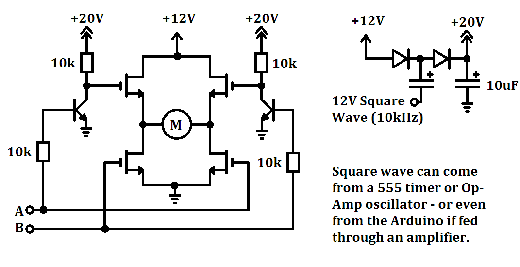

Друг проблем е, че напрежението се подава от акумулатор и варира от 24-30V.
Дали е приложима такава схема например) при мен са разменени захранванията, разбира се):

Да направо ме закопа. Гледах схеми на НЧУ и само една видях по тази топология. Наистина е много критична към напрежението.
Иначе Ако ще имаш бутстрап, може спокойно да минеш на общ дрейн.
За релета и аз се замислих, ако нямаш регулиране, защо не.
Пък може и с още два BC337 да клатиш горните и въвеждаш dead time както ти препоръчаха.

Подава се PWM от l298. Целта е да се увеличи токът на изхода. Не очаквах подобни проблеми, защото схемата съм я ползвал за по-малки напрежения без проблеми. При тестването с лабораторно захранване, също работеше стабилно. Когато минах на акумулатор, обаче, започнаха да изгарят транзистори. Измерих и видях, че проблемът е в преходите, където има закъснение. Предполагам, че част от проблема е в подбора на резисторите. 2N2222, доколкото знам, е по-бърз от BC337, но искам първо да изясня как да се оптимизират компонентите преди да пробвам.

Винаги си имал проблем, просто лабораторното не може да даде такъв ток а акумолатора го дава, той е с много ниско вътрешно и ги опича. Но ако е за PWM схемата е тотално негодна, дори и с модификации, -вм иска много бързо отпушване и запушване, това става с пуш пул.

Куп схеми намерих, дадени по този начин - за PWM от Arduino. Трудно ми е да повярвам, че никой не е написал, че са негодни. В интерес на истината, попаднах и на туториали, в които дават ценери, както написа Славчо.

Ами Ардино ....какво да ти кажа. Дадох ти няколко линка, мисля че са достатъчни за да схванеш принципа. С подходящите транзистори, и резистор евентуално може да го докараш да не гори, ама това е стъкмистика.

По дейташита на IRFP240 дават мах Vgs 20V, а по схемата се подават 24 ?
.. до 32V.
