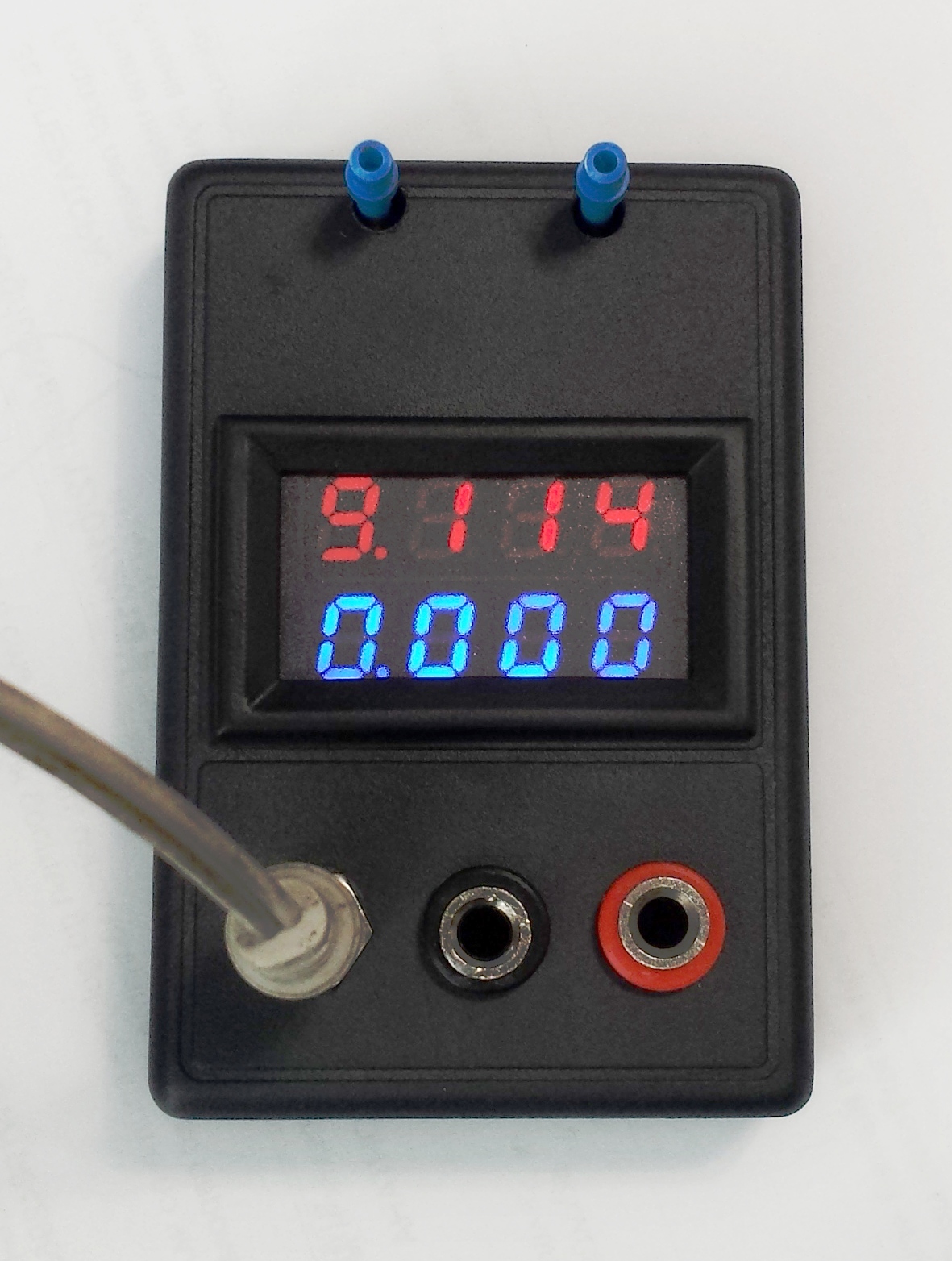

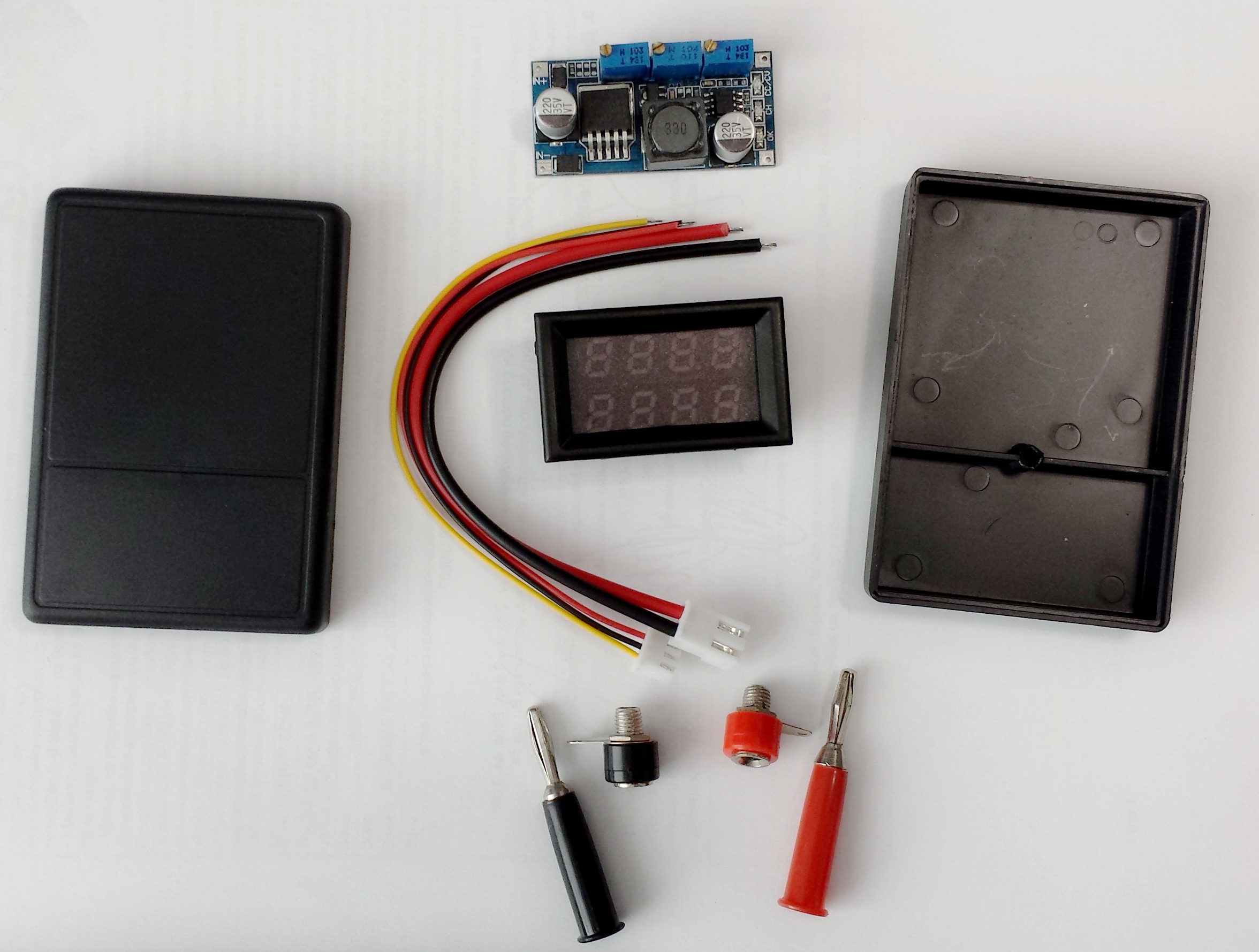

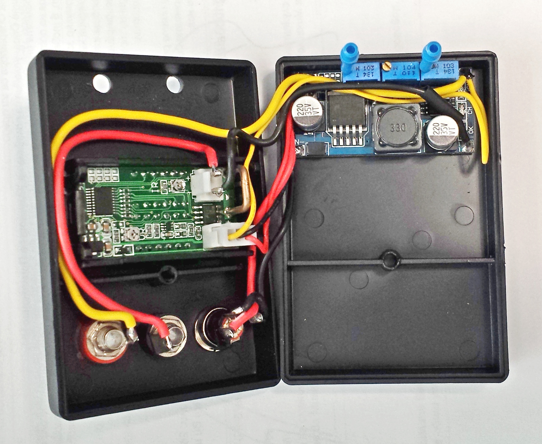

Е, те т'ва се получи накрая като за нищо пари. Двойно дисплейче за измерване на напрежение и ток (по четири разряда), и DC-DC step-down с възможност за ограничаване на тока. Използва се външен източник на напрежение. В моя случай - адаптер от Fujitsu-Siemens лаптоп - 16V / 2.5A. Максимума според параметрите на използвания модул е 30V / 3A, но при такава мощност няма да устиска за дълго време без охлаждане. Като за портативно устройство за носене в куфара с инструментите обаче стана идеално.
При първоначалните тестове на дисплея като самостоятелен модул, измерваше тока добре, но след свързването на DC-DC step-down модула почна да показва странни стойности. Май не му понесе разделянето на масата. Калибрирах го нежно с поялника, и сега се държи прилично, но не разчитам на точност от порядъка на +-2mA. Тримерите на DC-DC конвертора ги оставих в оригинал (25 оборота) за по-нежно настройване на напрежението и тока. Засега не успях да му намеря подходящи неща, които да станат за копчета. Иска ми се да са плоски, с по-широка периферия, и отгоре да се показват малко, за да може да се връткат по-удобно.
Тия дни като пристигне и по-големия модул (50V/5A) - ще тракна още снимки. За него успях да изровя от архивите два еднакви адаптера от HP лаптопи по 18.5V / 4.9A, но ще го правя за стационарно ползване.
Дано е полезно поне за начинаещите.

Дисплея и конвертора използват един и същ начин за измерване на тока- пад на напрежение върху нискоомен резистор към маса. За да нямаш проблеми с масите трябва да ползваш само единия от тях или да намериш конвертор, дето токовия резистор е на +. Третия вариант е отделно захранване за индикатора.

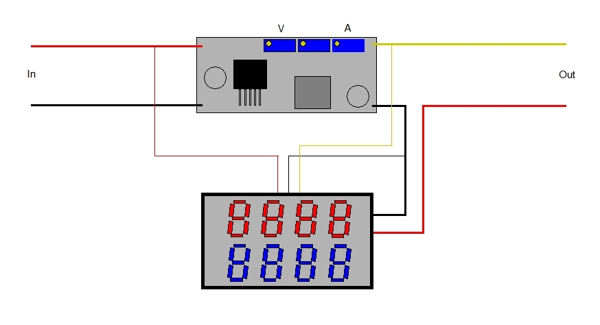

При DC-DC конвертора ролята на резистор е възложена на една крива писта на платката, но в първия вариант не съм се сетил, че ще се получи инфлуенца, и свързах захранването на дисплея към входа на конвертора. Снощи ми се занимаваше, и промених малко свързването, както е на картинката отдолу, и сега измерването е по-добре, въпреки, че леко "плува". Но е пренебрежимо. Така че ън-калибрирах това, което бях променил в индикатора, и мисля така да остане за последно.
