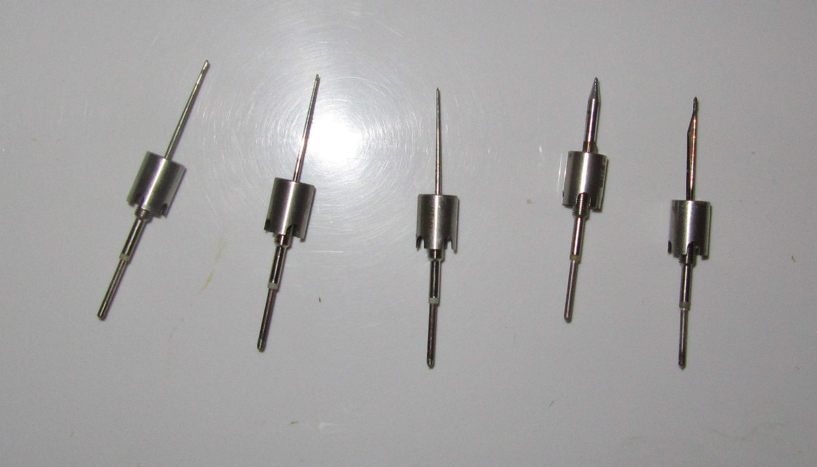

Учудващо е как производителите на поялници непрекъснато преоткриват топлата вода, открита от Велер преди 15 - 20 лета... :D
Велер микротъч:
MT1500.JPG [ 137.42 KiB | Прегледано 4306 пъти ]

По-дребно е. Ако сложиш запалка до тия ще ти кажа и колко по-дребно.
ПП: Погледнах снимки из нета. Освен че е по-дребно и ръката ти е доста по-близо до човката.

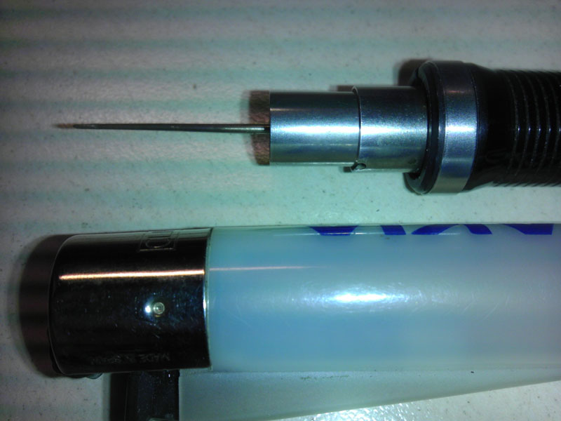

Ей го:
MT.jpg [ 58.43 KiB | Прегледано 4278 пъти ]
Апропо, това което си показал, също изглежда много добре. Ако някога успея да оживя универсалната станция, може да се метна на някое такова.
Микротъча много ми пасва като ергономия и начин на работа, но консумативите му започват да стават все по-проблематични - скъпи и екзотични. Вероятно ще изкара с каквото има останало, и ще го пенсионирам...
