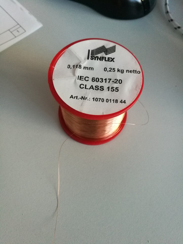

Ако е тънък няма проблем. 0.2мм или 0.118мм (какъвто ползвам аз)... И по-дебелия не е проблемен за преправяне на някакви неща. Аз го ползвам за фиксове на прототипните платки - безценен е. За серийно фиксване на масово производство вече не знам. Лицендрата е кофти вариант (освен че е скъп) щото като почнеш да запояваш към платка/краче или нещо друго и жилата се разперват и почва едно псуванье.

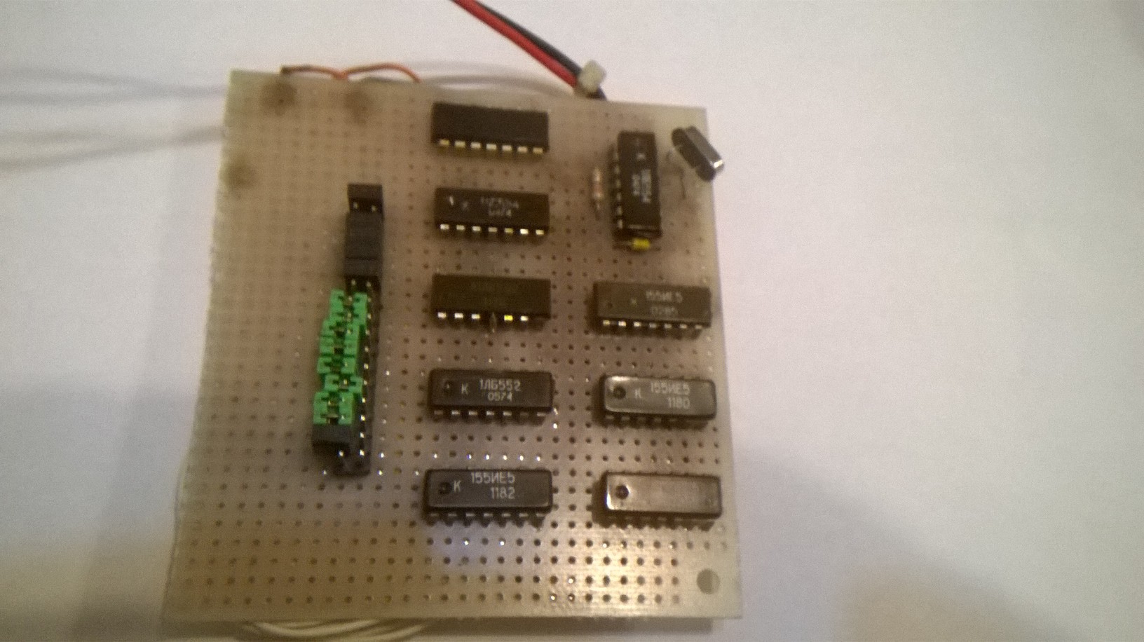

IMG_20170803_193819.jpg [ 140.49 KiB | Прегледано 2403 пъти ]
Чет Авг 03, 2017 7:40 pm
Мнения: 3547
Мнение Re: Какъв флюс?
Ники, снимките не се отварят по някаква причина.
Иначе сега ти разбирам болката. Но не съм сигурен че има лечение. Махането на изолацията си изисква технологично време. С дебелите не съм работил, но с тоя тънкия става наистина за 2-3 сек. Моя си го взех от TME, вярно че не чрез физическо лице.
http://www.tme.eu/bg/details/1070-0118-44/namotachni-provodnitsi/synflex/1070-0118-44/

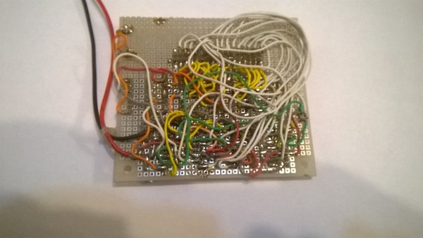

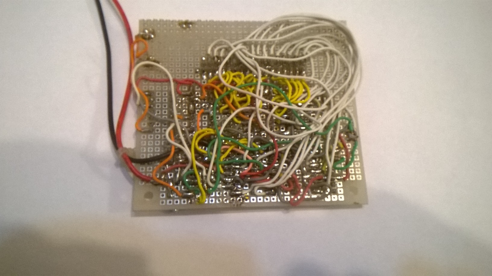

За монражен проводник сцепвам един СОТ кабел и имам 6 или 8 жици с различен цвят. А понякога и оплетка от гола мед.
WP_20170803_002.jpg [ 330.54 KiB | Прегледано 2379 пъти ]
WP_20170803_001.jpg [ 367.98 KiB | Прегледано 2379 пъти ]
