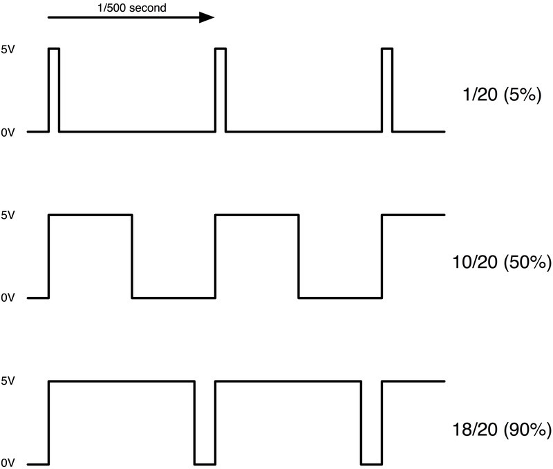

Сигналът е с форма, показана на фиг.1. Ти искаш да измерваш някаква постоянна величина, а подаваш на входа ШИМ... Помисли, как можеш да мериш и какво трябва да добавиш. :)
Коментар на файл: Фиг. 1 - PWM (ШИМ)
PWM.jpg [ 26.9 KiB | Прегледано 1956 пъти ]

Филтър ли трябва да правя.....казах че към беден в електрониката

По-принцип хубавите мултицети мерят ШИМ , ако не - според мен трябва един нискочестотен филтър , щом честотата ти е 500Hz може да сметнеш филтъра за някаква минимална честота например 100Hz , от там на горе просто ще си изглажда формата.
