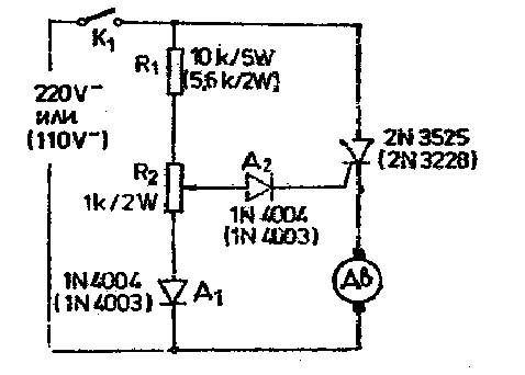

Траф, изправител (опция) и тиристор с фазово управление.
Освен стандартния начин на управление - двигателя откъм анода на тиристора, имаше и друга 'фатка - двигателят откъм катода, и неговото ЕДН се използваше като ОВ. Позволяваше някакво натоварване на двигателя, без оборотите да падат чувствително. Ползваше се в самоделните регулатори за ръчна бормашина, по времето когато нямаха вградени. Не помня каква беше точната схема, но е нещо подобно на това долу:
Regulator.jpg [ 47.24 KiB | Прегледано 2042 пъти ]
Показаната схема е за 220 тока. Уточнявам, за да не се изкуши питащият да я повтори, и да включи двигателя в стената... :D

Бях измислил схема с обтуратор да регулира много точно с шим. В случая не ти трябва такава точност. - Дали може да се измисли токова обратна връзка.
Горната схема с тиристора я правих за регулиране на бормашината преди 30г и бачкаше перфектно- нарязваше и резби на много ниски обороти ги поддържаше. Но иска променливо токово захранване- можеш директно към траф с грец (ще е по-мощно) или без, задължително без стабилизиращи кондензатори.

няма да стане :) двигателят му е постояннотоков с магнити а дрелките са колекторни, за тях променливото напрежение не е проблем но за постояннотоковият е .. е има решение де, товарът се връзва през грец, променливотоковия вход като товар, а мотора в в постояннотоковия изход.
