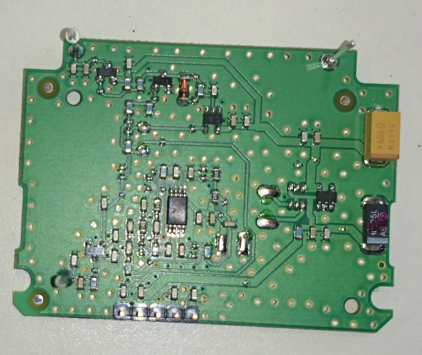

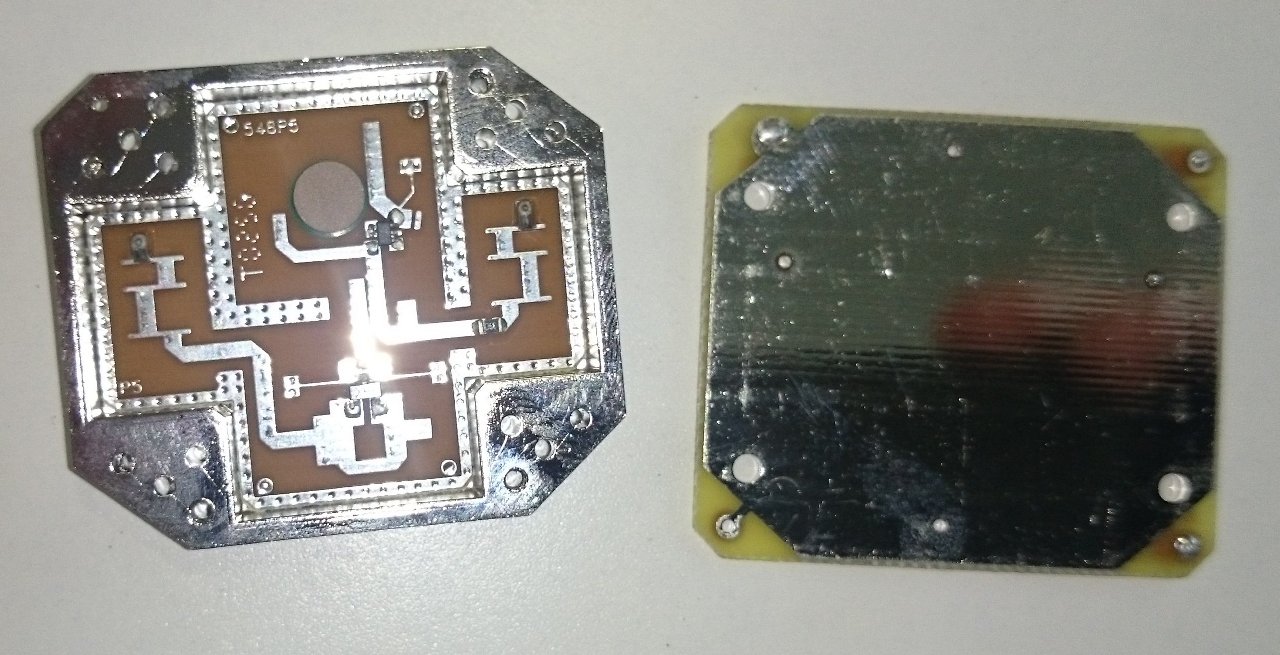

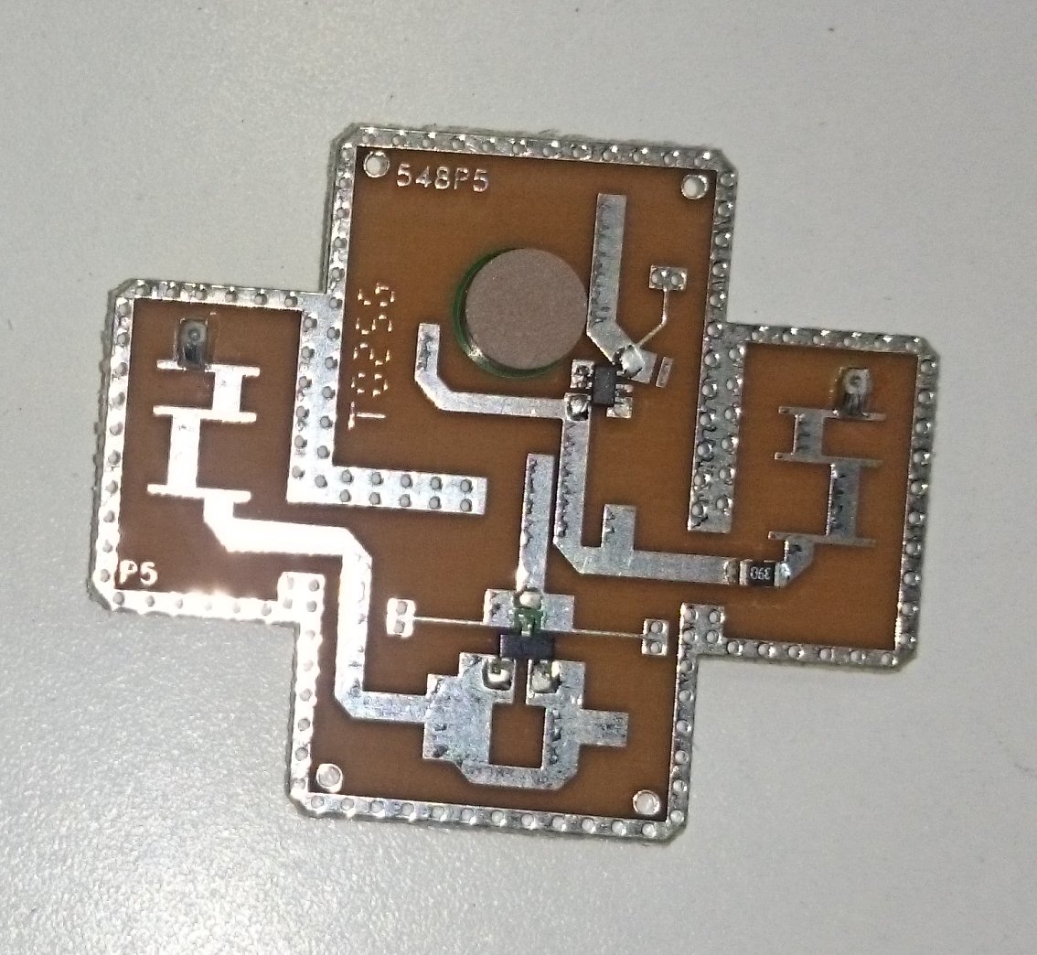

:arrow: Може ли аз?
Ицо, к'ви все пак са ш*баните "диоди" и параметричен ли е смесителят, или...
Чет Юни 16, 2016 12:50 pm
Регистриран на: Вто Сеп 25, 2012 9:59 pm
Мнения: 80
Мнение Re: Microwave Doppler Radar (HB100)
bongo_x2 написа:
:arrow: Може ли аз?
BAT15-04R
Чет Юни 16, 2016 6:53 pm
Хъх, така се надявах да са надскочили тривиалния квадратурен детектор :cry:
К'во им пречеше да турят варикапи :roll:
Чет Юни 16, 2016 7:15 pm
Мнения: 10139
не му се прехласвайте на този дизайн, почти нищо не му е както трябва.
явно бай такаец е копи-пейстнал нещо без особено да разбира какво прави. все пак целта е ниска цена.
пък може и да работи.
Даже не са се постарали да позаоблят пътечките, ще им се разпилеят електроните до де стигнат другия край :D.

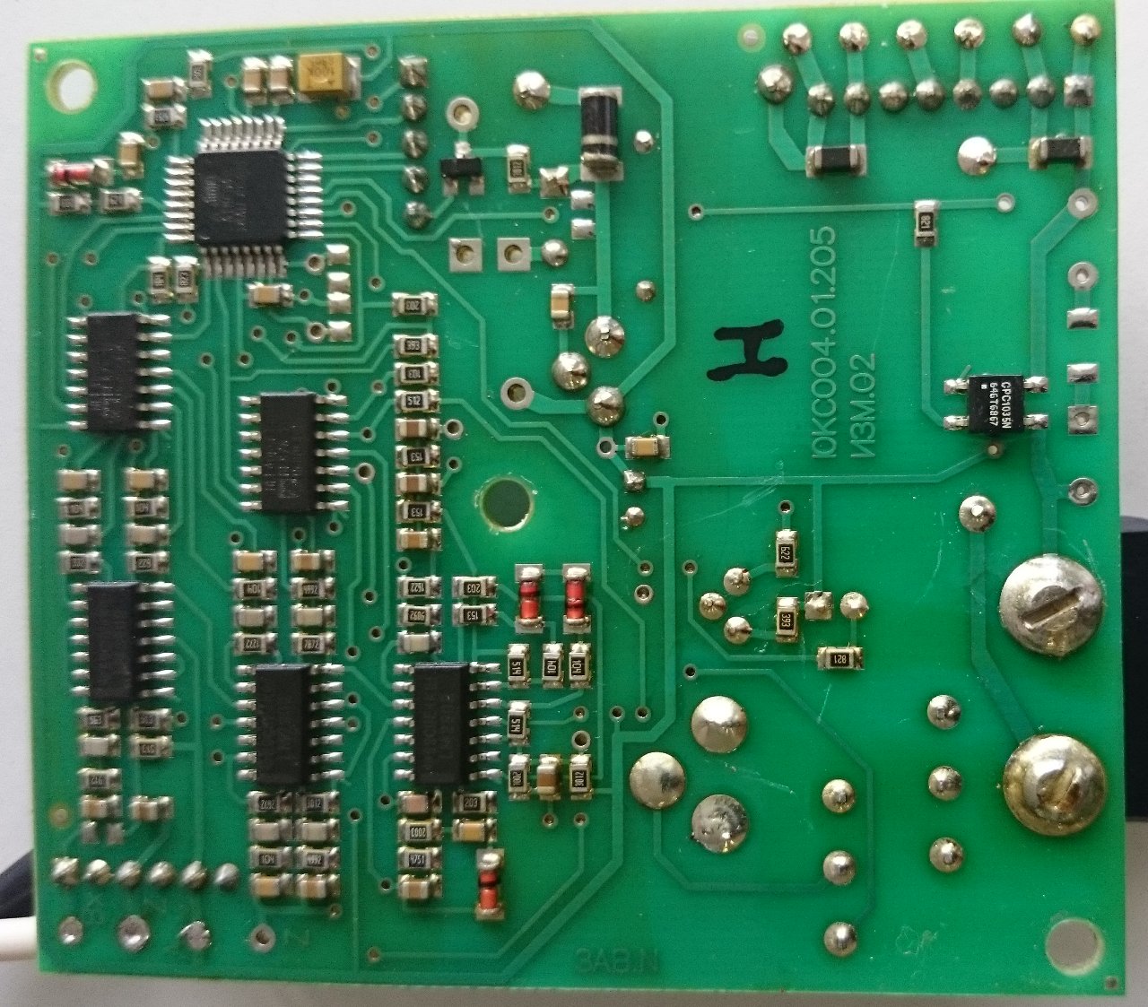

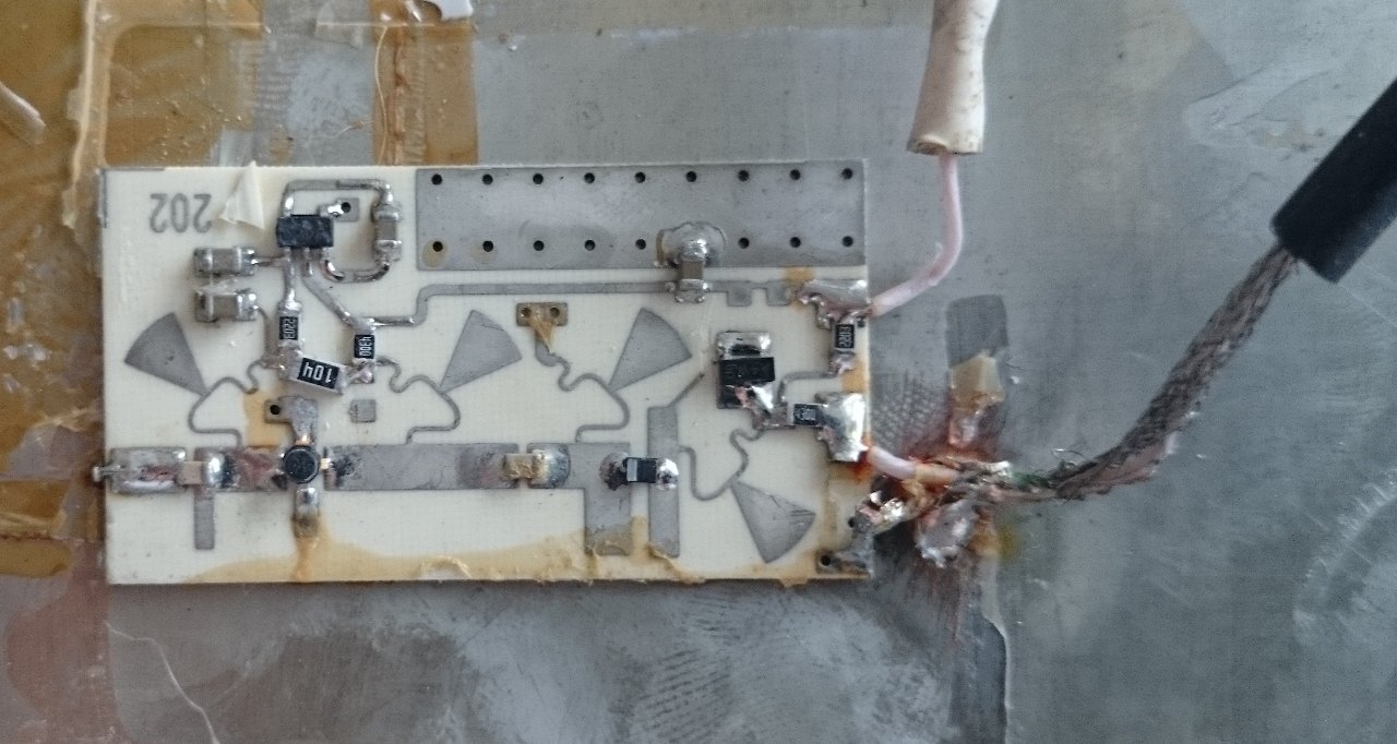

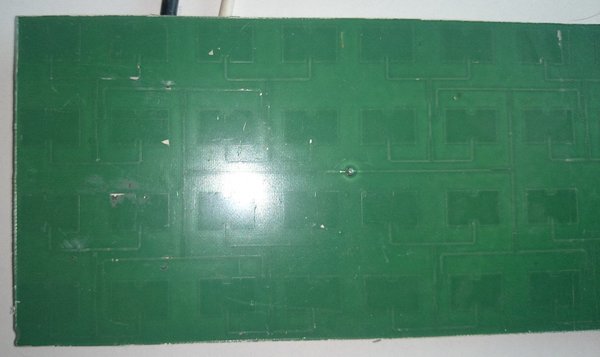

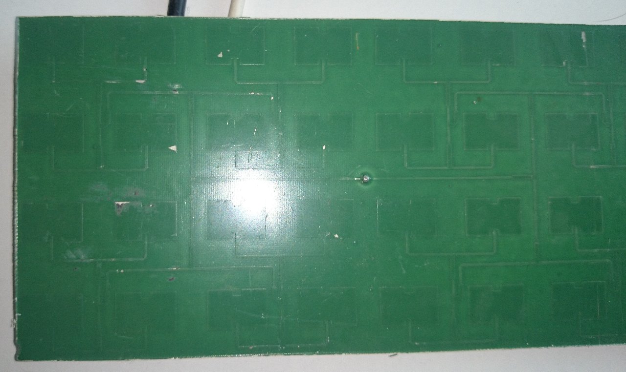

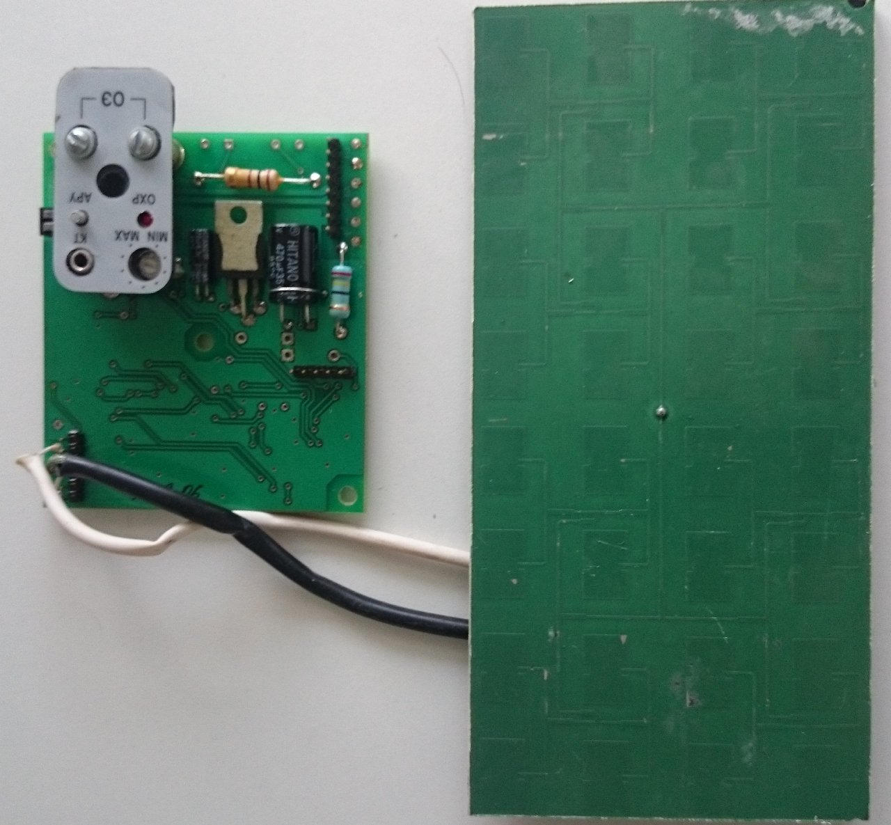

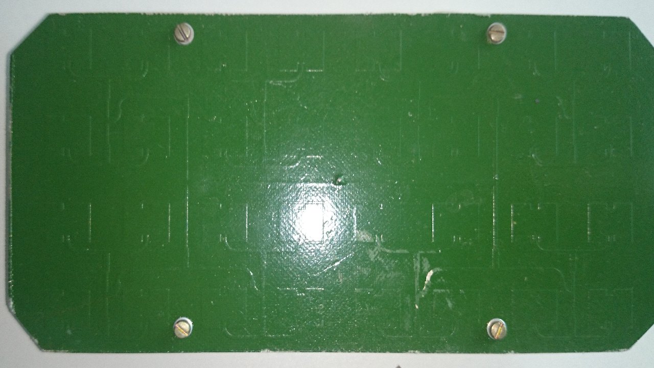

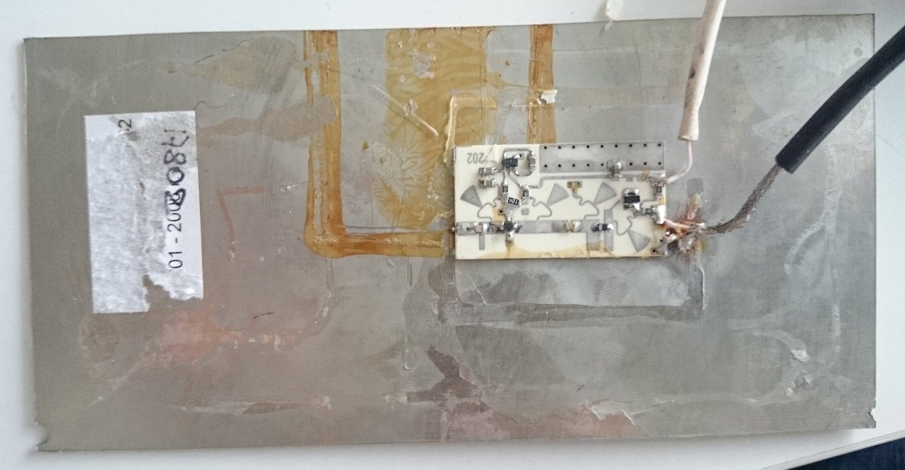

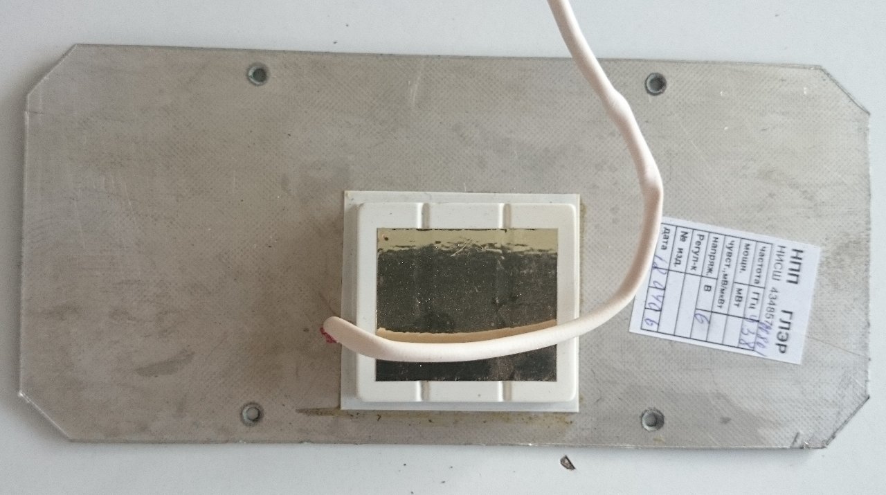

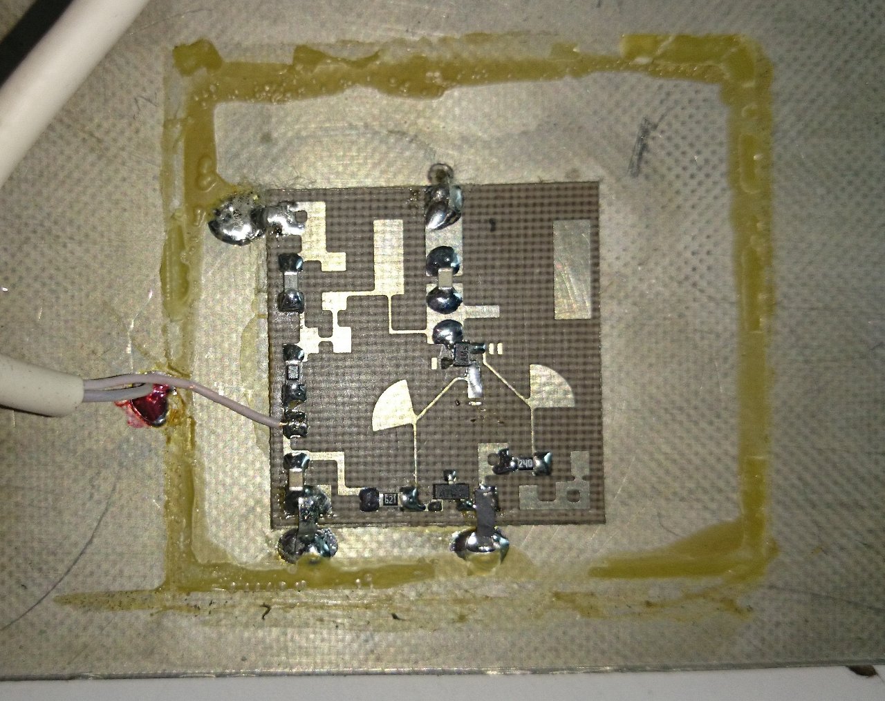

като стана въпрос, ето малко други подобни.
Predatel_pcb.jpg [ 273.59 KiB | Прегледано 2456 пъти ]
primnik pcb.jpg [ 141.76 KiB | Прегледано 2456 пъти ]
prienik antena.jpg [ 127.55 KiB | Прегледано 2456 пъти ]
priemnik s mozuk.jpg [ 183.06 KiB | Прегледано 2456 пъти ]
priemnik back.jpg [ 129.87 KiB | Прегледано 2456 пъти ]
predatel_antena.jpg [ 142.67 KiB | Прегледано 2456 пъти ]
i na mozuka gunkite.jpg [ 294.63 KiB | Прегледано 2456 пъти ]
na predavatelia guza.jpg [ 127.75 KiB | Прегледано 2456 пъти ]
Чет Юни 16, 2016 7:45 pm
Мнения: 30926

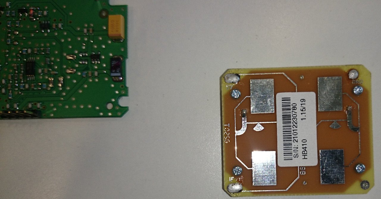

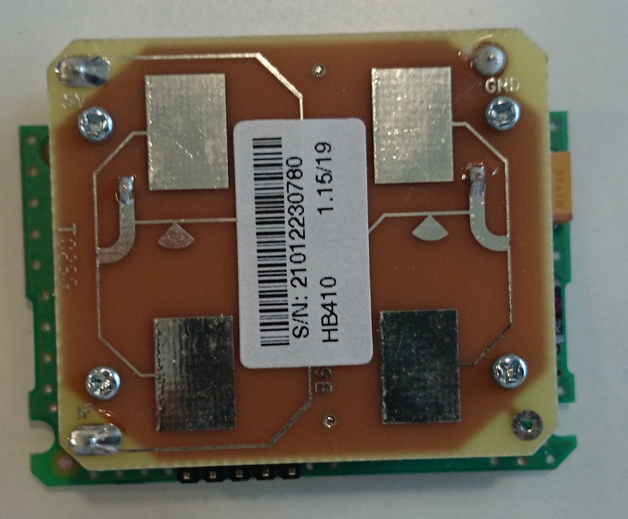

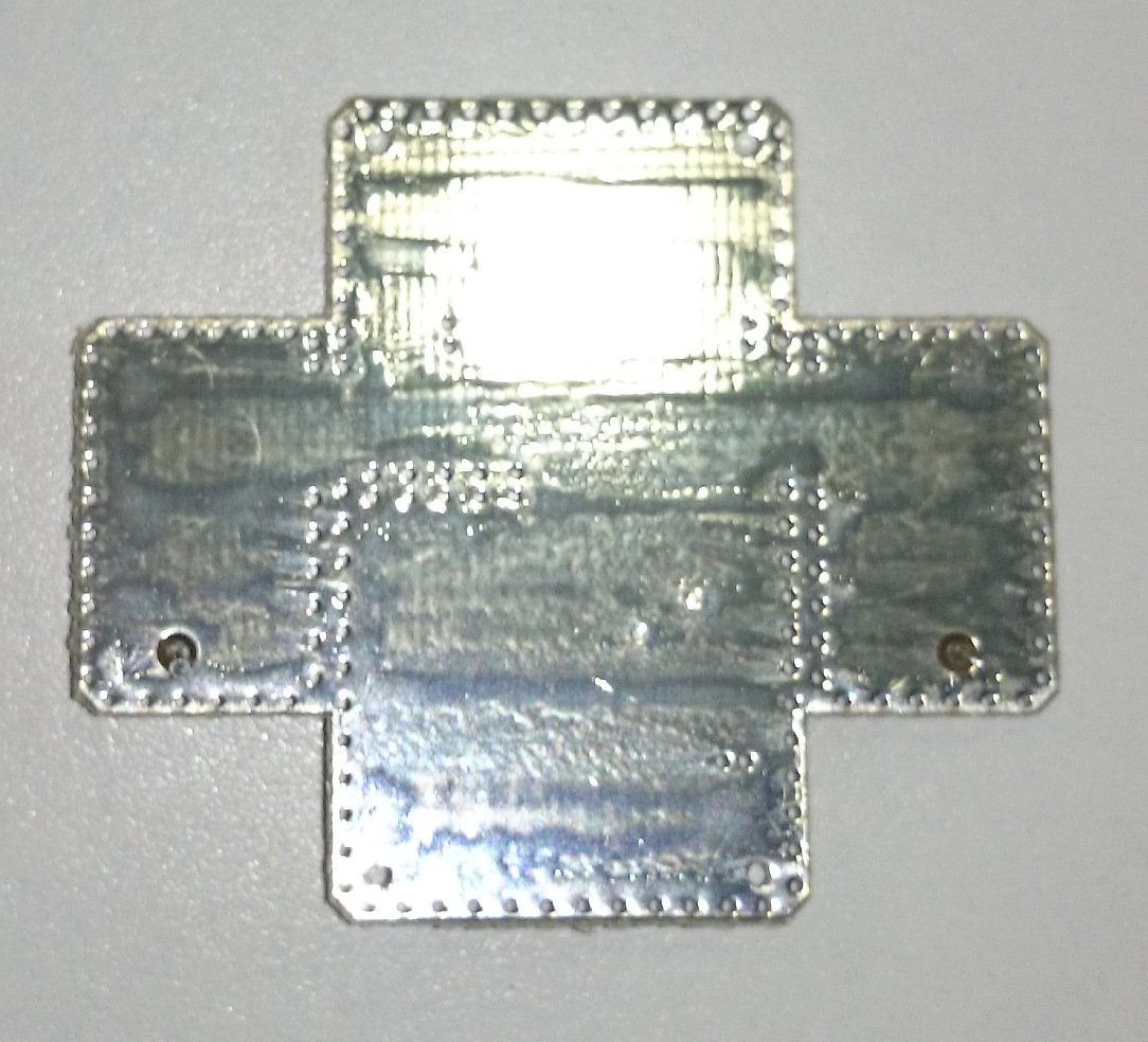

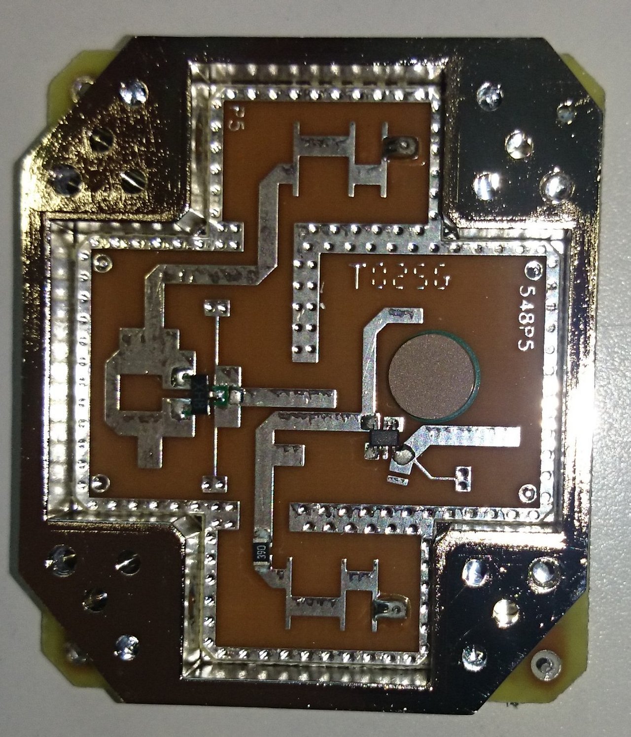

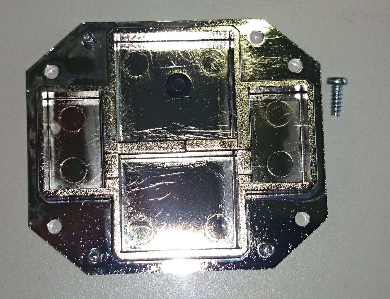

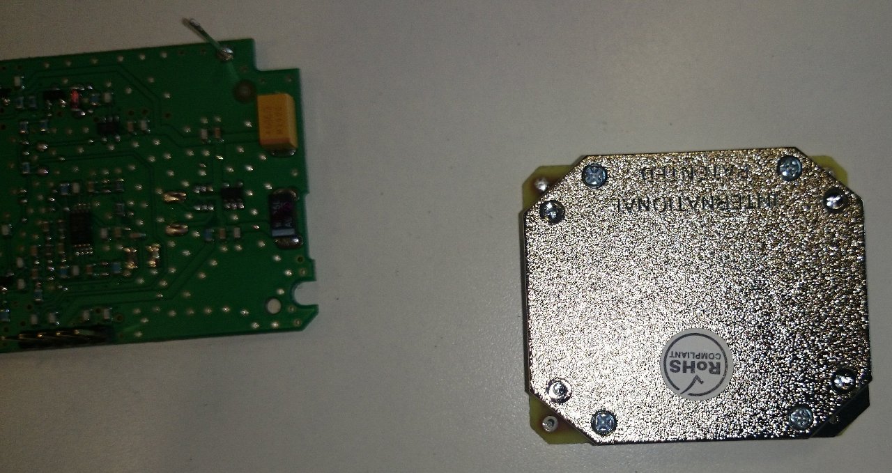

Това горе е Руско, не че не се познава, а това тук е немско ....
mw 09.jpg [ 160.53 KiB | Прегледано 2456 пъти ]
mw 08.jpg [ 213.79 KiB | Прегледано 2456 пъти ]
mw 07.jpg [ 161.3 KiB | Прегледано 2456 пъти ]
mw 06.jpg [ 344.9 KiB | Прегледано 2456 пъти ]
mw 05.jpg [ 408.05 KiB | Прегледано 2456 пъти ]
mw 04.jpg [ 318.34 KiB | Прегледано 2456 пъти ]
MW 03.jpg [ 201.57 KiB | Прегледано 2456 пъти ]
MW 02.jpg [ 131.32 KiB | Прегледано 2456 пъти ]
MW 01.jpg [ 185.18 KiB | Прегледано 2456 пъти ]
Чет Юни 16, 2016 9:00 pm
Мнения: 30926
И като гледам какво пише на лепенката .. явно чичо немец го пазарува от там от където и горното ... :D
п.с. .. по скоро HB100 на по-горната снимка не е това което е май защото .... : http://www.limpkin.fr/public/HB100/HB10 ... n_Note.pdf .. и прилича на моето ... малко се успокоих че г-н немец н е изнаглял чак толкова, може пак да е китайско но все пак .. сингапурски китаец ;)
и всъщност и по горното си е тяхно ...не е съвсем китайско

И едно малко уточненийце, не само че хващат през стени и стъкла, ами си и пречат един на друг, затова трябва да се внимава като се изпозлват за обемна ограна.
абе само на мен ли ми излиза при нов пост безумно широк екран в тая тема (само)?
тея платки изглеждат доста по-барнати. особено керамиката я е правил някой, който чува петела.
Пет Юни 17, 2016 12:13 am
Мнения: 30926
Ами ...чувал е, сделано в СССР, някъде около перм от военен завод, само дето изработката малко куца, не на платката а като цяло на изделието, все пак не е за ширпотребският пазар.
Може и да не съм прочел и разбрал, но
фирмата е AgilSense и съществуват от доста години с различни датчици за лампи и врати, плюс светофари. Дизайна вероятно е копиран от подобен сензор на Siemens, ако са останали някъде описанията.
Пет Юни 17, 2016 1:55 am
Мнения: 30926
Да, те произвеждат модула, не датчика, това е оем продукт по скоро. Не знам дали са копирали от сименс, както и дали това в началото е тяхно или е реплика. Като гледам това при мен разликата спрямо това на колегата е доста голямо като изработка, та нищо чудно да е реплика. А дали е копирано от сименс не знам.
Пет Юни 17, 2016 8:10 am
Мнения: 1260
bongo_x2 написа:
:arrow: Може ли аз?
Бонго, нищо параметрично няма :)
Диодите явно са СВЧ, но ми изглеждат като някакво китайско копие. Смесителят е класически за такъв тип устройства, балансен ,с два диода. Транзисторът сигурно е какъвто каза Дедо, или подобен -GaAs FET. Цялото изпълнение е доста мърляво, с пестене на всяка стотинка. Особено зле изглежда диелектричният резонатор, който е обилно полят с нещо пенесто -това вероятно е лепило , но подобно зливане не е добра практика.
