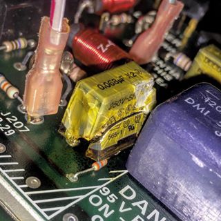

Чумата я има отдавна, и съвсем не е задължително върху китайска техника. Типичен проблем е на Tektronix 24xx сериите осцилоскопи например:
11909136_1494787327503138_1131014984_n[1].jpg [ 27.54 KiB | Прегледано 2143 пъти ]
На първия ми 2445 още с първото пускане на 220V слен няколко минути работа отвътре се чу интересен шум, а отвън излезе дим с интересна миризма. :) Единия беше цъфнал като майска роза. Съотоветно като си взех 2445B по-късно, първата ми работа беше да ги сменя. Миналата година му направих и пълна кондензаторна профилактика - вътре не остана оригинален кондензатор с корпус по-голям от 1206. И съм доволен като слон, защото разликата след смяната на всички възможни еклектролити е доволно осезаема по отношение на острота на изображението.
И това им е проблем от първите произведени (както беше първия ми), до последните (от които е сегашния ми).

Конкретно тия в тектрониксите - стояли, не-стояли, напуква им се опаковката, предполагам заради кофти пластмаса, или някакво раздуване вътре, което обаче не виждам от къде ще дойде. Всичките от тоя производител в тия осцилоскопи, независмо дали X2 или други. Мерих 1-2 при свалянето - капацитета си им беше що-годе в норма. Всички останали от друг производител - никакъв проблем.
Осцилоскопа не се подпали - факт. Но и дима беше факт. Явно от раздуването е окъсил достатъчно, за да започне да грее. После - пляк. Осцилоскопа продължи да си работи, въпреки пушеците.
А в ония години не вярвам Тектроникс да са купували китайски ментета. Редовния проблем с изтекли SMD електролити върху единствената модернизирана платка при последните също си беше наличен. На съвсем последните образци въпросните кондензатори вече са изцяло танталови.

Че той втория ми беше калибриран 2 години преди да го купя. И си работеше. Не е гаранция, за съжаление. Честно казано не знам защо не са му сменили протеклите електролити, ама факт. А с тия напуканите можеше да думне и веднага, а можеше да си работи и още години. Сега пак си е в калибрация, и то далече от лимитите по всички параметри. Вероятно изобщо не е отварян при последните няколко калибрации - ако мръдне нещо обикновено е вертикалата, а тя се калибрира по софтуерна процедура.
