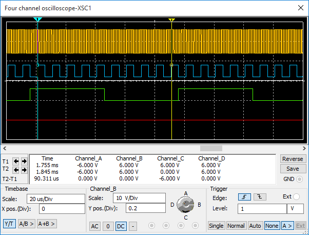

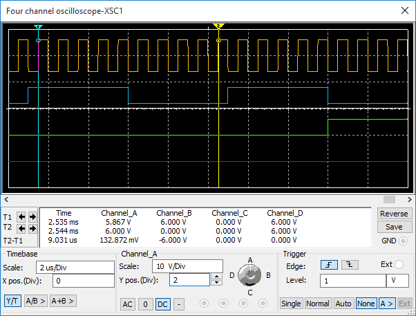

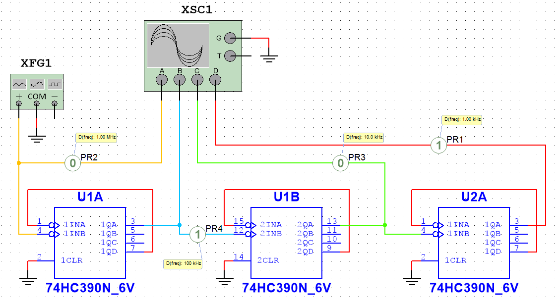

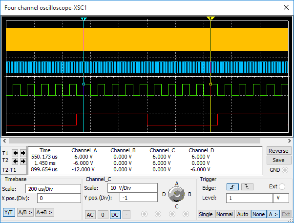

Да, в този вариант нещата са по-добре. На всеки младши разряд винаги има точно по 10 импулса и запълванията са ОК, въобще красива работа.
Е сега вече стробоскопичния тунер на Peterson ще види бял свят с тоя делител.
