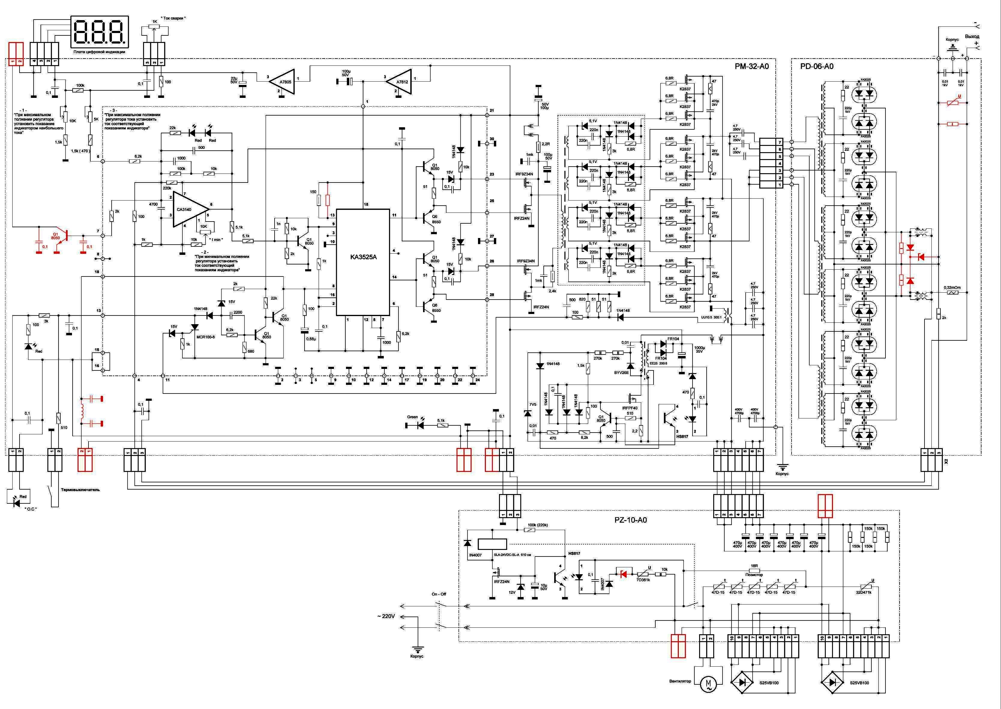

8)
Коментар на файл: Ето от тук може да се види цифровия индикатор и околностите му.

bobi534 написа:
Абе можеш ли да ми кажеш на какъв спфтуер е чертана тази схема?

Мнение Re: инверторен електрожен
Не мога, схемата я имам - готова.. Може би искаш да я вкараш в някой софтуер? А има ли платкаджийски софтуер, който сканира подобни картинки и ги вкарва в схема, да попитам аз?
Най-вероятно е "рисувана" с sPlan - руснаците много го обичат. Само дето това е софтуер само и единствено за "рисуване" на схеми. Схемата не е чак толкова сложна, че да си я вкараш сам в който си искаш софтуер.
