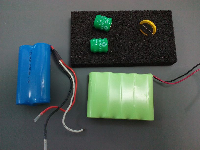

По темата, става въпрос за е таквиз батерии (картинката), които си ги вграждаме в наши устройства. Чат пат се налага да сменяме доставчици и трябва да тестваме батерии. Имаме едно китайско чудо iMAX нещо си, бутафорна работа, чат пат става, но има ограничения големи, освен това не може да сваля криви.
IMG_20150605_133739.jpg [ 66.59 KiB | Прегледано 1998 пъти ]

Ами генератор (sinking) на ток, например по схемата по-горе, проц. да мери тоци, напрежения и времена с памет за данните и някакъв интерфейс за източването им. И аз планирам да си направя подобно нещо, че много менте батерии се навъдиха...

Колегата ползва това
http://www.westmountainradio.com/produc ... ts_id=cba4
ръгаш УСБ-то и на другия ден сваляш кривите. Не става за емулиране на нискоконсумиращи устройста, да не се излъже някой .....
