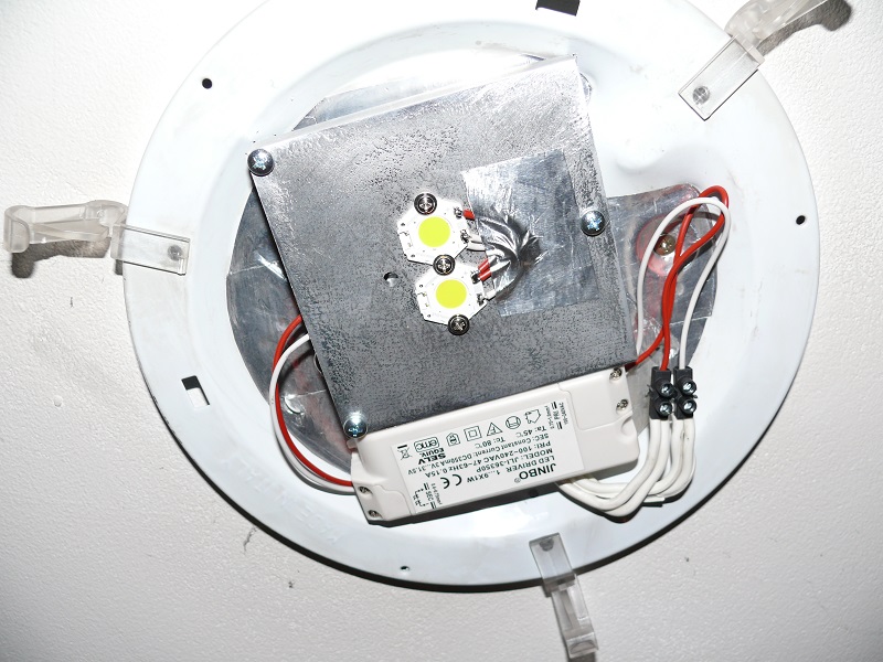

COB-овете в дневната ми са такива:
http://www.bridgelux.com/wp-content/upl ... -Rev-D.pdf
И си имам правило - пусам на половин мощност всичко, дето искам да живее дълго. В случая, както споменах, са по 2 диода в тяло, върху общ радиатор, с обща мощност около 9 вата, при мощност по даташит по 9.9 вата за всеки. Радиатора се нагрява до към 55-60 градуса. Сега ако бях, сигурно бих ги лепнал върху 3мм алуминиева подложка, а самата подложка - лепната за чинията на плафона. Вероятно щеха да работят на по-ниска температура така. Може би щеше да охлажда по-добре от радиатор, по простата причина че в стандартен плафон няма как да сложиш радиатор така че да има добра конвекция.
Ето и COB-овете на снимка. "Перата" на радиаторите са нагоре, самия радиатор е на 6-7 милиметра от тялото, а не плътно:
LED1.JPG [ 175.31 KiB | Прегледано 2020 пъти ]
Преди това на същото място бях с 4 тела с по 23В CFL. Сега съм с 4x9W с въпросните COB-ове. И светят повече, и спектъра им е МНОГО по-добър, със все червеното, което в повечето случаи е леко проблемно.

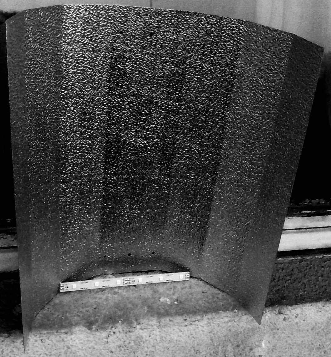

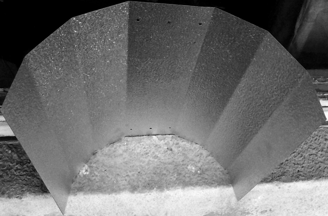

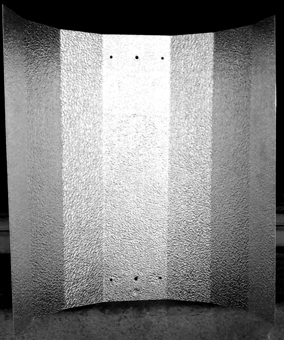

Правим цилиндрични алуминиеви рефлектори. За който му се занимава- може да си слага вътре лентички. Може и аз да ги сложа ако се налага. Размери:
W:300, H: 150, L: 400-500. Това ориентировъчни. Ако някой иска - може да му пусна снимки

Ето ги:
IMG_20110103_195040.jpg [ 270.32 KiB | Прегледано 1776 пъти ]
IMG_20110103_195103.jpg [ 200.83 KiB | Прегледано 1776 пъти ]
IMG_20110103_200109.jpg [ 357.93 KiB | Прегледано 1776 пъти ]
