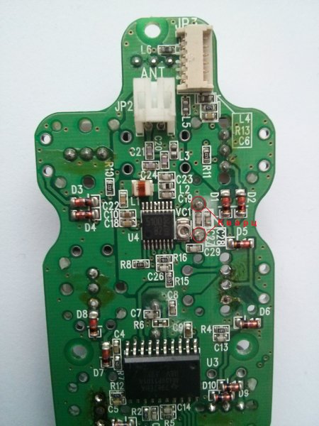

Ето снимкa:
IMG_20131104_105208.jpg [ 2.02 MiB | Прегледано 1576 пъти ]
Устройството има СЕ. Каналът е точно 131, както Дедо спомена! Ще си направя някакъв честотомер с ПИК-че. Намерих един дето го дават до 50МХз. Само да попитам кварцът директно ли трябва да го свържа или в триточкова схема?!

Определено не се връзва с този даташит:

Ами много ясно се вижда че е TDA5100
13,575 * 64 = 868,8MHz
13,575 * 32 = 434,4MHz

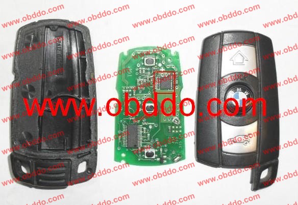

Това го водят "5100B2(BMW key chip ic)"
Ти що не постна снимката на цялото "промишлено" устройство?!

Ами не е проблем, ако някой казва на TDA5100 "BMW key chip ic" :D
Може да му казват и "Mercedes key chip ic"
Пак брой :D

Този кварц на снимката ако е за изходна честота 433.6175 , значи неговата собствена е 13.55055. Ако го смениш с 13.56MHz, ще имаш 300 kHz разлика с приемника. Може и да стане, но зависи от приемника - колко му е широка лентата на приемане. Аз малко се съмнявам, че ще стане. Още повече се съмнявам, че ще успееш да намериш точно такъв кварц.

канал честота
130    433.3500
131    433.6175
132    433.8850
при канално отстояние 600kHz, ще се чуят, ама друг път.
просто дистанционните за кранове, помпи, колички и т.н. са в друг ценови клас. кварцовете са поръчкови.
те не се продават за честота, а за номер на канал. същата работа като с ТDA5100 - бил чип-ключ за BMW. сигурно 5101L е за мерцедес с ляв волан, a 5102R - за десен

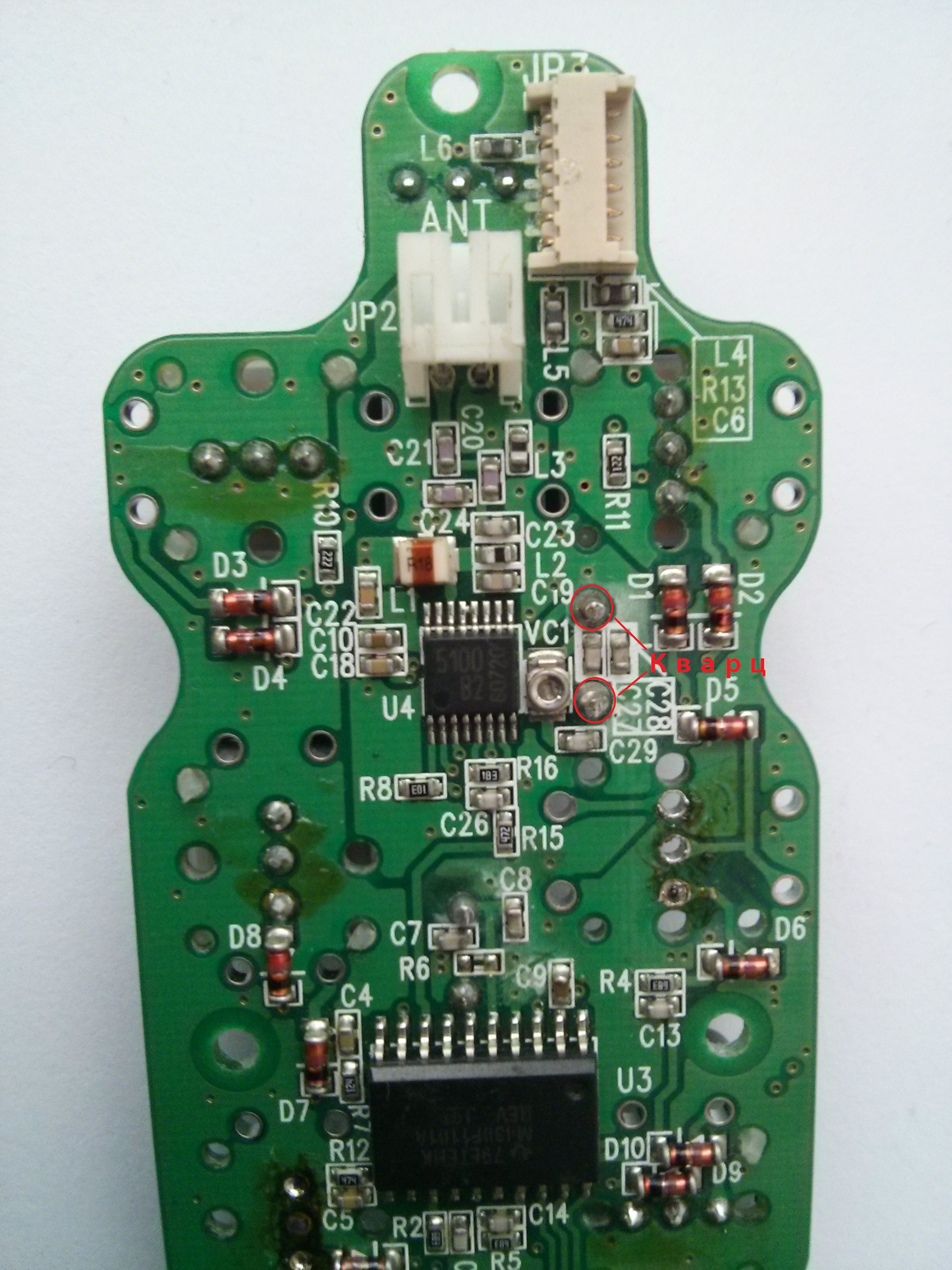

Ще направя снимки и на майката, но утре! Там също има кристал със същия надпис! Шансът ми е да са еднакви и да ги подменя и двата с 13,56MHz. Иначе лош кредит... За резервни части отива!

Снимката на майката я прати на Дедо ти Боре, а на мен прати снимката на дъщерята.. ..
