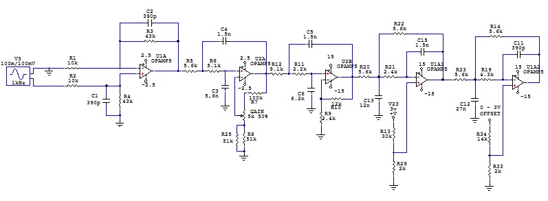

Съб Окт 19, 2013 9:54 pm
Мнения: 3070
Мнение Re: Мултиплициращ DAC, какво да очаквам?
Ей какво измъдрих в общи линии:
camp.jpg [ 50.97 KiB | Прегледано 2319 пъти ]

Добре де, тока толкова ли е важно да го знаеш точно колко е? След като става въпрос за електрожен - нагласяш си го на ръка и ако не ти е достатъчен си го донагласяш. Т.е. по-скоро ти трябва не толкова абсолютно, колкото относително измерване. Все пак говорим за електрожен.
Ако правилно съм те разбрал - ще имаш поне 3 проца - един на контролния панел, един за тела и този за управлението на инвертора, който ще си чете и тоците. Та мисълта ми е, че процесора може да се заеме с част от филтрирането (щото май няма какво друго да прави). Така ще опростиш аналоговщината. Тя и сега ми се вижда с много чаркалък.
За въпросните 2-3% точност на измерването за които говориш - като че ли нямаш нужда от калибровка по GAIN. И със 100ppm резистори ще стане. Все пак темп. им коефициент е в една и съща посока, така че ще се "компенсира" до голяма степен във веригата на усилването (която всъщност е резистивен делител на напрежение).
Ако все пак решиш - можеш да използваш аналоговите ключове на входа за калибровка по офсет и Gain. Електрожена винаги има моменти в които не работи (паузите между 2 заварки), така че калибровката и тогава може да се прави.
В този случай можеш да използваш наистина "тъпи" усилватели - ако щеш и TL074.
Гледам, че захранването им е двуполярно, което ще е добре и за аналоговите мултиплексори. Те може да са примерно от CMOS серията - 4053. Важното е през тях да НЕ тече ток. Използвал съм схемата при измерване на термодвойки (доста по-ниски напрежения), така че проблеми няма да имаш.
Отделно можеш да направиш измерването на тока в 2 обхвата чрез превключване на усилването. Така. ако ще трябва да стабилизираш заваръчния ток при ниски токове - вероятно резултата ще е по-добър.
