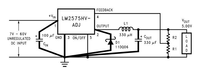

Ето схемата :
LM2575T-adj.jpg [ 33.13 KiB | Прегледано 1666 пъти ]
. Елементите са, както следва :
Cin=100uF
D1=Her107
L1=CL330uH CW8A
Cout=330uF
R1=2.7k
R2=30k
Напрежението се срива до 6-7 волта за 2-3 секунди, когато схемата е под товар и когато влезе "в режим" всичко заспива. Сега работи по-добре от 78ХХ, но още трябва....

Мери ли му входното напрежение и консумацията под товар? Да не му се задейства ограничението по ток?
Имай предвид че от тия точно има и ментета май.

Kолко ти е товарът?
И кое напрежение се срива? Входното(изходното ти е 5В ,нали)? Откъде захранваш схемата?

Ами не съм ги мерил, но не би трябвало консумацията да се качва над 0,4А. Входния ми трансформатор е на 18В/0,16А, но би трябвало кондензаторите след него да изгладят този недостатък. Аз си мисля, че проблемът е това, че реално схемата работи 50 на 50 - 50% от времето подава импулси към IGBT, 50% почива и на стабилизаторът му трябва повечко време да се нагоди...
Изходното се срива(не е 5В а 15, просто взех схемата на готово).
От комет съм ги взел стабилизаторите. Ако и там са Фашливи направо нз...

Кондензаторите са необходимо зло , но не са вълшебници и не са усилватели на мощност.
Консумацията ти е 0.4А/15В== 6Вата .Трансформаторът ти е под 3 Вата.
Виж в 'учебника' за КПД на схемата ти, едва ли е 220%.

Това по формули е така, но защо когато схемата ми е без товар всичко е ОК?! Аз отново консумирам 0,4А от тоя траф, но тогава не прави проблем. А и тези 0,4А са моментни - само, когато се отпушва IGBT(това става за 1,4us) иначе нормалната консумация е под 0,05А...
Както казах като поработи 2-3 секунди всичко си идва на мястото - напреженията се стабилизират. За това изключвам варианта да нямам достатъчна мощност от трафа...

Откъде имаш това число 0,4А без товар?
Доколкото разбирам проблемът ти е в първите секунди - помисли какво става тогава в
в твоята схема. Може би трябва да я забраниш докато не се стабилизира изходното ти напрежение. Кондензаторите трябва да се заредят с енергия от нулево положение - това си иска време, колкото и малко да е.

май схванах - "без товар" разбираш ненатоварени ИГБТ?
Пускай цялата схема и кажи какво захранваш в крайна сметка.
Да не излезе накрая , че разклонителят ти е с тънки жички.

Обяснявам - схемата представлява IGBT полумост (2 IGBT последователно). Когато мостът не е натоварен(само е подадено напрежение върху него, но няма свързан товар и не протича ток през транзисторите) всичко си работи на 6. Стабилизаторите поемат без проблем тока необходим за отпушване и запушване - веригите на 15В са си натоварени. Когато обаче през IGBT започне да протича ток, започват аномалиите..

Когато е пусната без товар -всичко е ок. Сриват ли се стабилизаторите за споменатите 2-3 секунди ,ако подадеш товар в установено вече положение?

така или иначе - имаш недостиг на мощност поради някаква причина. Не виждам защо си се съсредоточил към стабилизатора.

stoyanoff написа:
Провери какво имаш на входа на стабилизатора през тия няколко секунди. Прослушай и за звънене тук-там. Не е нормална тая работа, или поне не се сещам като как IGBT ще натовари гейт драйвера му чак толкова различно когато през него минава ток и когато не минава.
И аз мисля че проблема ти не е в регулатора. Това с няколкото секунди понижено ниско напрежение също говори в тая посока.

Има толеранс от 5 секунди преди да започна да тактувам транзисторите, т. е. напреженията са установени и чак тогава започвам да подавам импулси.
Ще опитам да сложа голям траф - нещо от порядъка на 50-100VA. Ако там е проблема, няма вариант това да не помогне :)
