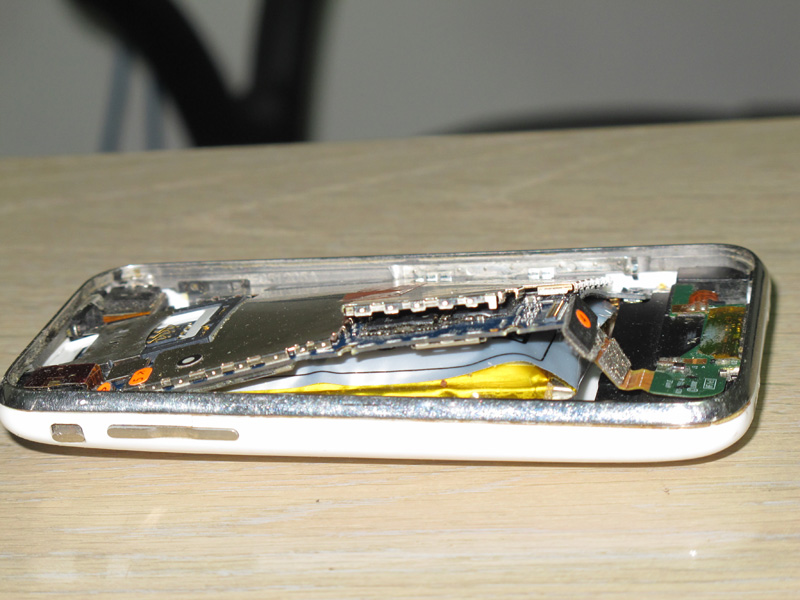

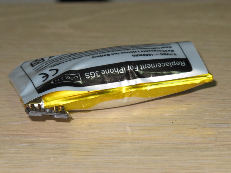

Преди няколко дена аналогичен случай. На дъщерята стария iPhone , който от около 2 години си стои в едно чекмедже и след команда от страна на родителското тяло за генерално почистване и изхвърляне на буклуците биде намерен в такъв подут вид. Батерията не е оригиналната. Тази е купувана от ebay барабар с нов корпус. Отделен е въпроса , че смяна на батерия и корпус на 3/3s е живо геройство. Бачка изправно около година и след това телефона беше архивиран заради по-нов.

Мии спукай я - колегата още не се е запалил :)
