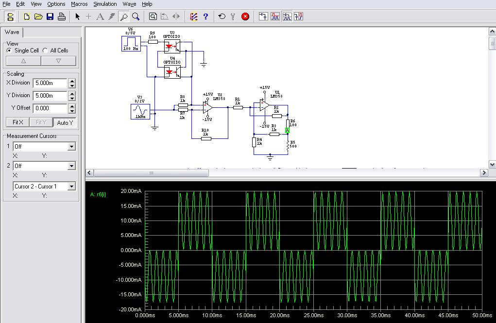

Мнение Re: Програмируем генератор на биполярен ток.
Здравейте,
надявам се, че съм разбрал правилно проблема и решението е достатъчно адекватно.
0.pdf [6.14 KiB]
108 пъти
0.JPG [ 107.74 KiB | Прегледано 2080 пъти ]
Сря Мар 13, 2013 2:01 am

Два електрода. Пускам набор от токове (от 10uA до 100uA, от 0.5HZ до 10ки килохерци) и свалям пада върху товара (през изправител). Едната жица ще е земя за да ми е по-лесно. А и защото ще имам множество двойки електроди, които се превключват и ми е удобно да имам някъде обща точка за да намаля бройката.
Бягам от биполярното, защото има вероятност да съм на батерия и не ми се прави и отрицателно захранване. А няма изискване динамично да се сменя посоката на тока, така, че нищо не пречи да въртя електродите през ключове. Та засега ще се съсредоточа върху тривиалната схема с транзистор и опамп. Незнам как ще се държи на по високи честоти, ама ще се разбере.
