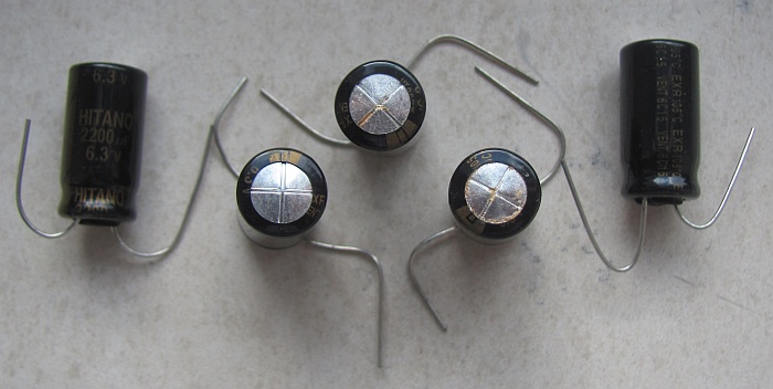

Преди година (или повече) накупих HITANO EXR Low-ESR 105C.
Днес измерих останалите немонтирани бройки и се държат:
1500μF/16V - 16xxμF
3300μF/10V - 33xxμF
1500μF/6.3V - 19xxμF
1000μF/16V - 10xxμF
3300μF/6.3V - 33xxμF
Подутите, без да са монтирани, бяха тези:
2200μF/6.3V - показваха 300-400μF
Във MТ-1 казаха, че имало лоша партида и ми предложиха замяна,
но бройката при мен беше малка, аз ги оставих за по-нататък и така и не ги смених.

...Преди година (или повече) накупих HITANO EXR Low-ESR 105C.
1500μF/16V - 16xxμF
3300μF/10V - 33xxμF
1000μF/16V - 10xxμF
За надутите кондензатори ми се върти нещо за стойност 2200/16V, но не съм сигурен. Това беше преди поне 1г. Бях ги отделил с идеята когато имам път около МТ1, да ги посетя, но мина време и прецених, че не ми се занимава с глупости, и ги монтирах на мястото за подути кондензатори - в кофата.

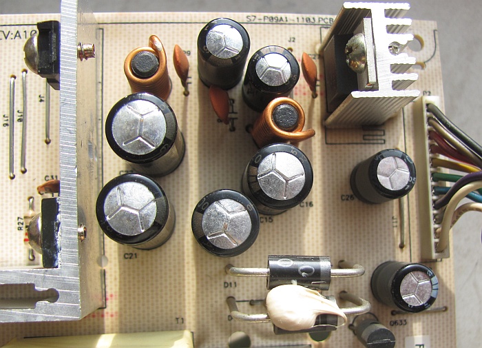

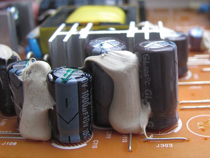

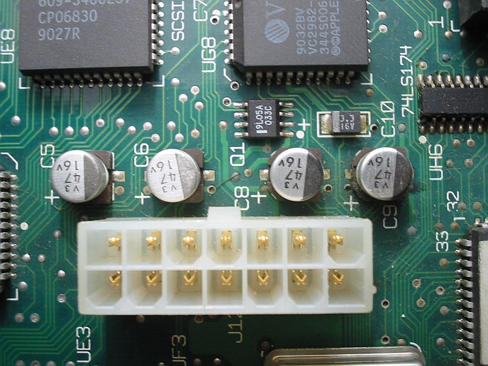

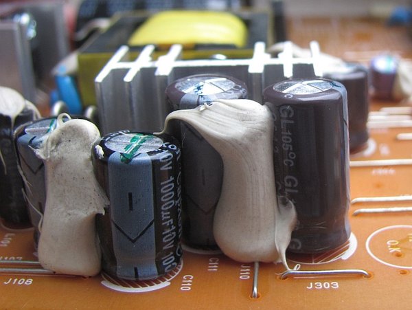

И снимките ли не са критерий? :)
Разгледах набързо раздела:
Other Devices with Bad Capacitors
This includes power supplies, add-on cards/graphics cards, monitors, home/car/commercial
electronics, and just about anything with bad caps that's not a motherboard.
Видях снимани рутери, XBox, някаква друга гейм-конзола, монитор, телевизор...
В същия форум съм виждал маркови машини IBM и Dell (забрави за клок там).
Освен по дъна, съм сменявал лоши/подути кондензатори в суич 3Com, монитори CTX
и Samsung, компютър Macintosh Classic. Чел съм, а и в две-три любителски видеокамери
(внос от Запада) съм виждал как кондензатори протичат, пистите корозират и хвърляш камерата.
Няма кълбета прах, клокване, партиди за Изтока и прочие, просто качеството куца,
"дайте да оптимизираме цената" и т.н. Прилагам няколко снимки от моята колекция.
Samsung SyncMaster 710N.jpg [ 136.5 KiB | Прегледано 1882 пъти ]
Macintosh Classic.jpg [ 178.84 KiB | Прегледано 1882 пъти ]
CTX S762A.jpg [ 166.28 KiB | Прегледано 1882 пъти ]

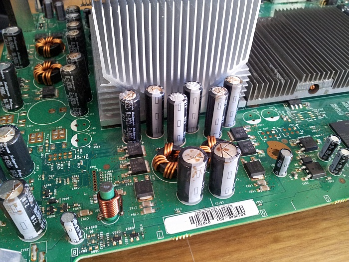

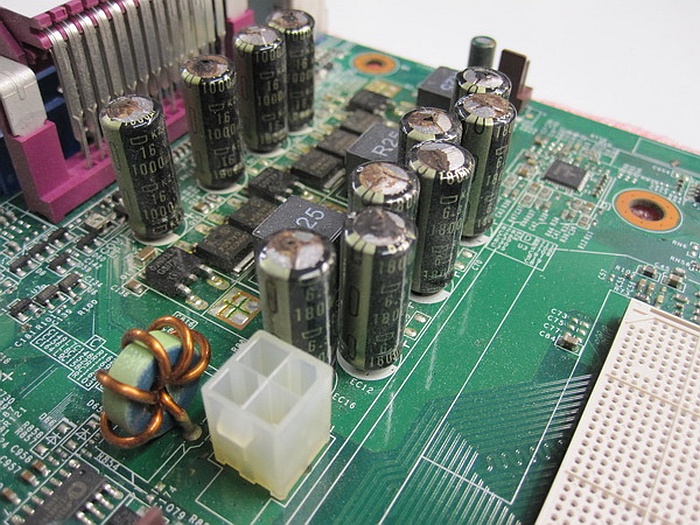

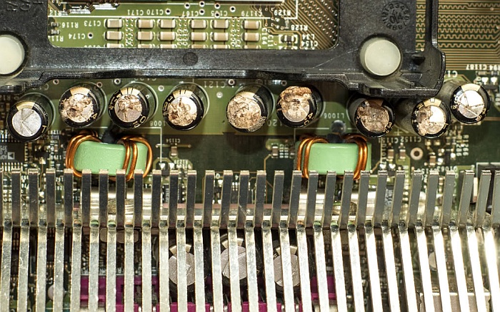

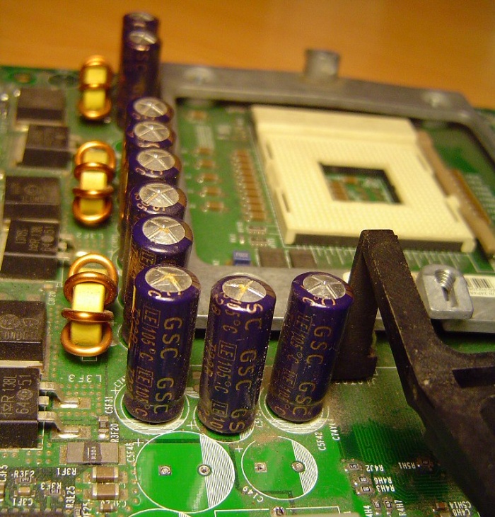

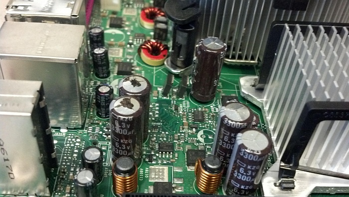

Големи филми са с тези кондензатори:
> The Hall of Shame - Badcaps Photo Montage
> List of Bad Cap Manufacturers
Освен това има фалшификати:
> FAKE Rubycon 1800uf 6.3v MCZ
и лоши серии от иначе качествени марки:
> Bad Nippon 6.3v 2200uf KZG
Купуваш си за повече пари нещо марково и земи тия бомби...
За Dell Optiplex GX270 mainboard човека пише, че имало яко прах,
та имат причина да издумкат, но другите изглеждат по-чисти.
На Intel DQ965GF mainboard няма и нищо горещо наоколо.
Те може дъната да са почистени заради снимките, но и моите
наблюдения са подобни - ако кондензаторът е лош, и на чиста платка думка.
Intel DQ965GF mainboard - Nippon.jpg [ 135.49 KiB | Прегледано 1780 пъти ]
