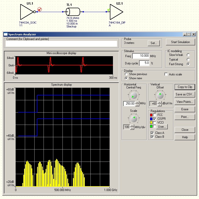

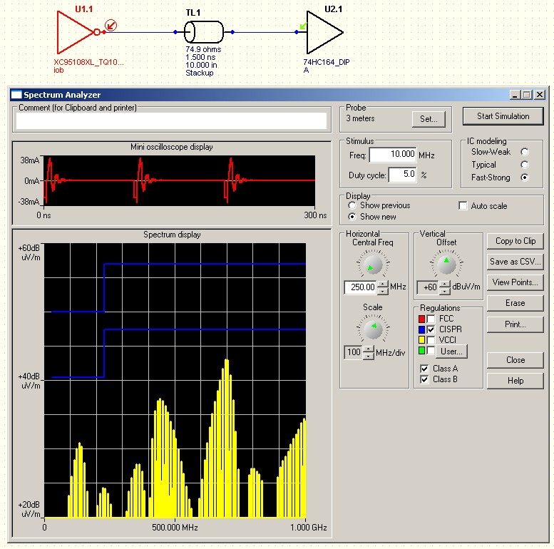

нещо съвсем просто: драйвер, писта и приемник, антена на 3м
на двете снимки се различава драйвера: на едната е HC04, на другата е xc9500
честотата е скромна (10MHz) с коефициент на запълване 5%. предполагаем типичен случай на SPI+шифтер.
симулацията не е баш реалистична, защото не мога да симулирам излъчване на жица. в случая е 25см писта по платка с плейн земя от долу
няма никаква терминация, за да е максимално бръмченето.
реалния резултат с жица ще е с поне 10dB/uV по-висок, все пак това е почти идеална симулация.
като се добавят излъчвания от корпуса, куплузи, преходни отвори и други паразитизми... симулацията става много бавна, а и не ми се занимава.
и на двете картинки си опасно близо до лимита (синята линия) по афропейските норми.
с HC04 си на 20dB/uV ~120MHz
с xc95 си на 10db/uV на ~700MHz, с което почти сигурно си сгазил лука, ако е жица и реално мерене.
