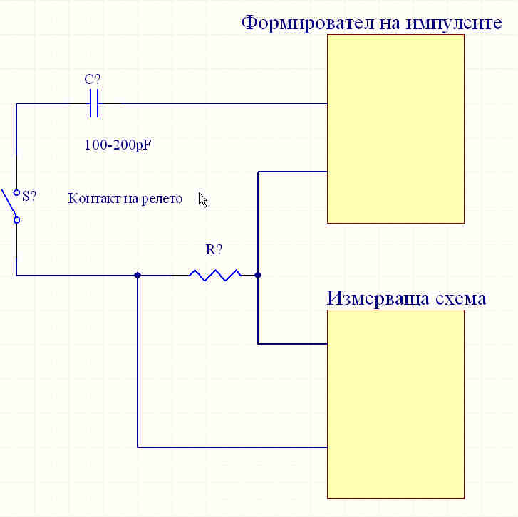

Шефа ти иска прекалено много от теб. Задачата е супер сложна, ако не беше японците нямаше да искат за едно такова реле на 25А/400V с вградена такава схема 1000+ долара. Условието да може да мери дали контакта е затворен дори при 0V 0A идва наи вероятно от изискване за възможност за самодиагностика на съответната автоматика при изключено напрежение в управляваната верига. Най вероятно и това е причината японския вариант да дава и някаква ориентировъчна стоиност на контактното съпротивление.
Ако все пак се нагърбиш с това поискаи си поне няколко месеце срок за разработката,и ако не си много в час с аналоговата електроника бъди сигурен че те чака супермного четене и неуспешни експерименти преди да постигнеш нещо. Ако не си разбрал за какво става дума като ти описах какво са мерили по заводския вариант,да обясня.
Идеята е че пускат много къс импулс с голям ток през контакта на релето като се мери пковата стоиност на тока.
Прилагам ти нещо като схемичка да се ориентираш. Имаи пред вид че това ти е единствения вариант. Друг вариант евентуално може да бъде с RF генератор които ползва като опорна индуктивност къга които се получава като се затвори релето. Това изглежда по просто но надали японците щяха да го правят по по сложния метод ако нямаше повече недостатъци тоя. Предполагам че при липса на товар контактите на релето не се затварят,върху тях би трябвало да има микроплака която се получава от преискряването в момента на изключване или просто от взаимодеиствието с въздуха. Тая микроплака има пробивно напрежение и някакъв ток при които се получава устоичив пробив. Може и затова да ползват точно метода с мощен къс импулс.

Пет Окт 14, 2005 12:20 pm
Мнения: 1103
Благодаря за идеите и предложенията!
Ще видим сега какво ще решим да правим
Пет Окт 14, 2005 2:03 pm
Мнения: 30926
Мдааааа за ВЧ ми хрумна, ама за това с импулса не с ебях сетил, сега като мисля май това е най-доброто решение за твоя случай. Задачата не епроста но Ники малко те стресира с тия няколко месеца, то зависи от това какъв опитимаш де,но не е толкова страшно ... по тая схема може би за месец, месец и нещо може да се докара готово изделие /ако се трудиш упорито/, но не и до понеделник ....

Не го стресирам излишно,просто от гледна точка на опита ми правя заключението че ще иама поне 2 три версии на устроиството преди да заработи безпроблемно ако въобще стигне до такова решение.
Има специфика задачата - силно зашумена среда, голям спектър от приложения в които трябва да се тества, а генератора на импулси е доста сложен за реализация. Но има ли ентусиазъм и време едно по едно нещата си стават :D

Каква трябва да бъде минималнатa амплитуда на тези измервателни и "почистващи" контактите импулси ? В случай, че се превключват ниски напрежения (0,1V- 0,5V ) и товара/входа не издържа по-високи напрежения има риск да се повреди преди да стане пробива между контактите.

Не съм казвал че почистват контактите а че е необходим определен ток за получаване на устоичив пробив. За ток на самопочистване на контактите не съм говорил.
А що се отнася до това дали импилсите няма да повредят нещо,забележи че става дума за импулси с дължина от порядъка на десетки наносекунди, а и става въпрос за комутация на силова верига все пак.

Както вече казах японското са го мерили на отворени контакти и без свързано нищо на него, около 200V,а може и повече да е било зависи с какъв осцолоскоп са гледали.
