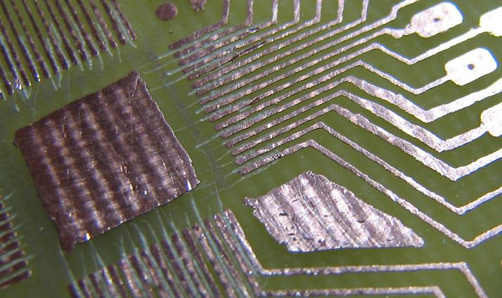

Да кажа и аз от жалкия си опит с платки :)
Може да имам късмет, но ето какво стана от първия път, по ютиения метод.
Стъпката е 0.5мм ( м/у крачетата). Моля не забелязвайте на места кривините по пътеките, оптах да ги доокрася с маркер, но само ги доогрозних.
Разтвор : Железен трихлорид.
Като имате предвид че това ми към 15-тата платка която правя в живота си :oops:
Искам да кажа че явно метода е добър щом левак като мен успя да направи , което изобщо не очаквах че ще стане.
Драсканиците с остър предмет м/у пистите ги правих за да съм сигурен че няма остатък от мед .
