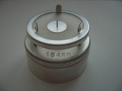

Другото което знам за висока точност на измерване на влага, е че измервали промяната в дължината на добре опънат конски косъм. Обаче и за тази теория никъде нищо не съм намирал.

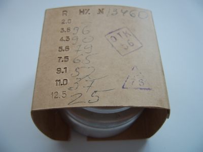

@pirev, мога да ти осигуря един подобен датчик, не е косъм а платно, калибриран е в 6 точки; 96%, 90%, 79%, 65% 52%, 37%, 25% [H%], изхода е резистивен, датчика не е ползван но по паспорт е от 1956г.

Ako merish mnogo goliama vlaga s tozi datchik - nestava
Goliamata vlaga mu razmekva platnoto
Toi, mislia che e za otnositelna vlajnost
