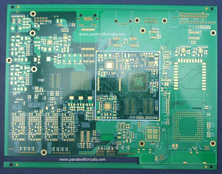

10 layer PCB for industrial control ENIG (Au 2U" Ni 140 U") Min Width / Spacing 4 / 4 mil
Я да питам аз - защо Spartan-ите нямат интегриран флаш, различна технология или от сигурност, или концепцията е такава?
Алтера или Латис или Актел май имаха подобни решения?

Grubi написа:
Това вдясно по средата на платката място за ESP8266 ли е или някакъв друг готов модул (BT) ?

най-вероятно BLE или другa IoT боза - само техните корпуси за такива (мислени от шефове и дизайнери, не от инженери...)
Платките ги взимам от Линкедин, постнати от производители - не знам много повече подробности за съжаление

В дясно по средата единственото RF което можеш да сложиш е GPS модул с вградена антена. Ако сложиш WiFi или BT/BLE цялата енергия от антената ще замине в масата и няма да има никакъв обхват и може да изгори предавателя.

последното е добър пример за това как нетрябва да изглежда един панел

jig.tak написа:
добре, защо не трябва така да изглежда?
@ike - това май зависи от това типа на антената, която използват. може би ще имапроблем с печатна, ако е чип антена незнам.
а ако е външна не виждам проблем.

GSM модула не мога да се обзаложа какъв е, прилича на Cinterion. Ама ми се губят вътрешните падове, едва ли са чак такива "" да ги пропуснат. А антената почти сигурно е Antenova rubra :)
А пък другия модул подозрително мяза на RN131 ако е WIFI. Ама може да е и BT. То всъщност в тоя форм фактор има много. Но както е нарисуван белия печат, излиза, че антената е на модула и тогава ike е много прав, ще стане мазало в RF-a. Но може модула да е с конектор и външна антена.
То и антената на GSM-а, както е сложена, пак нещата са малко на кантар, ама сигурно ще се обади...
Абе от една страна наистина има странни неща по рутенето, ама от друга забелязвам някой неща, които говорят като за човек с опит в тая материя.

Мое мнение - платкаджиите са един вид печатница. Трябва да няма зацапвания, къси, падовете и виасите да са добре, ако има контролиран импеданс и той. Но предполагам много малко от тия фирми (особено в Азия) ги интересува какво изобщо клиента слага на борда. А пък и клиента обикновенно ги няма за нищо, докато не почнат проблемите. Уж правят DFM проверки, но обикновенно си вързват собствените гащи и не казват много, да не би да ги отсвирят като бавни и неизпълнителни. Простите неща свършиха...

Не бе, то ние по-скоро коментираме рутенето, не платкаджийницата. Тя си е ОК, поне от снимката изглежда доста сложна платка (като за платкаджия).
Рутенето има някой странности, но колкото повече я гледам, толкова повече ми се струва, че или е правена от двама човека (и единия е печен, а другия зле) или я е правил някой доста печен и "грешките" му само на мен ми изглеждат такива :)
Например частта на процеосра, паметите - изглежда доста грамотно направена (поне от снимката), кейва отстрани. Полигоните също изглеждат така все едно някой е знаел какво иска да постигне. Същевременно има някой странности около двата RF модула.
