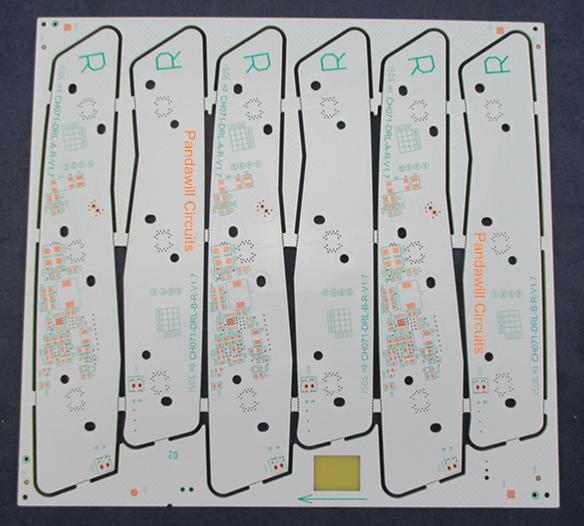

залята платка OSP / Automotive

тия белите платки ми приличат на кания на нож? да не са почнали вече и шефски ножове с МАС адрес да правят? някой беше постнал филмче за тиган с WIFi...
OSP и аутомотив не са ли малко несъвместими неща?

OSP не съм правил, но това като го гледам е някой стоп, фар или огледало - там си требе защита. Виждаш и голямата буква R
Тия картинки ги взимам от Линкедина, има разни производители които постват почти всеки ден по някой пример.

OSP-то си е гола мед, покрита със някакъв спрей, който се изпарява при 100С. идеята е да спестиш позлатяване или (горещо) изравняване - мажеш паста върху защитното покритие и като влезе в печката се изпарява първо то и след това се разтича припоя. каква комбинация от химии става - е като да пръднеш в рибарска мрежа и да се чудиш през коя дупка е минала пръднята.
да оставиш химически активна мед покрита само със слодер маска е допустимо да разни пръчкофони, дето след 6 месеца кифлата ще си купи друг и без да е умрял. за фар/огледало си живо изнудване да ти продадат ново след една година за 500 афро.

Ами нали знаеш че думата там и не само там имат ония от счетоводния отдел и тия с рязането на разходи - не бих се учудил. Или може би OSP преди монтажа и последващо истинско заливане, което прави стандартната зелена маска ненужно скъпа?
