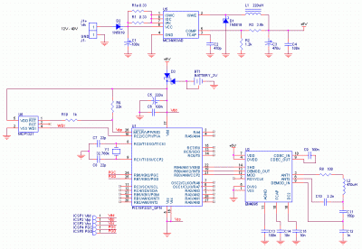

Проблема е следния - импулсния 34063 даже по документация дава ниво с пулсации в изходното му напрежение, от друга страна EM4095 го дават, че да работи коректно трябва захранването му да е добре филтрирано. Само, че пулсациите в стабилизираното изходно на 34063 превишават допустимите за правилната работа на EM4095.
Какво пробвах - добавих втората L-C филтърна верига за 34063... резултата не се подобри почти. Слагах кондензатори в повече, диоди и т.н. ... ефект няма. Тоталната консумация след стабилизатора не превишава 150 мА / 5 В.
Процесора бачка без никакви грижи, но RFID чипа постоянно "приема" лъжливи сигнали и нещата се омазват.
От една страна процесора постоянно се опитва да декодира нещо което е постоянен шум от към EM4095, от друга страна когато "приема" EM4095 му се повишава чувствително консумацията, а е желателно да няма такива самоволни неконтолирани консумации.
Веднага става ясно, че ако се сложи 7805 или негови производни с L или М, нещата веднага ще заспят, но при четене на RFID таг на линейния стабилизатор му се изпича мозъка, особенно малките корпуси.... мястото е дефицитно и за корпус TO220 не е желателно да се мисли.
Дайте акъл как да се стабилизира тази тъпотия 34063 да извади гладко стабилизирано напрежение.
Като цяло идеята е да се ползва импулсен стабилизатор, но ако няма шансове ще се мине на линейно стабилизиране. Входното обаче може да дойде и 24В, да не кажа и повече. Та от там тръгва историята за импулсното.

За какво ти е този импулсен стабилизатор като за този чип спокойно може да му боцнеш 78XX и ще бъде перфектно гладко напрежението на изхода.
Но мисля че и схемата на 34063 грешно ти е реализирана. Бързия диод не му е мястото там а след дросела и там трябва да имаш дори 2 такива диода, един от маса + и по посока на напрежението. Така ще са ти нищожни пулсациите !

Пламене, не се излагай много на място си е диода :) . Схемата би трябвало да е ОК според мен. speedblue, я се пробвай да дадеш защитните резистори на входа на късо и да си поиграеш малко с различни индуктивности. Ако всичко е направено както трябва, а от схемата изглежда да е, въобще не би трябвало да имаш проблеми :) . Ти къде го прочете това изискване за пулсациите на тоя чип - аз му гледаш дейташита и не видях такова нещо?

Платка, платка и пак платка. На едно такова животно като 34063, 70% от работата е да му направиш топологията като хората. Останалото е хубава бобина (с достатъчен ток на насищане и подходящ материал), бърз диод (твоя трябва да е ОК) и изходен кондензатор с колкото се може по голяма стойност и по нисък ESR. Въобще индуктивните DC/DC конвертори, били и за дребни мощности са си цяла наука.
Както Rumen каза смущенията може и да се електромагнитни, а не електрически. Тоест по вероятно е да са двата вида. Ако беше чисто електрическо втори филтър на изхода на захранването щеше да подобри положението, а ти казваш че няма ефект (то си зависи и от филтъра де :) ) И въобще RFID чипа по електрически път едва ли можеш да го смутиш толкова лесно. Всъщност електрическите смущения на тая честота си се виждат с скопа де, не е проблем да се обвинят доказуемо, ако наистина са те виновните.
Та ако е електромагнитно - лошо. По принцип за мен е лоша идея да сложиш дърто DC/DC като 34063 което работи на около 100kHz, близо до чип който оперира на "въздушни" 125KHz :( Незнам каква бобина ползваш за DC/DC то, но ако не е нещо специално (екранирано), то вероятно имаш перфектен излъчвател, както ти каза и Румен :)
Лесно ще разбереш дали ти е електромагнитен проблем, ако отдалечиш двете проблемни звена (но да са захранени пак едно от друго). Ако се подобри - начи хвърчи по въздуха. Това което можеш да направиш е да пробваш с екранирана бобина. След това следва и прерутиране на платката (лошо проектирани писти също може да звънят на тая честота). Ама тогава вече ще смениш и конвертора на нещо работещо на 1Mhz например (и после ще си блъскаш главата с EMI тестовете :):):) )
P.S. Сега видях че Кольо и Румен са ти казали почти всичко. Определено мирише на електромагнтни смущения, а не електрически.

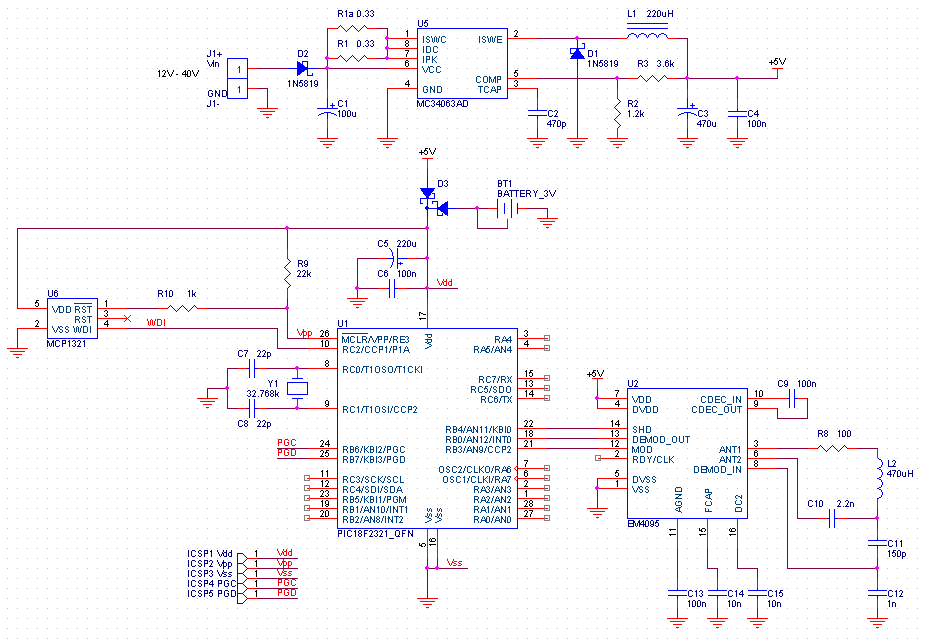

Двата "защитни" резистора не са само защитни, а имат връзка с работата на тая схема. Изобщо 34063 е доста странна схема, не е ШИМ, и донякъде работи като регулатор в токов режим.
Така както гледам 0,165 ома ми се виждат малко за 200мА консумация на изхода. Ако не ме лъже паметта 0,3V беше прага на сработване на компаратора. Да речем че ти трябват 300мА, резистора трябва да е 1ом и да е само един. В противен случай може да наситиш дросела. Дросела трябва да е поне 0,5А.

Да ви кажа.. огледах дизайна на платката и везните много накланят в посока взаимно индуктивно смущаване между двете "бобини". За мое голямо съжаление....
Не съм се отказал от идеята да пробвам с този импулсен да сработи системата, може леко да му се пипне честота на осцилатора + вашите съвети за насищанията и другите неща.
