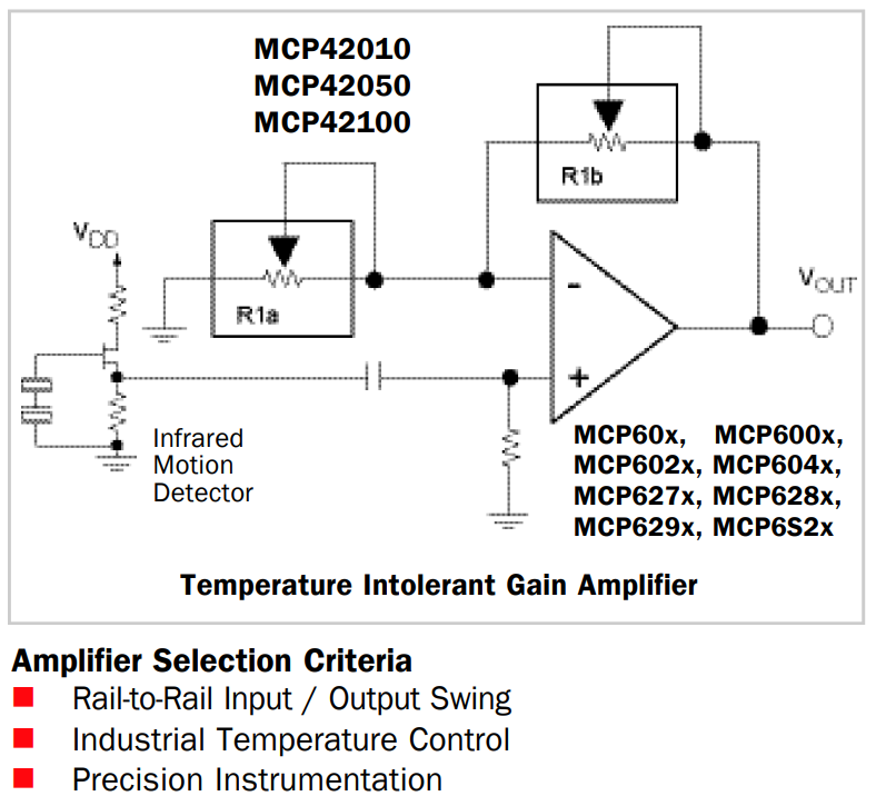

Смятам да сложа резистор между двата входа на диференциален АЦП, за да мога да свържа 4-20 mA сензор с отделно захранване (или self-powered 4-20 mA sender).
Двата входа на АЦП-то ще се използват и за измерване на 0-10 (макс. 28) V сигнали, така че резисторът трябва да е се контролира от MCU. Какво мога да ползвам за тази работа? Спрял съм се на нещо като TMUX6202? Трябва да е с малко съпротивление, което не е особено зависимо от ток/температура.

И на мен не ми е ясно дали това което искам ще стане. На картинката горе сън нарисувал в червено резистор и контакт, въпросът ми е какво мога да ползвам за този контакт? Трябва да го управлявам с MCU.

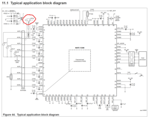

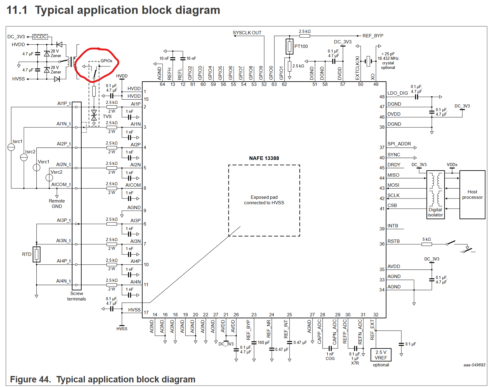

Ползвам NAFE13388. На страница 92, фигура 44, има един прекъсвач (в червено), който свързва шунт между AI1P и AI1N. Какво мога да ползвам за прекъсвач се чудя.
nafe.png [ 186.32 KiB | Прегледано 6368 пъти ]

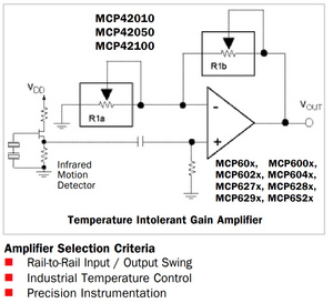

Мнение Re: 4-20 mA с отделно захранване
нящо като "Single/Dual Digital Potentiometer with SPI/I2C Interface"
spi.png [ 86.16 KiB | Прегледано 6346 пъти ]

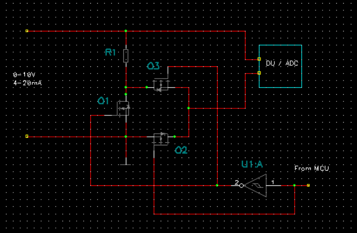

Само с един ключ няма да стане, защото съпротивлението му във включено състояние не е 0 ома и ще ти бърка меренето на тока. (освен ако не искаш да го мериш точно)
Трябва освен този ключ който си сложил в червено, да сложиш още 2 такива (може и евтин аналогов мулгиплексор), който да ти превключва "горния" вход на АЦП-то към шунтовия резистор или директно към входа на устройството ти. (АЦП входа трябва да може да се включва към точките преди и след ключа, който си начертал в червено). Така ще елиминираш сътрешното съпротивление на ключа който включва еталонния ти резистор, както и температурните му зависимости.
Мултиплексора (или двата допълнителни ключа) може да са всякакви и няма нужда да са нискоомни, защото през тях тече само входния ток на АЦП входа, който е нищожен и клони към 0 => този ток няма да създаде пад върху вътрешното съпротивление на включения ключ => няма да ти внесе грешка в измерването.

stewie написа:
Поне на мен не ми стана ясно от какъв порядък е напрежението което трябва да се комутира.
В първото мнение се говори за 4-20мА, което традиционно "върви" с напрежение 12 - 24V.
В следващата е показана комутация между маса и някой от пиновете на микроконтролера.
От какъв порядък е допустимата утечка на ключа в изключено състояние?

Двата входа на АЦП-то ще се ползват и за измерване на напрежение 0-10V, максимум 28V трябва да могат да издържат. Това е по задание.
Доколкото разбирам фигура 44, комутацията е между два аналогови пина или между аналогов пин и маса, и се използва GPIO за да се управлява комутаторът. По-надолу в даташийта е обяснено по-добре. Може и аз да го разбирам грешно.
Утечката е под въпрос. NAFE има 65 mA токов източник, което се ползва за да се определи дали има нещо свързано на вкода, когато се мери съпротивление. Ако има достатъчна утечка при изключен комутатор, NAFE винаги ще вижда нещо свързано на входа.

stewie написа:
Тоя шунт е вързан към А1P, ама не е свързан към A1N, или аз нещо не виждам.
И ибяснението е сякаш за друга картинка. :(
Както ти е показан шунта - един nmos транзистор към маса . Когато се изключи транзисторът - входът A1P може да мери нещо друго. Едната жица от сензора ще бъде свързана към масата на измервателя ти.

Ако още не си си решил проблема виж една идея със схема.
С дискретни компоненти е САМО.
Инвертора може да се избегне, ако използваш 2 цифрови изхода от процесора.
ВЪпроса е транзисторите да имат прагово под нивото на логическата единица от процесора.
