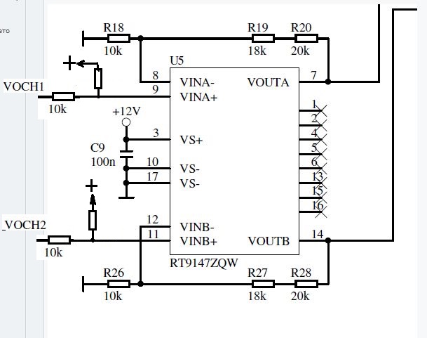

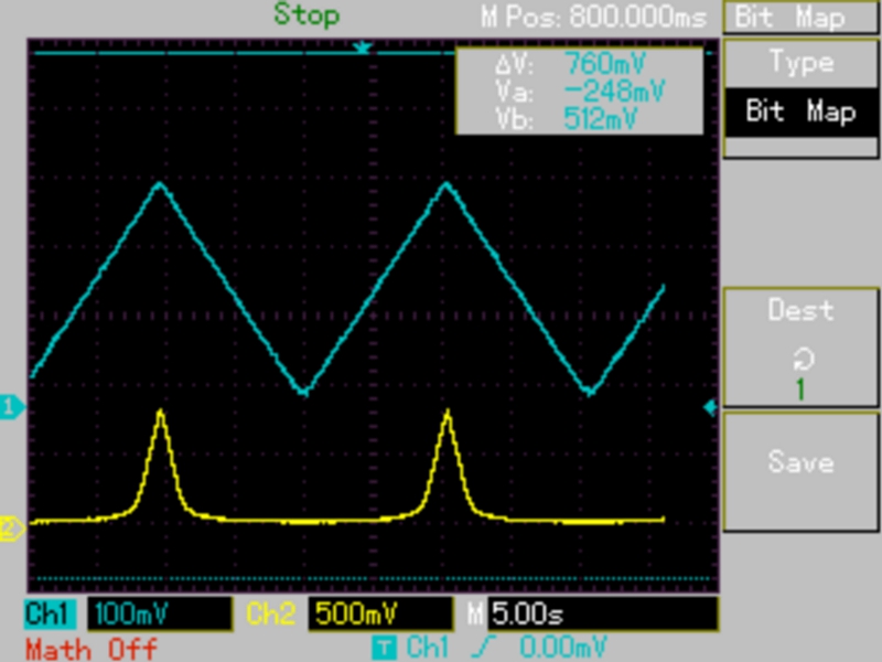

В една схема имам DAC MAX5715AAUD, който работи на 3.3 волта, а след него имам усилвател RT9147ZQW, който повдига изхода до 12 волта. Проблемът ми е, че изходът на DAC-а е съвсем линеен, но тоя на усилвателя не е в най-долната област. Ето как изглежда за първите 512 единици на DAC-а.
Имам ли лесен път за корекция?

Ако на двата входа сигнала е Ок, и ОпАмп е редовен, то на "лошия" канал има прекъснал резистор 10к или пътечки около него, а може и лоша спойка.

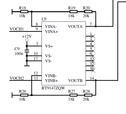

Явно Rail-to-Rail е по-скоро реклама. В PDF-a дават характеристиките от 0.5 волта нагоре и за входа и за изхода.
Ако приложението позволява, може да се добави резистор към някакво плюс захранване, за да повдигне изхода с 0.5 волта.
Може би дори малко повече.
П.С. Промених картинката, както трябва, за да работи.
Може да се изместят софтуерно стойностите на ЦАП да са над 0.5 волта.

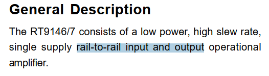

Иначе в описанието гордо стои:
12.png [ 18.29 KiB | Прегледано 3785 пъти ]
Явно и това е като джендърите - искаш да си жена, казваш че си жена и това е достатъчно.

Изхода трябва ли да е от 0V ? Щото на тоя ОУ и изхода му е толкова R-R колко и входа.
Питам, понеже евентуално може да се повдигне долния референс на DAC-a, ако има такъв, за да влезе сигнала в линейната част на ОУ.
Вто Май 16, 2023 2:27 pm
Мнения: 5321
Мнение Re: Защо така?
Ами да, ще ми се да е в пълния диапазон 0...12
Вто Май 16, 2023 3:04 pm
Мнения: 3179
За да се "свали" до нула - изхода може да се пул дауне с някакъв резистор към маса, което е лек компромис от гледна точка на консумация, но в дадени приложения върши работа. (Резистора трябва да е няколко пъти по-нискоомен от товара на усилвателя, от което следва, че идеята е приложима само когато товара на усилвателя е високоомен.)
По отношение на входа - "пачването" ще е по-сложно.
Един от вариантите е цапа да се свърже през резистор към "+" входа на усилвателя, като "+" входа с друг резистор да се свърже към някакъв положителен референс по-висок или равен на референса на цап-а.
Отделно "-" входа на усилвателя също трябва да се свърже през резистор към същия референс. Останалата част от схемата се запазва, но трябва да се преизчислят всички резистори, като заради сметките вероятно ще ти трябват точни резистори с "криви" стойности.
Най безболезнено както вече ти предложиха ще е ако можеш да захраниш усилвателя с някакво леко (1V) отрицателно напрежение или да замениш усилвателя с друг в същия корпус, който да е R-R поне към маса по вход и изход. (или поне по вход, а изхода му да го пулдаунеш).
