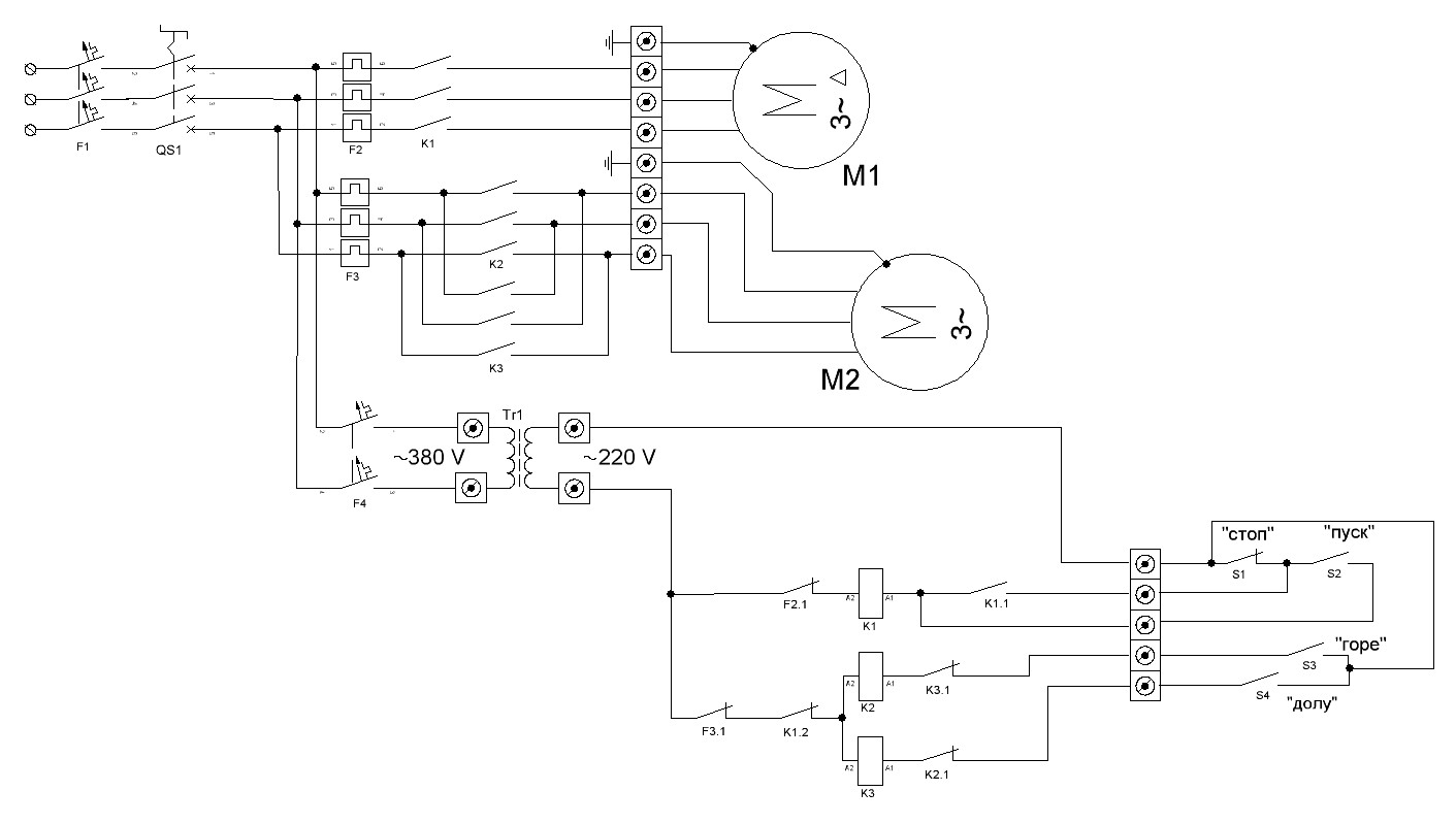

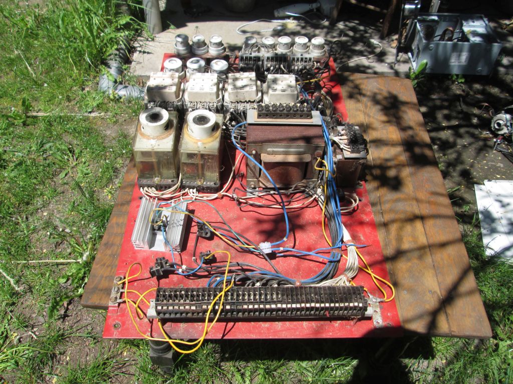

Тук показвам една преработка на табло, направена преди повече от година. Цената за труд беше около 280 лева, без фактура и за редовен клиент.

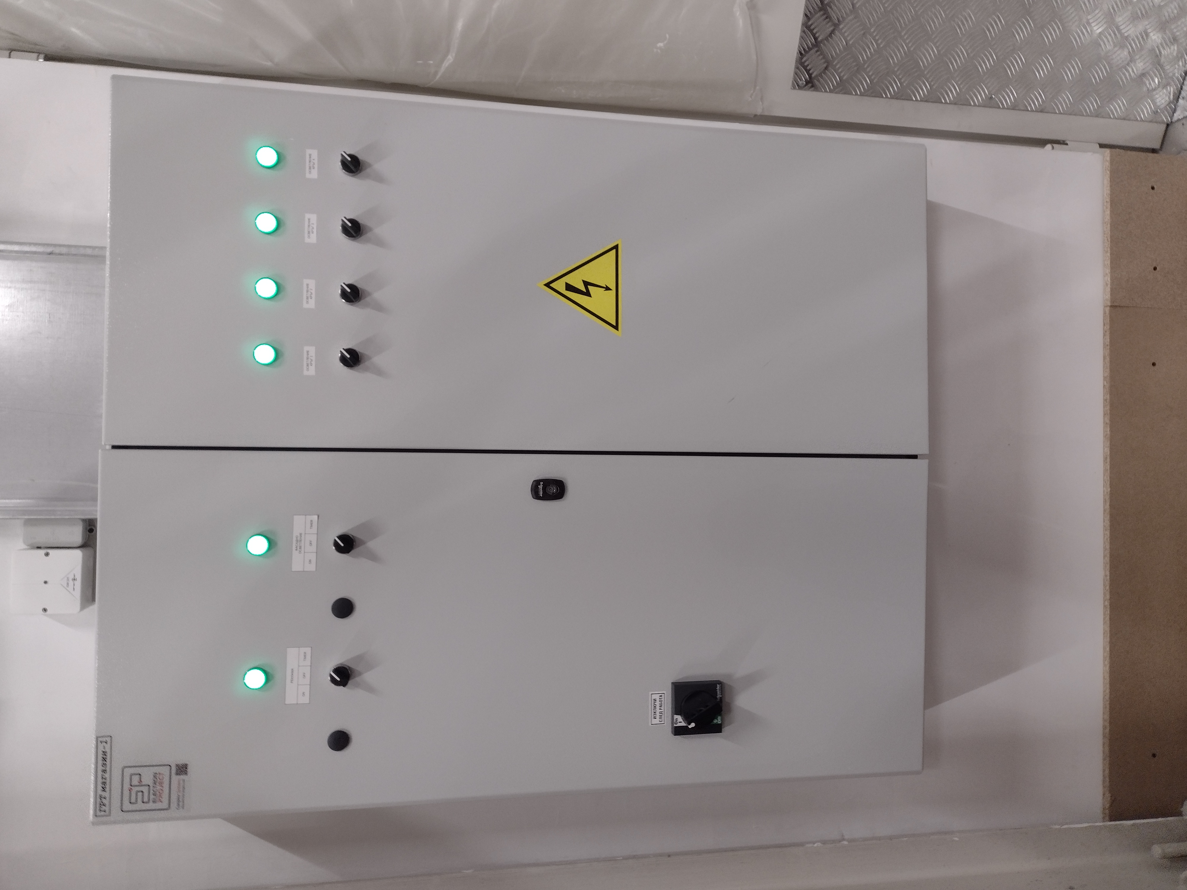

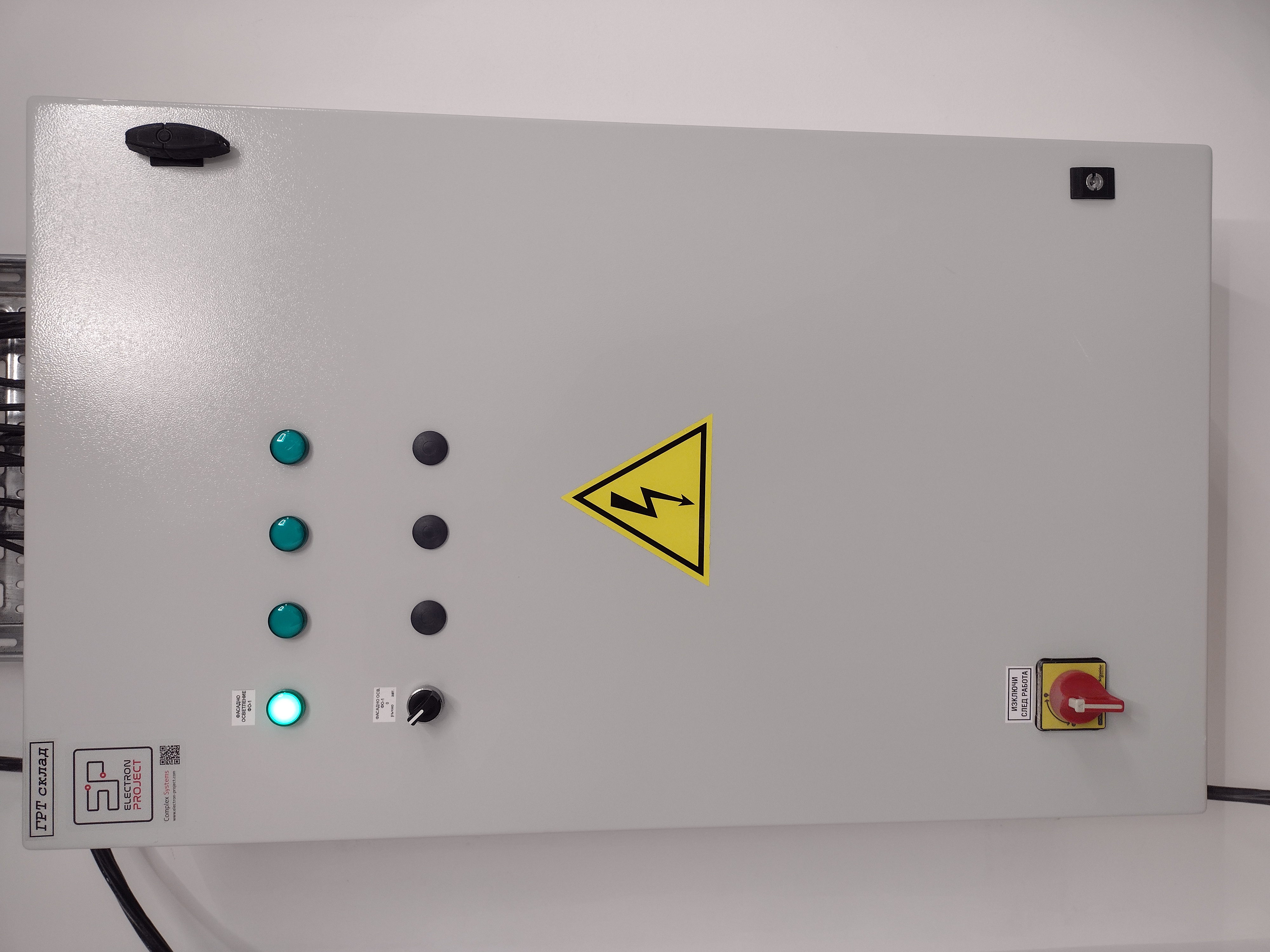

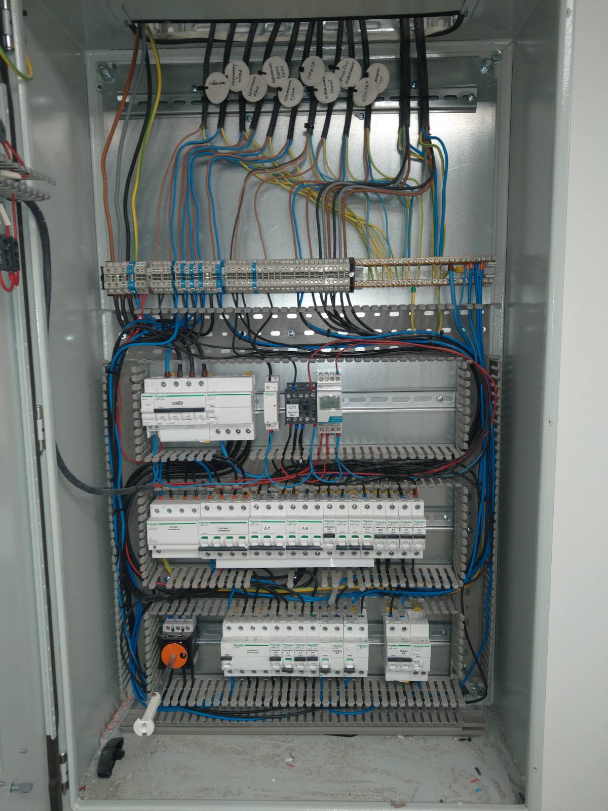

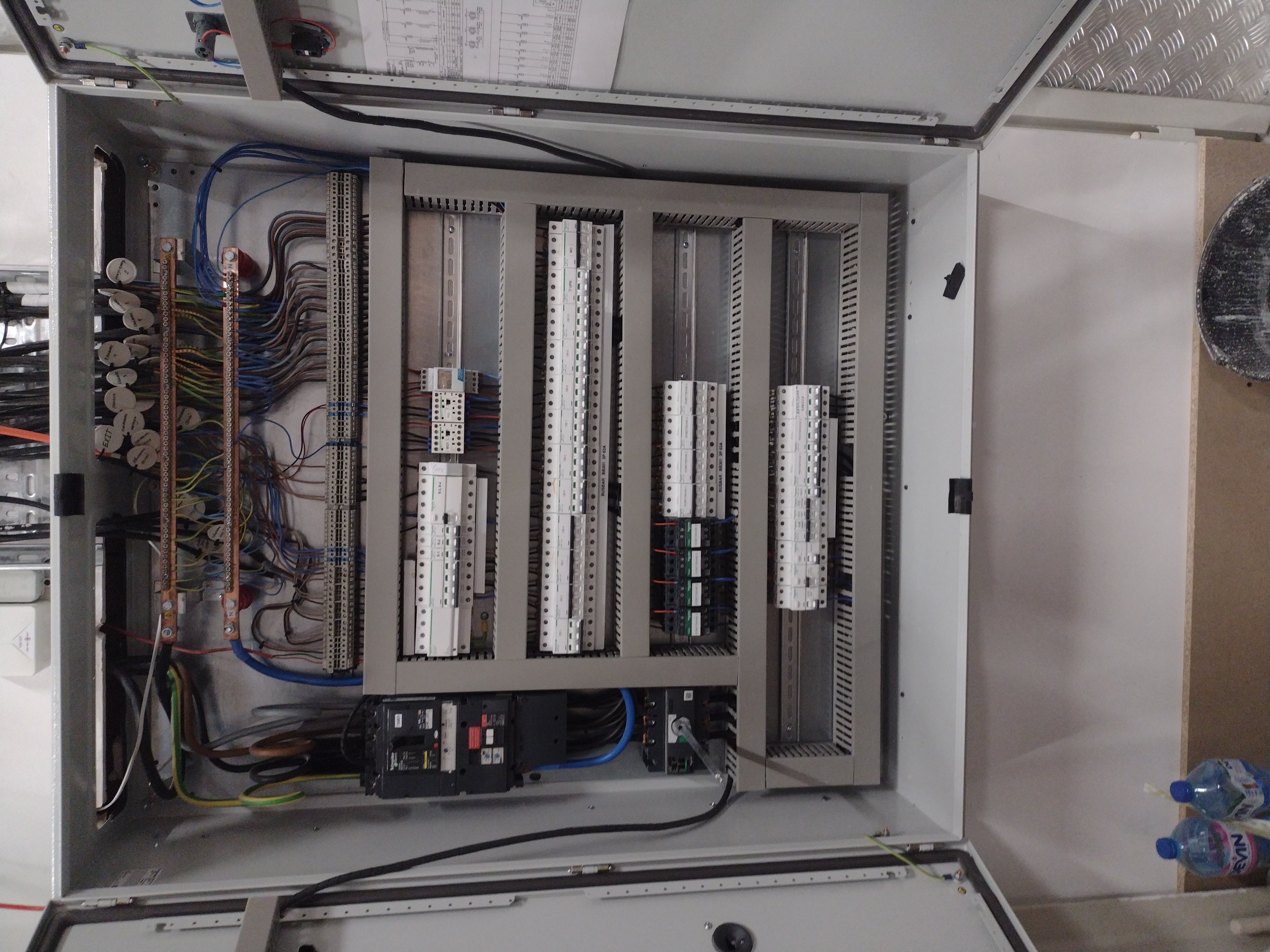

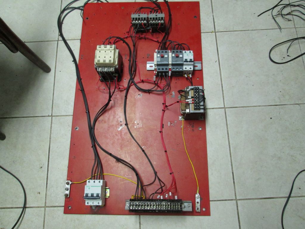

Ще ми бъде интересно да чуя и (критични) коментари по отношение на изпълнението. Прикачам снимки.

Тони, ние сме в България! Това не са наши цени. Питах познат от голяма фирма. Това са реални цени. Сега вярно, че те са огромни, но за нещо като това, което е показал Дан, няма как да очакваш да вземеш милиони. Разбира се, че на него му е отнело повече време, защото си е играл да прави всичко на ръка. В големите фирми имат машини за кербоване, рязане и надписване на кабелите... Отделно тук може да се играе с разликата в цената на материалите и говорим за единични бройки. Предполагам по едни 400-500-600лв може да се поиска за труд, но не виждам нищо сложно в тези табла, за което да може да искат повече пари. То са главно предпазители, едно А1 виждам, някое друго реле и 3-4 контактора... В крайна сметка цената не се определя от личните ти предпочитания, а от пазара! Примерно в момента китайчетата правят платки по 2$. Ако започнеш да произвеждаш в БГ и поискаш, колкото ти смяташ, че струва, как мислиш ще се развие действието?!
Дан, трябваше на първото табло малко да разделиш кабелите да не са на такъв куп, че трудно ще ги търсиш ако стане нещо. Не виждам поставени бананки?! Трябва всеки кабел да е надписан в двата края, за да може да се проследи схемата лесно! Оставил си доста малко място между кабелния канал и дин шината. Трудно ще се работи ако трябва да се барника по таблото. Къде е гумата, която влиза в отвора, където излизат кабелите?! Това виждам на първо време. Дано съм бил полезен.

за бананките - на едното табло слагах в началото, после ги махнах. Реших, че схемата отстрани ще е достатъчна (клемите са номерирани). Може да ги добавя, знам ли...
Какво значи това:
...едно А1 виждам...

Дан, не мога оценя труда ти. Пък и до колкото разбирам го правиш за твой човек. Ако искаш приравни го към твоята си ценова ставка. Просто знай, че не е златно това нещо. От гледна точка на проектиране аз не виждам нещо кой знае какво, ама ако са те мотали 3 месеца... Реално ти си знаеш колко време си си играл. Прецени ги нещата. Горе посочвам 500-600 за самата изработка на едно табло, което ми се струва максимум, защото за 2 дни по 8 часа все трябва да си го направил. Аз лично не виждам повече. Не знам какво си проектирал, колко пъти си го преправял и т.н.
ПП: Върни бананките!
ПП: Големия изключвател на първата снимка в ляво се бележи с "А" и е винаги горе в ляво на схемата и се бележи А1...

@dan
Според мен (едновратото):
1. Щракалката от долу вляво е по-добре да е вдясно. Първият "як" българин при опит да отовори ще изкриви вратата/счупи ключа - рамото е голямо.
(двете):
2. Шините по-добре да са отгоре - ако се повреди някой предпазител не знам колко време ще трябва за смяната му. Ако са отгоре с малко "мамата" излиза без да се парчетосва всичко.
3. Доколко виждам и нулата минва през контактор - не е добра идея освен, ако не е някакъв много специфичен случай.
