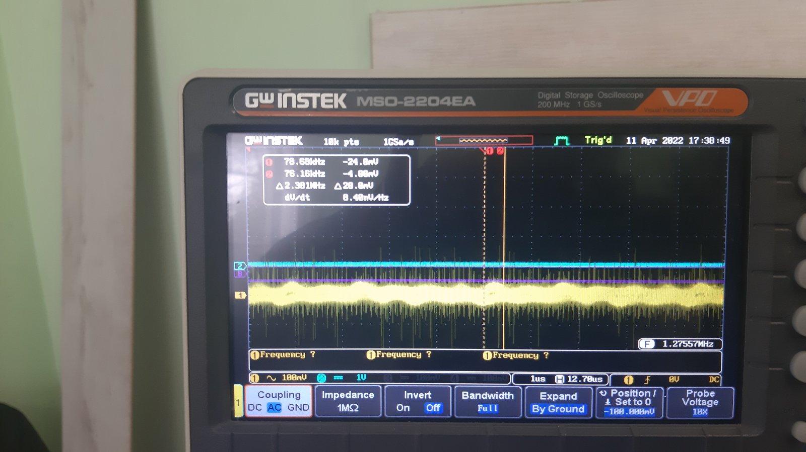

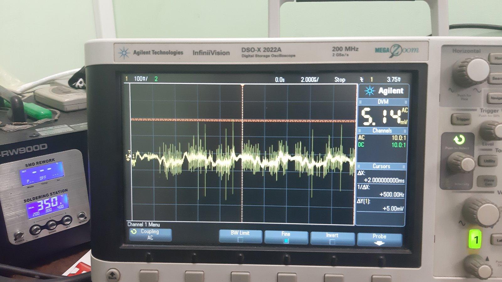

Този пост може би е по-скоро каква да НЕ купува. Иначе с нищо друго не е полезен, за което се извинявам... ето картинки...
Това е на един и същ сигнал в един и същ момент, като сондите са на едно и също място закачени...

Тук според мен ни пускаш по пързалката... Я на китаеца му дай single за тригър... И все пак да са с еднакви скали по време и вертикала.

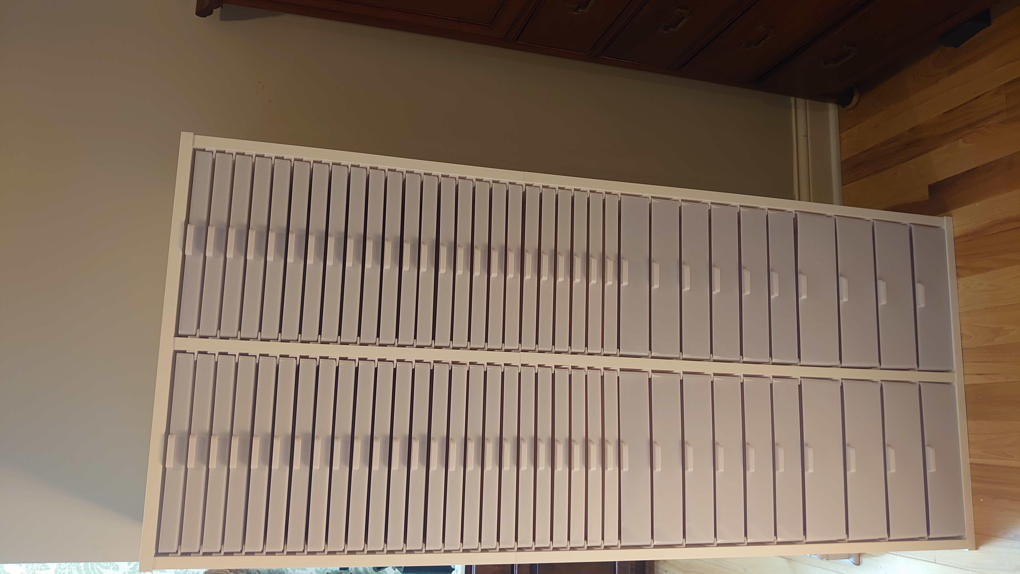

Като каза чекмеджета, не знам дали ги има по Европа но аз напазарувах едно ей такова което се оказа доста удачно.

Тито - вертикално и двата са на 100mV. Хоризонтално също са на еднакво време. и двете картинки са направени със стоп. На китаеца не е снимано в движение - само така изглежда. И при двата не е със сингъл тригер. С много чоплене може и да се докара някаква по смислена картинка от китаеца, ама не и като на аджилента и то без много да се занимавам да въртя и натискам копчета. В случая на картинките се вижда шум в захранване 3.3 волта, което не би трябвало да има чак такъв шум, щото има аналогвщини на него и съответно тоя шум се виждаше в измерванията и беше повече от полезния сигнал. Да - и двата ясно показват че нещо е тотално сбъркано в това захранване, ама китаеца го показва много замазно и с наполовина амплитуда.
Отделно това че интерфейса като цяло е доста неудобен сравнен с 5-6 години по-стар аджилент...
