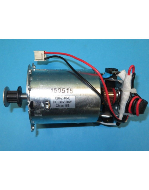

Не съм чувал тука в околията да правят колекторни мотори - при нас са по-други и едва ли ще паснат по заданието за просота и евтиния. Знам че в Казанлък преди си въртяха някакви колекторни (че и киловати правеха) - това в Капрони. На какво напрежение ще го въртиш? Иначе си мисля че най-добре да потърсиш някакъв готов модул - мотор, редуктор, закрепване, ремъчна шайба. Ама не знам от какво - може би от разни битови уреди, дето въртят "бавно" - споменаха пералня, може някакви кухненски джиджавки да имат нещо подобно - за сладолед, може за детски играчки - разни колички, триколки. Ма то не останаха производители в европата - всички ползват поддоставчици от китай. Някой уреди (перални/сушилни) ги правят "direct drive" - ама моторите са BLDC. Има и мотори за електро инструменти - винтоверти примерно. По-масовоти са си колекторни, ама са високи обороти. Едит: има за велосипеди/колички за инвалиди и подобни - hub мотори и други. Ама пак ще дойде скъпо. Едит: сетих се - хлебопекарните имат близки до твоите изисквания - ремъчна предавка, неголяма мощност, ама са все AC мотори май. Ето един пример Motor YYH-40A3L 100w 230V 375rpm: https://www.alo.bg/6307019Пак едит: не били AC, най-били DC:

сушилня, но там е доста по-голям и поне на мойта е ас. Гичо това е за конкретен кодел или просто ти излезе на търсене ?
