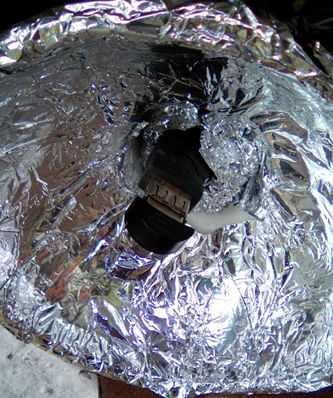

Да ползвам темата за малко: лаптопът ми е с икономисан блутут и ползвам външен донгъл. На село покритието не ми стига до никъде, особено ми липсват 2-3м вповече. Антенката е тип "правоъгълни имулси" от двете страни на платката с вии.
Въпросът е: ще се вдигне ли покритието с четвъртвълнова жица? Или да смъкна полувълнова антена от някой стар рутър? Чипът е CW6626N - може ли да му се барне нещо?
Edit Реших си проблема без да барам адапера! Седнали ли сте УДОБНО? :)
FUNIANTENA-1.jpg [ 55.55 KiB | Прегледано 6963 пъти ]
Сетих се, че имам стайна параболична ТВ антена, но докато я търся се спънах в ръждясала машинка за доматен сок, чиято пластмасова фуния е с приблизително параболична форма. Дори в този варЯнт "Ръцете ми пречат" покритието се вдигна около два пъти, почти колкото ми трябва. Ще облепя вътрешността с алуминиево "тиксо" и ще направя да се регулира лесно, със стойка.

Те тия донгъли са съгласувани едно към гьотере... Пробвай с жица или друга антена, може и да стане по-добре. Ама не на края на "импулсите", а вместо тях. ;)

Иначе: michev, не става, че ще го вали дъжда. Освен това тези 2-3м са които ми пречат най-много, иначе не бих отказал и 100м покритие. Все пак съм на село, из дивотията.

Едно време пробвах една: свалих си шаблон-разпечатка от нетя, изпълних всичко прецизно и накрая не се получи Яги - язък за барутя!
Но вариантът с рефлектор ми е много подходящ: вадя донгъла и пак съм мобилен.
gicho, дъжд вали, слънце грее - няма угодия! Освен това както казах: 2-3м са ми само най-дразнещото, и на 100м не бих отказал.
