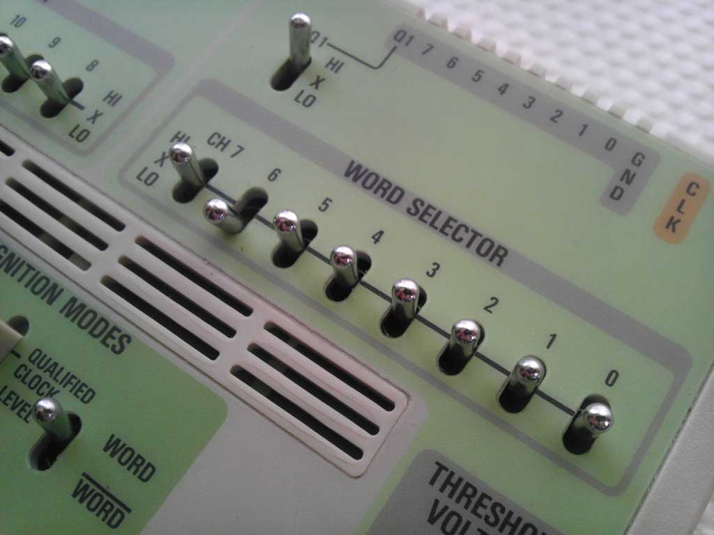

Да онагледя идеята:
tek.jpg [ 45.74 KiB | Прегледано 6237 пъти ]
