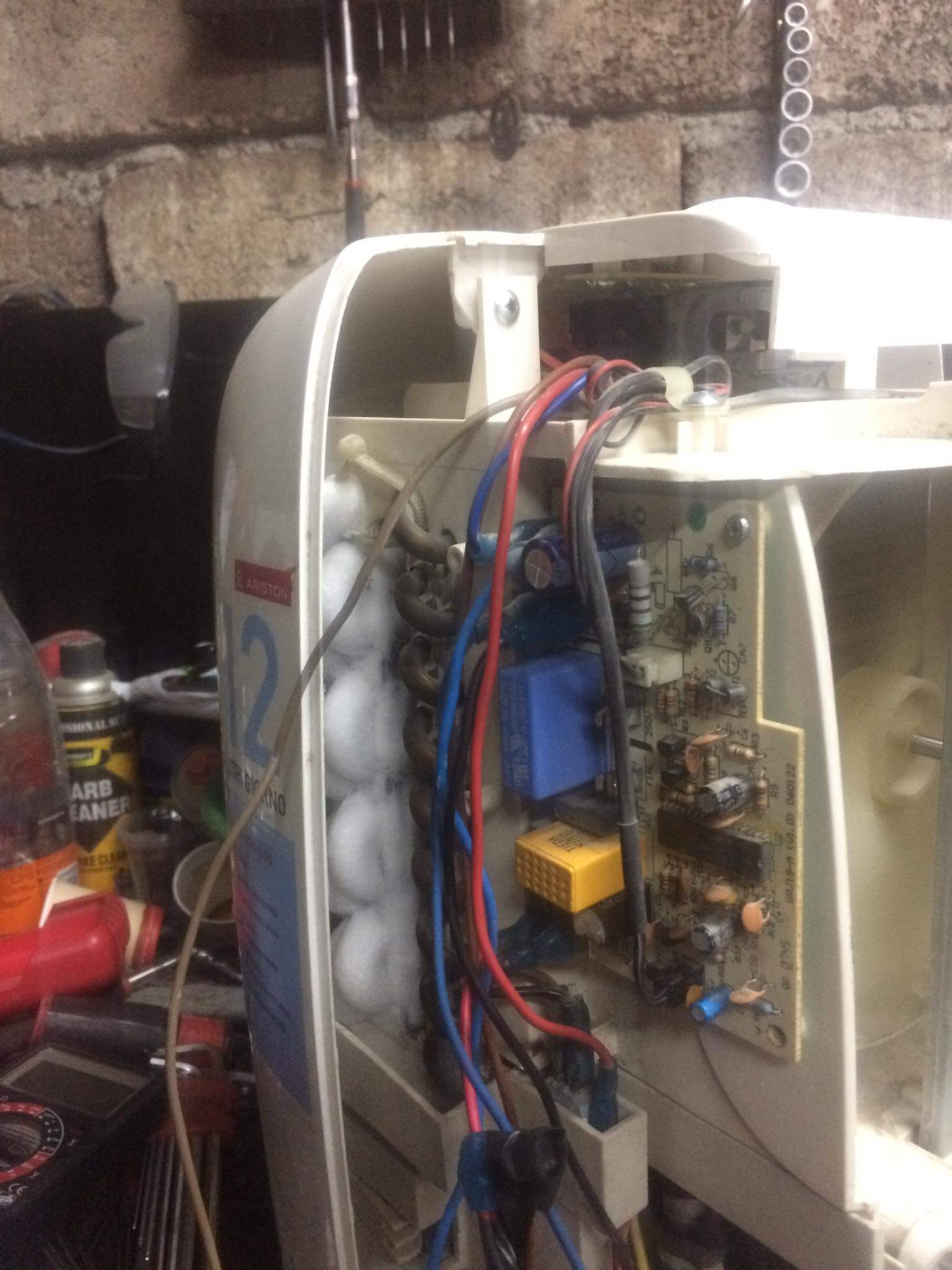

Здравейте,
влагоуловителя стои само на Defrost. Почиситих го, проверих датчика за температура, изглежда здрав. Съпротивлението спада с повишаване на температурата, някъде от около 40кОhm при ~10 градуса и пада до към 20кOhm като го понагрея. Платката е решила, че трянва да стой на Defrost и това е. Не успях да намеря сензор, който да прилича на влагомер, може би врътката е с някаква механика за това. Има един варистор (жълтия с дупките), да си призная нямам идея каква му е функцията. Шунтирах релето, което пуска компресора, тръгна и работи. Студения радиатор хвана скреж яко, но не топеше и не се сцездаше нищо в контейнера. Явно радиатора за топлата част не стопля. Гледах примерни принципни схеми на работа, видях че има соленоид, който пуска горещата част на компресора през студения радиатор, но соленоид не успях да намеря в чудото. Търся помощ с дебъгването на контролера, какво да меря и за какво да се оглеждам, че да кара да си мисли че трябва да се размразява. Не съм изключил температурния сензор още, но при положение, че си променя съпротивлението, не знам как да го хвана дали е здрав.

И аз още имам съмнения в термистора. Ще потърся друг и ще пробвам. Монтиран е на питата, на която кондензира водата. При теста с компресора, питата хвана скреж равномерно и много. Та мисля си, че има проблем в топлия радиатор, който трябва да топи конденза и да се стича в контейнера. Имаше визически счупен 100nF кондерче паралелно на термистора, който замених. Захранването на платката е с някакъв делител предполагам, греца се вижда ясно, ще премеря на някой електролит колко волта е захранването.
Ключа за пълен резервоар работи, а humidity switch-a мисля че е врътката на панела, която уж е за регулиране на търсената влажност. Трябва там да поразгледам по-подробно, но мисля че е механика. Като въртя врътката, в един момент се чува че щрака и меря че дава верига. Марката е Аристон, модела ще видя довечера.
4649820E-0233-49FB-8679-227D971A2B41.jpeg [ 470.3 KiB | Прегледано 7668 пъти ]

Изпарителя не би трябвало да замръзва. Замръзне ли, процесът по "гепене на влага" приключва. Затова джаджата поддържа температурата му да е над точката на замръзване. Тъй като тия техники не са инверторни, това обикновено е реализирано като се променят оборотите на вентилатора.
Причина джаджата да става на буца лед може да е и липсата на достатъчно фреон.

Това ми напомня, че когато работи компресора, се чуват звуци в тръбите и радиатора. Не знам при пълно количество фреон, дали трябва да се чува. Но сега издава шум като че тече леко нещо. Но пък ако имаше пробив надали щеше да има въобще фреон, и нямаше да хваща никакъв скреж ?

Според мен регулирането си е чист PWM. Пуска малко студ, спира. Финтилатора си духа нон-стоп. Евентуално температурата може и да я ползват за да нагласят PWM-a, ама или не го правят изобщо или го правят мноо зле. Пак казвам говоря само от наблюдения, не съм ремонтирал... но ако температурата се следеше наистина нямаше чистак нов уред да прави глупости.
И не им се налага, защото повечето са предвидени за работа при стайна температура и точка на оросяване 12С. Когато си купувах за вкъщи тия които поддържаха ниска работна температура бяха на баснословни цени, затова и аз се спрях на "най-доброто" и на което пише, че под 5С не бива да се ползва... Не че не ползвам, точно около тая температура го ползвам, ама си го следя и нагласям.
Та за обледяването - наистина при нормални условия не трябва да се стига до такова. Една от причините може да е фреона, аз затова питах дали целия се обледява. При проблем с фреона обикновено обледяването е само близко до изпарителя и се появява много бързо. Примерно имам един хладилник, който за под 10 секунди вече е побелял. И абсорбатор имаме в офиса там отнема повече но пак е относително бързо и пак само долния край, не е целия. В случая като гледам снимките доста добре е хванал целия и най-вероятно фреона си е ОК, но компресора не е изключил, което е странно защото трябва да е по време само. И ако датчика за влага е ок, значи управлението нито включва, нито изключва... лошо!

Вържи един потенциометър (50 или 100К) вместо температурния сензор и го връткай да видиш, при каква стойност ще изключи компресорът и дали изобщо ще изключи. Така лесно ще разбереш дали проблемът е в сензора.
