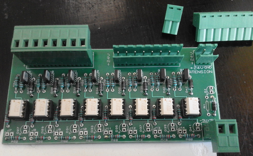

предложение от вече проверен вариант. има ги в комета, ако са ти големи като размер има и по дребни. ама за 220 волта с ампераж според мен това е добре.
има и такива ДИРЕКТНО ЗА пинове на платката както ти даде пример колегата с ISA портовете. комета има сичко ;). ако не фарнел, пак от сайта на комета. за съжаление няма снимка на категориите, ама с малко ровене ше са намери. кеф ти порт, кеф ти пин, мъжко/женско :)
driver8ch.jpg [ 226.76 KiB | Прегледано 6392 пъти ]
