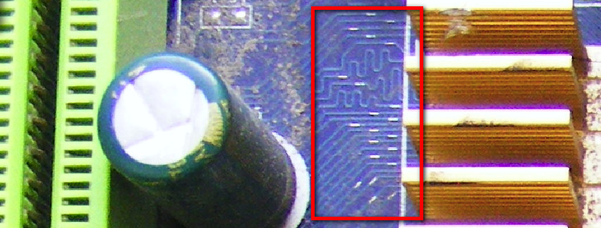

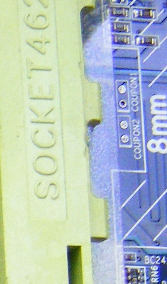

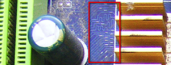

до проца са тия купонища но гугъл не казва нищо :?
GIGABYTE GA-7VA rev 1.0
идеи :?:
смущаващото е,че една нагъната писта е към единия пин на купон2,която свършва без да свързва нищо :!:
а и к1 е подобен..кво мерът там :?: развойно ли е...
дали на тях да е имало щифт,правещ връзка с радиатора за маса..

Като гледам в каква зона се намира нищо чудно да е имало просто ниакаква метлана кукичка там, но пъй в тоя случай няма да има писта на него ...
Пет Юни 07, 2013 7:20 pm
Мнения: 9123
Мнение Re: гигадървен купон-що е то
Аве тва са джъмперите са селф дистръкт на дъното. Ама не са им запоили пинчетата и сигурно не я поддържа пълноценно тая функция.

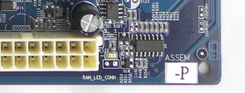

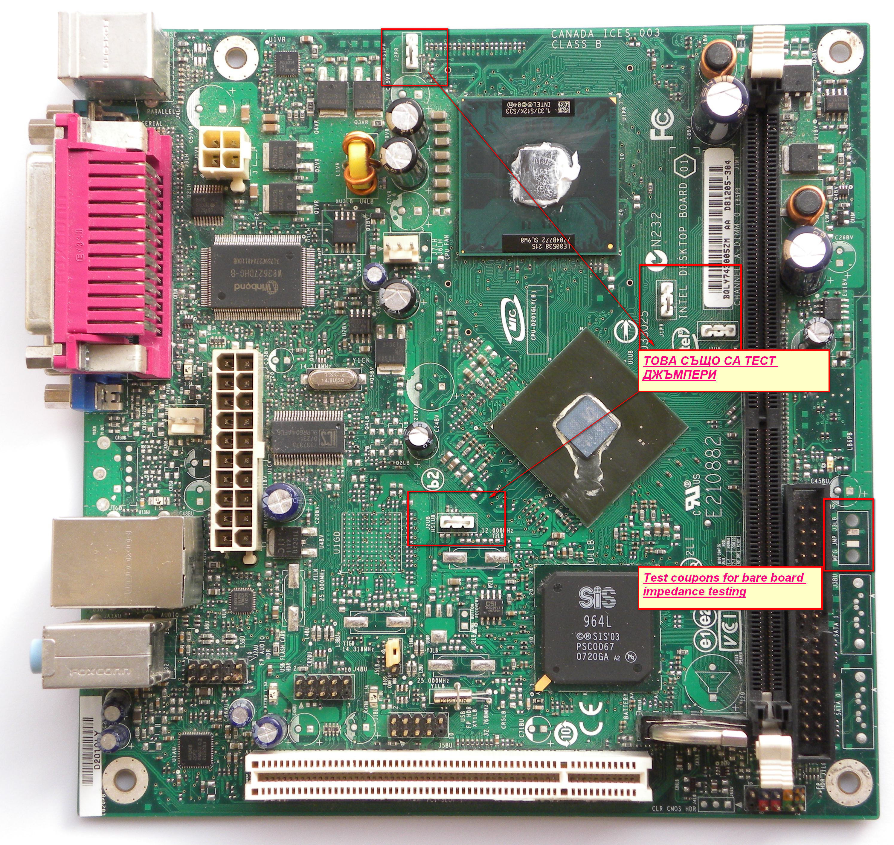

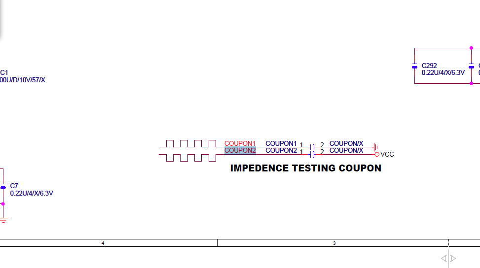

8) 8) 8) и така :arrow: готов съм :!: това https://www.electronicspoint.com/thread ... rd.255129/ ме закара тук :arrow: http://www.polarinstruments.com/support ... P8502.html :idea: ИзображениеИзображение
I would guess it's for testing the PCB controlled impedance (using a
microstrip line test coupon) by way of the missing 'SIM2' header.
:P
тоест мери с сложен проц AMD Athlon 64 2800+ ClawHammer през цокъла
като стана въпрос там,че мерът с https://en.wikipedia.org/wiki/Time-domain_reflectometer

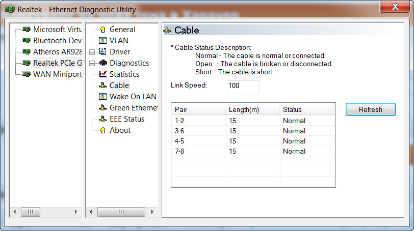

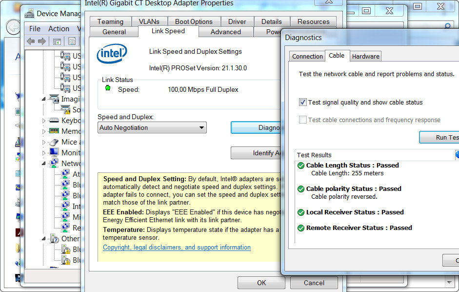

наскоро мерих лан кабела с тая програма в драйвера на лан картата и показва за кат6а 255метра което е глупост,щото само в гигабитов режим мери вярно-другата карта е по-добра и вярно показва

Я каква лекция изнесе човека...Браво!
Точно полар инструментс ги правят тези неща, а софта за симулации и съчиняване на стандартни купони може да си го тествате безплатно за месец, май.

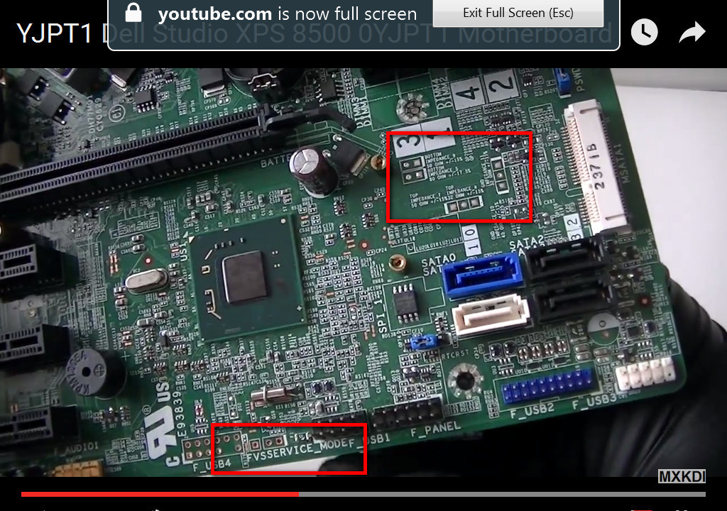

ЕТО и на делл как е :arrow: https://www.youtube.com/watch?v=uDgjo9vjgqs :!: пусни на 720р
:?: незнам кви са тия fvs :?: service mode

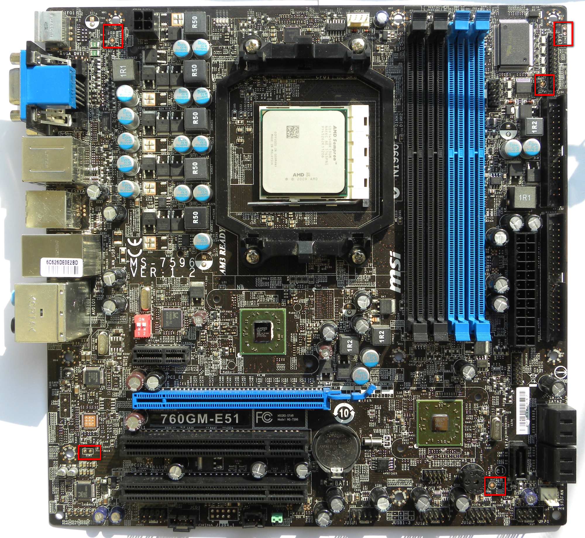

и добавям още питанки за X_PANEL_PAD Non-Footprint for BOM-какво е туй FM1,2,3,4 на мsi дъното
+ http://www.newark.com/vero/20-2136/test ... dp/50M8454 PCB Test Point
Another important reason for using coupons is that the reference planes for striplines (and other structures such as a pair of offset striplines) can be connected together to create a common connectable reference GND return path for the signal. (This is why guard traces, where used, are often "stitched" with vias to the GND plane at very regular intervals

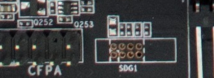

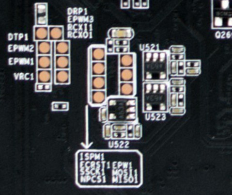

А тия оголени части от пистите за Flying probe testing ли са :?: :idea: :arrow:

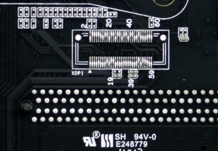

ЯКия интелски пдф :!: https://www.google.bg/url?sa=t&rct=j&q= ... 6187,d.d2s
и евга е доста добре :!: http://www.modders-inc.com/evga-x99-cla ... 2400mhz/3/
