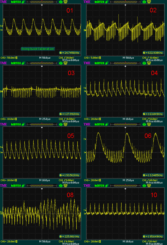

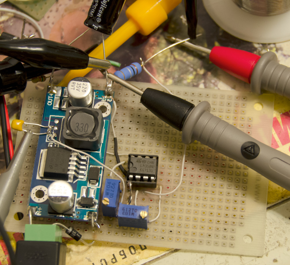

Днес си поиграх малко. Настроих напрежението на 4.15 волта, тока на 0.25 с двата потенциометъра. Всъщност ще зареждам оловен акумулатор, но нямах 1к потенциометър да сложа в долната част на делителя. Делителя стана малко големичък, но не е фатално май. Ето резултатите.
Описание на графиките:
(Всички измервания са относно GND)
01: FB при U=3.85V, I = 0.25A
02: OpAmp (+), 3.92V, 0.25A
03: OpAmp (-), 3.94V, 0.25A
04: OpAmp Vdd
05: Vout при U = 3.97V, I = 0.25A
06: FB 3.99V, 0.25A (x1) - тук мисля че скопа се бърка в делителя, но не съм сигурен
07: FB 4.04V, 0.25A (x1) - тук със сигурност открих че скопа влияе на делителя
08: FB 4.03V, 0.20A (x10) - сложих сондата на x10 и вече показанията са като без скопа.
10: FB 4.05V, 0.12A (x10) - тока пада доста преди да стигне 4.15 В
Описание на схемата:
Елементите с пунктир не са поставени. Евентуално мисля да ги включа в крайния вариант и ги поствам за коментар. Кондензаторите на захранването на ОУ-то саблизо до крачетата му. Кондензаторите на FB към Vout са върху платката на регулатора - има предвидено място, но не е сложен. Белият кабел който преминава в/у платката е от делителя към FB.
При около 90% (3.95-4.00В) от зададеното напрежение тока започва да пада. Същото се получава и в предишния ми опит при настроени 13.5В тока започва да пада при около 12.5-12.8В.
Мислех да сложа RC филтър на захранването на ОУ - примерно 1 ом резистор и 1uF + 100n керамични кондензатори ... може и LC, но когато са близо една до друга бобините е малко опасно да не се увеличат пулсациите - трябва да се внимава как е обърната филтриращата бобина.
Допълнителна информация. Пада на напрежение по проводниците и мултицета е 48mV където е мултицета и 22 мV от другата страна - плюс 25мВ на резистора. После се сетих че не ми е нужен амперметър и махнах мултицета и мерих пада в/у резистора, но нищо не се промени. Като гледам пулсациите на Vout са около 30 mV, иначе е стабилно. Няма пулсации с втора честота на Vout когато има такива на FB - графика 01. Вътре в схемата явно си има добър филтър.
Не си спомням първата графика дали беше със или без 3.3nF на FB към Vout. Май беше без него.
Нямах време да изпробвам всичко - като например предложението на tgi за диод от изхода към (-) и резистор от катода на първия диод към (-). Ще опитам по-късно.
