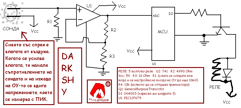

Само трябва един пик да регулира влажноста и с едно реле да го пуска и спира. Мога да направя схема за датчика за влажността към АЦП-то :twisted:

На мястото на R2 и R3 сложете потенциометър и го нагласете на описаните стойности :oops:
vlajnost.PNG [ 24.91 KiB | Прегледано 1039 пъти ]
