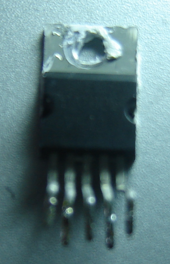

Колеги.
Някой да има инфо за този чип TDA1008.
Интересува ме "pinouts".
Знае се че е "Power Amplifier"
Чичко гугъл ми дава резултати за "frequency divider" DIP16 корпус а корпусът е този на снимката.
Коментар на файл: TDA1008 VE1J
TDA1008 VE1J.JPG [ 189.58 KiB | Прегледано 1538 пъти ]

Ако си объркал първата цифра най-вероятно е това - http://www.datasheetcatalog.org/datashe ... 191_DS.pdf

Здравей Камене,
това е някакъв странен китайски чип.
Виж тука е разгледан подобен проблем:
http://forum.eshop.bg/viewtopic.php?p=2 ... 3b5526aade

milenjs написа:
Съжалявам за некачествената снимка, но ми паднаха батериите на фотоапарата преди да направя друга.
Освен производителя да е объркал когато е правил печата, но oзначението е точно TDA1008, a отдолу на вторият ред има следното означение "VE1J".

Здравей Танере.
Да, този човек от eshopa се е "надянал" на същото на което и аз.
Наистина може да се окаже че китайците вместо TDA2008 да са го означили като TDA1008 и @milenjs да се окаже прав, така че ще проверя по PCB-to за съвпадение.

Оказа се, че този китаец съвпада по pinouts напълно с TDA2008 нямах в момента2008 и използувах 2003, който е аналог,
но се получи едно интересно "НО".
Оказа се, че захранващото напрежение на интеграла 1008 е 36V а TDA2008 и 2003 са с максимално захр. напрежение до 28V и при тези 36V TDA2003 забива (задействува защита явно вътре в чипа) но не изгаря.
След като захраних с външен източник на напрежение 16V заработи нормално т.е. усилва.
Явно този китайски TDA1008 е за по- високо захранващо напрежение.
Цялата тази борба е да подкарам един subwoofer .
Ако някой изрови datasheet за TDA1008 ще съм му благодарен.
Иначе ще трябва да преработвам схемата което хич не ми се нрави.

Малко късно виждам темата , ама да си кажа : Те китайците така си ги означават . Пише 1008 -> да се чете 2008 . Слагал съм неведнъж и няма грижи . Сега , не съм сигурен точно колко беше захранването ,ама пак си беше повече . То единствения начин да го коригираш малко ако може .

И аз не толкова късно отговарям:
Вече стигнах до решение.
След малко по -обстойно ровене във форума на колегите eshop, стигнах до вярното решение.
Оказа се, че аналог има и това е TDA2030 <=> TDA1006 <=> TDA1008.
Тези чипове се захранват с двуполярно напрежение ±14В номинално, което изисква малко по -различно схемно решение с цел осигуряване виртуална маса, иначе по "pinouts" са еднакви с TDA2008, 2003, които са с еднополярно захранване.
Няокй може да се сблъска с този проблем и се надявам тази инфо да му бъде от полза.

Ако имаш ТДА2040(/А) слагай нея .
