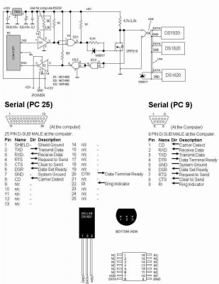

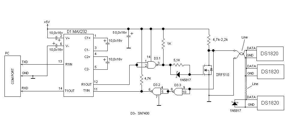

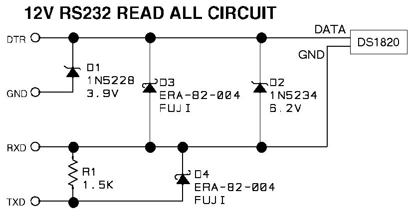

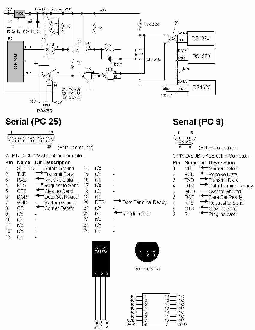

Ми става що годе лесно четенето на 1-wire устройства.
Аз ползвам схемата с max-a и 7400 ,и ползвам една програма на MAXIM -ONE WIRE VIEWER.Има я на сайта на MAXIM би трябвало да ти свърши работа.
dsshems3.jpg [ 56.94 KiB | Прегледано 2140 пъти ]
dsshems2.jpg [ 39.49 KiB | Прегледано 2127 пъти ]
dsshems1.jpg [ 38.96 KiB | Прегледано 2110 пъти ]
