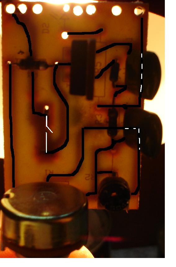

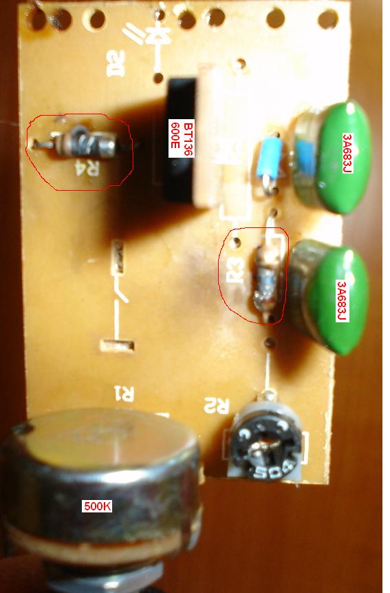

между другото един приятел ми даде нещо подобно от някакъв поялник , но R3 и R4 са испушили и не знам какви са им били стоиностите
някой дали знае
1.JPG [ 49.5 KiB | Прегледано 2989 пъти ]

2.JPG [ 44.95 KiB | Прегледано 2993 пъти ]

Смених резисторите и за известно време схемата работи , но после на изхода се получиха 560 волта
как стана това 8O и защо
Надявам се ,че несъм ужасно досаден и предварително благодаря за помоща
Пон Ное 13, 2006 1:29 pm
Регистриран на: Пет Ное 03, 2006 1:41 pm
Мнения: 15
смених кондензаторите и се оправи
но не разбрах защо
