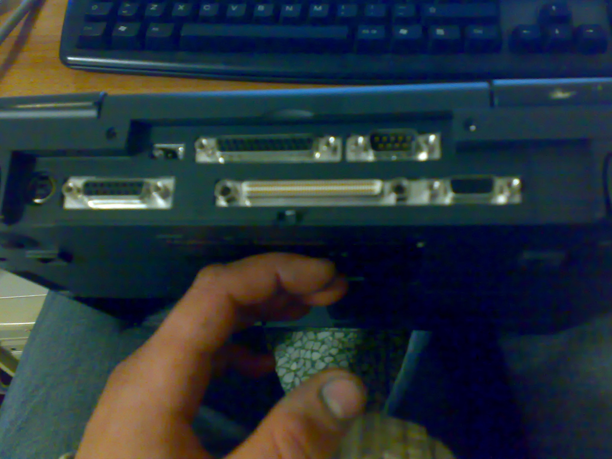

имам един стар лаптоп multimedia notebook computer model:862 fcc id: fma862
абе таввански някакъв искам да подкарам висата на него но е с един ком порт и инфраред,та въпроса ми е :има един голям бял конектор,който не знам за какво е (може би докинг стейшън)има ли някой инфо за какво е този конектор
17032009489.JPG [ 1.08 MiB | Прегледано 1993 пъти ]

Предполагам, че става въпрос за АйБиЕм. При тях този слот е разширителен и към неко се включва т.нар порт репликатор - един вид допълнителни интерфейси към него. Той обикновено е оформен като док - един вид пъхаш лаптопа в него и получаваш настолна машина с мрежова карта, с тонколонки и т.н.
Я все пак кажи каква марка е тази машинка?

да за visa scan искам да го ползвам,но е с един cоm порт а моята кола иска к и l линия за диагностика и за това търся начин да изведа втори,някой да има идея как?има инфра ред но не оспях да разбера как да го превърна в нормален порт.марката е ghost но има над 20 марки ,сменят самолепенката,интересното е че не мога да открия контролера за портовете,единствения чип който е по-различен от ттл-ка e m38813m4-054hp на митсубиши

Значи огледай за порт репликатор за тази машинка. Обикновено има поне още един сериен порт, наравно с другите неща.
