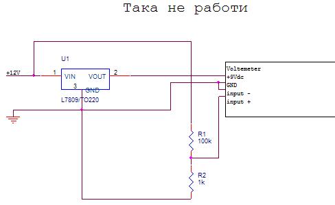

Здравейте колеги,
Купих си от конрад едно малко дисплейче за лицев панел DVM210. Искам да си го сложа в колата да ми показва напрежението на акумулатора. Дисплеят има 4 извода: +9Vdc и GND захранване; и още два за входа където се подава измерваното напрежение. обхвата му е 100mV. С делител 100к и 1к смъквам +-20V до +-200mV. При захранване с батерия всичко си работи нормално. Когато обаче свържа с един 7809 захранването историята се прецаква. Предполагам трябва да има галванично разделяне, но не знам защо не са описали в данните към него тази важна подробност. Някой сблъсквал ли се с подобен проблем. Благодаря предварително на всички отзовали се.
Ето линк към диспля:link
Ето и подобен проблем, но не съм добър с немския, дори и с онлайн преводач не можах добре да разбера за какво иде рея и дали са намерили някакво решение: problem
Не ми се прави DC-DC галванично изолиран преобразовател само заради това.

Всички тези дисплеи са направени с ICL7106 или техни клонинги. Тук http://www.intersil.com/data/fn/fn3082.pdf е описанието на схемата от Intersil.
Причината за проблема е, че отрицателният вход не може да се свърже директно към минуса на захранването. При всички случаи трябва да има захранващо напрежение, което да е по-отрицателно от входния сигнал.
Освен това, в повечето модули отрицателният вход е свързан към COMMON пина. При захранващо напрежение 9V този пин се поддържа на около 2.8V под положителното захранване и дори се използва за опорно напрежение. Този сигнал в никакъв случай не трябва да се свързва към някое от захранванията - той се държи като ценеров диод и започва да провежда доста голям ток!
При твоя случай, ако не искаш да използваш галванична изолация, трябва да оставиш свободен този пин и да "отместиш" входното напрежение спрямо потенциала на COMMON пина. Най-лесно това би станало с диференциален усилвател.

Или да си спретнеш отрицателно захранване.
Това е втори вариант.

идея за пробване - ако се обърнат входовете дисплея дали ще заработи ( с common само към лцд-то , "-" пина не е проблем )?
или пък разделяне на входа със switched capacitor.
