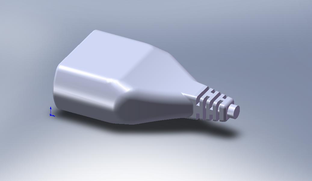

Мда гледах подобни, в раен случай може и да стане, хищника има една в офиса, ако намеря подобна ще е добре. Иначе тъкмо си направих модела и матричка за една силиконова, тази от картинката, трябва да видя колко ще ми искат, тези матрица са евтини по принцип, а и сега в кризата може да се намери някой с разумни цени :)

Ами процеса в зависимост от типа кутия, в този случай говорим заотливка по скоро а не кутия, съответно за нея трябва матрица. Това е лесният вариант, тъй като има купища смоли подходящи за целта, много от тях се шприцват под ниско налягане и стайна температура, т.е. процеса е доста по различен от изработката на детайл от ABS или PE, PP или други подобни. В този случай просто си дизайнвам модела като един 3Д обект, след това му се проектира матрица, от 2006 насам солид-а го има това като опция в него, иначе с тази форма е малко по зор да направиш директно матрицата.
До тук нещата са еднакви и за двата типа матрици, разбира се ако ще е нормална куха кутия трябва да я разделиш на части които могат да се шприцнат. Съответно ако ще се прави от пластмаса си има вече доста тънкости, минимален наклон на стените, зависи от дебелината и височината им, коригиране на размера тъй като отлетият пластмасов детайл променя размера след излизане от матрицата, съответно отделните елементи трябва да се напаснат, особенно ако ползваш различни материали в една кутия. След това при шприцването значение оказват много неща, от къде влиза материала, къде можеш да сложиш изтласквачите които вадят детайла от матрицата, да се реши дали ще е с охлаждане, затопляне и двете или без нищо. Абе при реалните детайли има много неща, има в предвид шприцвани пластмасови детайли, за тях обикновенно правя само основната работа и оставям доработката на хората които ще произведът матрицата и ще шприцват на нея, китайците са спецове в тая област.
Иначе за това което съм дал по горе всичко е елементарно, няма какво да се напасва, детайла е един. Размера не е супер критичен, както и обработката на повърхностите, и може да с енапрви във всяка раотилница с фреза и струг. Ще използвам двукомпонентен силикон който се шприцва под доста ниско налягане, така че дори да не прилепват двете части една за друга перфектно няма проблем, т.е. няма нужда матрицата да се шлайфа и полира. Единственото тук е дали да си я направиш с едно гнездо или с няколко, и да си придвидиш как ще задържиш платката на място.
В моя случай от едната страна разчитам на кабела който излиза от платката, а от другата има място за светодиодаи лещата на IR приемник, т.е. те не се заливат и платката с екрепи на тях.
А как се прави, аз предпочитам solid works но е скъпо ако ще го ползваш рядко и за подобни детайли, около 10 хил еур е лиценза, разбира се го има и нелегално :)
