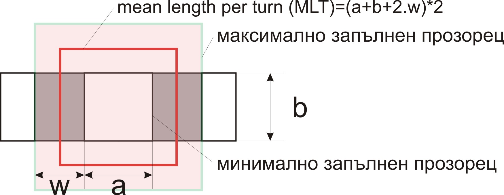

Ако прозорецът е запълнен на максимум тогава виж картинката. Ако ли не може да си го доизчислиш. Но защо ти е този параметър при положение че вече имаш изчислен трафа?!? Но само ти си знаеш. Успех. :D

Сря Яну 07, 2009 1:22 am
Регистриран на: Съб Окт 18, 2008 12:56 pm
Мнения: 74
Сега е малко късно, но утре ще сметна и ще пиша дали се получава. А това, че ми трябва е, защото по задание трябва да сметна цялата маса на трафа - магнитопровод, проводници и т.н. А във формулата, която ми е дадена участва средната дължина на една навивка.
